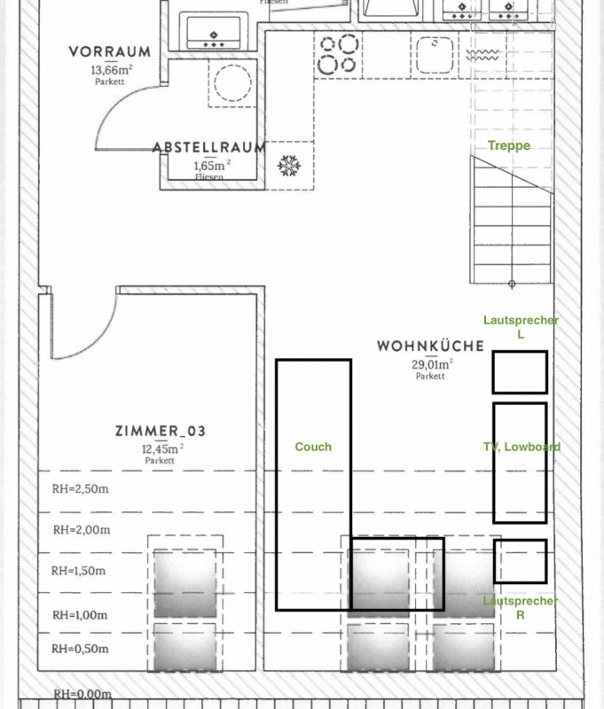

        Nun zum eigentlich Anliegen. Mein Wohnzimmer ist (für die Akustik) etwas ungünstig geschnitten, weswegen ich eure Meinung hören wollte:
        Ja, wie oben erwähnt, habe ich 2x SB18 gebaut; für meine Eltern auch 2x U_Do 53.
        Das Wohnzimmer ist eine offene Wohnküche mit einer Fläche von ca. 30m2, Dachschräge, Treppe + offen zum Flur (ohne Tür), welcher ca. 13m2 hat. Ein Foto des Grundrisses hab ich angehängt. Für mich stellt sich nun die Frage, ob für die Akustik nun die 30 m2 ausschlaggebend sind oder die 43 m2 (Wohnküche+Flur).
        Grundsätzlich HK, vermutlich 5.0, vielleicht 5.1 (kann aber noch warten und würde ich von den Mains abhängig machen).
        Abstand zur hinteren Wand wird max. 50cm betragen können. Geplant sind aber auch Möbelrollen, damit die Aufstellung ggf. auch anlassbezogen geändert werden kann. Der rechte Lautsprecher wird aber nahe der Dachschräge (45 Grad) stehen. Der obere Teil des Lautsprechers also nah, der untere ca. 1m von der Wand entfernt.
        Die hinteren Lautsprecher müssen an der Wand aufgehängt werden.
        Aufgrund der Dachschräge max. 120cm, etwas kleiner wäre aber besser.

            ich hab tatsächlich bereits vor, mal die beiden Serien direkt miteinander zu vergleichen. In den unterschiedlichen Räumen (und Ausführungen) gar nicht so leicht, vielleicht liegts aber auch nur am begrenzten Hörvermögen 😉
            Ob es nun in Richtung U_Do oder SB gehen wird, ist mir derzeit aber noch gar nicht so wichtig. Ich hab die in Frage kommenden Lautsprecher nur in den Fragebogen geschrieben, damit er komplett ist 😉 Nicht einschätzen kann ich aber, 1. wie groß die Lautsprecher für mein Wohnzimmer sein sollten. Man liest ja immer, dass Membranfläche nur durch noch mehr Membranfläche zu ersetzen ist. Ich meine aber auch des öfteren gelesen zu haben, dass zu große Lautsprecher (in zu kleinen Räumen) ordentlich dröhnen können. Und 2. ob aufgrund der sehr nahen Dachschräge nicht vielleicht D’Appo “geeigneter” wäre (oder einfach Geschmacksache ist). Daher wollt ich hier mal nachfragen, wie die Erfahrungen da so aussehen.

              Duetta mit 11″ steht bei mir in 20m²… Inklusive einseitiger dachschrägen.
              Absolutes Sakrileg. Hatte aber halt auch noch keinen Lautsprecher bei mir, der in dem Raum besser geklungen hat, und ich hatte fast alle Pre-Covids von Udo hier 😉
              Geht schon mit der Größe, hau ruhig ordentlich rein. Wichtig finde ich eher, dass ein angemessener Abstand zur Rückwand (gegen Dröhnen) und zu den Seiten(für präzise Bühne) besteht
              Alles andere ist dann eh Glückssache, bei mir hat zB die SB18 mehr gedröhnt als die dicke eton, beim Kumpel in knapp 40m² ist die SB36 absolute Untergrenze
              Solange du ein wenig flexibel mit der Aufstellung bist wird’s schon

                In deinem Fall mit der dachschräge würde ich zusehen dass der Lautsprecher möglichst nicht zu hoch wird damit die Reflexion von der Wand kommt die gerade ist, da wäre es natürlich vorteilhaft wenn der Hochtöner das oberste Teil ist, aber das ist nur ein persönliches Bauchgefühl ohne jeglichen Hintergrund 😉

                  das wird schwierig, weil jeder Raum anderen Einfluss auf die Lautsprecher hat, den wir nicht einschätzen können. Es macht also meiner Meinung nach gar keinen Sinn Dir aus Sicht der Raumakustik etwas zu empfehlen.
                  Den Vorschlag mit dem vergleichenden Probehören unterstütze ich. Die SB18 ist ja überschaubar groß, daher würde ich sie zur U_Do 53 tragen und im gleichen Raum an der gleichen Kette hören. Dann hast du einen Vergleich.
                  Matthias (Da) ist das beste Beispiel für einen großen Lautsprecher im vermeintlich viel zu kleinen Raum. Die Duetta spielt in größeren Räumen ihr Potential sicherlich besser aus, aber für ihn gab es in seinem Raum noch keinen anderen Lautsprecher, der so gut wie die Duetta funktioniert hat.
                  Daher würde ich vorschlagen, dass du durch einen Vergleich erst mal eine Entscheidung für U_Do oder SB triffst.
                  D‘Appo spielt für gewöhnlich etwas mehr nach vorne. Hier entscheidet auch dein Geschmack, ich mag es lieber etwas zurückhaltender, hat für mich mehr Langezeittauglichkeit. Du entscheidest im Zweifelsfall vielleicht aus dem Bauch, was dir mehr liegt. Wie das dann in Deinem Raum wirkt…? 🤷
                  Zur Größe noch der Hinweis, dass die Schallwellen natürlich nicht an der Küche oder am Durchgang einfach umkehren, es wird halt die ganze Luft angeregt.
