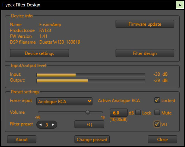

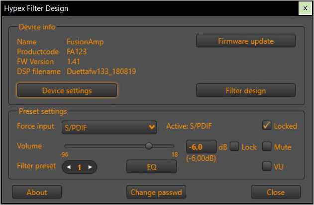

        Nach dem Starten der Hypex Filter Design Software erscheint folgendes Bild an der rechten Box, sie ist bei mir als Master konfiguriert:
        Gewählt ist der Preset1, optischer Eingang.

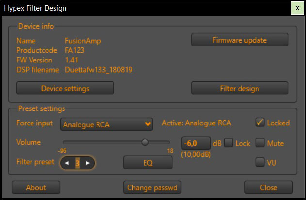

        Im Preset3 ist RCA als analoger Eingang gewählt. Mit Auswahl der VU Checkbox kommt folgendes:
        Ein hilfreiches Feature bei der Inbetriebnahme, die Eingangssignale sowie die Signale zu den Chassis sind überschlägig sichtbar.

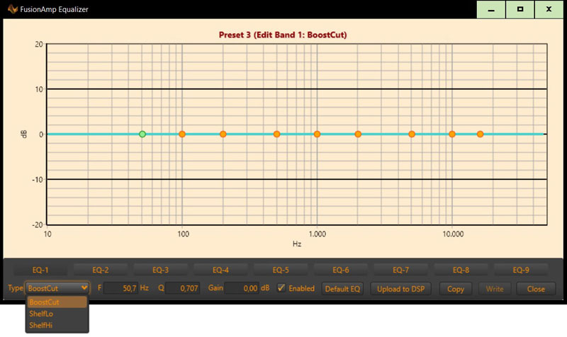

        Der EQ Button schließlich bringt den Equalizer auf den Schirm:
        Neun frei wählbare Punkte erlauben eine ‘Equalizierung’, und das für jeden Preset getrennt. Natürlich ist das ebenso in den Filterdaten änderbar, da geht man aber recht schnell an das offene Rückenmark…

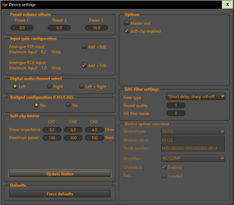

        Nach links zur Slave-Box, sie ist mit einem S/PDIF Kabel mit der rechten Masterbox verbunden, hier Preset1.
        Ihr Preset3, analoge Zuspielung vom AV Receiver.
        Die Device settings vom Slave:

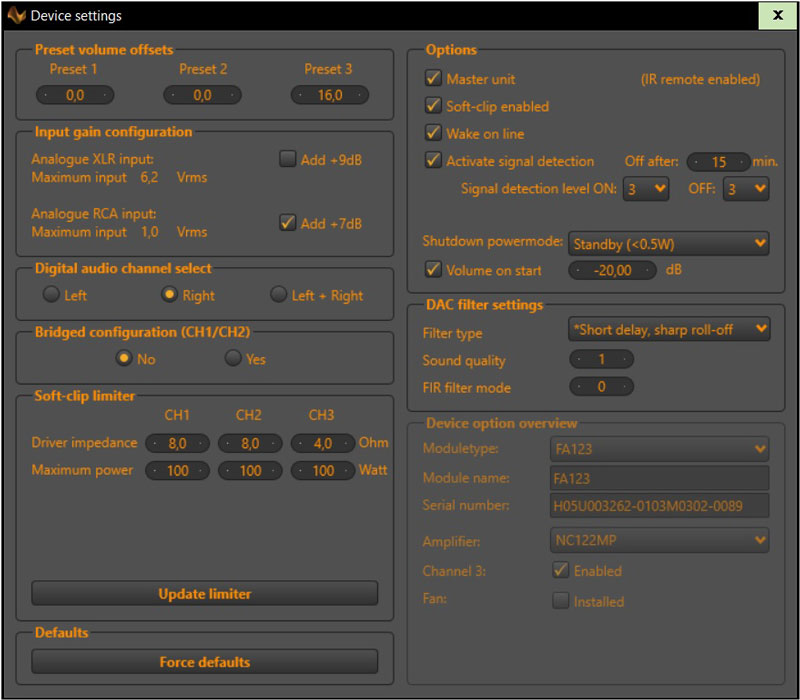

        Oben links, bei den Preset volume offsets steht es, Preset3 16,0 dB (max. 24 dB). Da waren vorher max. 12 dB möglich, dies hatte nicht gereicht, an den Pre-Out Ausgängen meines AV Receivers ist der Signalpegel recht niedrig.
        Die Device settings vom Master:
        Natürlich auch hier der 16 dB Offset für Preset3. Als Signal detection level ON Stufe 3 gewählt, da ist die Schalterei etwas gelassener, gern darf hier probiert werden.
        Volume on start habe ich momentan -20 dB gewählt, das ist gemäßigte Zimmerlautstärke.

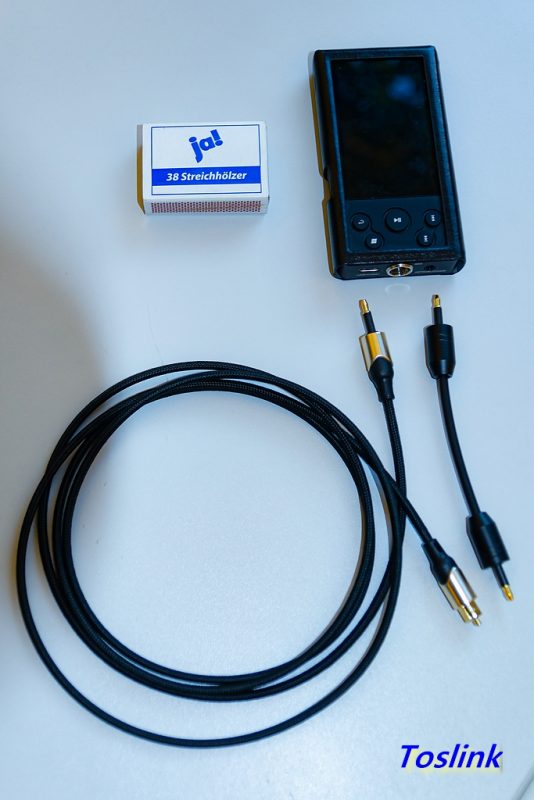

                                                              Nora Jones singt in Mono und Joe Cocker hat Aussetzer, nein nicht seine markante Stimme, da stimmt etwas nicht, was ist passiert?

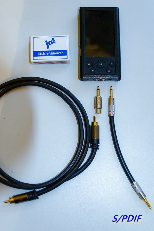

                                                              Ich spiele wie oft über meinen kleinen rein digitalen Plattenspieler Xduoo (so die Werbung des fernöstlichen Herstellers) meine Flac- oder gar Wav-Dateien über ein Toslink Kabel zur aktiven Duetta.
                                                              Die rechte Box ist als Master konfiguriert, als Eingangsquelle ist logischerweise Toslink definiert. Über ein S/PDIF Kabel mit 75 Ohm Wellenwiderstand, aufgedruckt am Kabelmantel, geht es von der rechten Masterbox S/PDIF OUT zur linken Slavebox in den S/PDIF IN.
                                                              So funktioniert es seit der Inbetriebnahme. Der Master erhält per Toslink den S/PDIF Stream via Toslink, er splittet das Signal auf, selber gibt er den rechten Kanal wieder und leitet den linken Kanal zur Wiedergabe an den Slave.
                                                              Einige HiRes-Stücke fanden dieser Tage den Weg zu mir, auch diese müssen die Aktivmodule verarbeiten. (sie tun es auch)
                                                              Der Joe Cocker kann ein ganzes Album mit 88,2 kHz / 24 Bit präsentieren, Camille Thurman wartet bereits mit „September In The Rain“ und 96 kHz / 24 Bit und die Nora Jones bietet eine Auflösung von 192 kHz / 24 Bit.
                                                              Im Bild ist mein kleiner Zuspieler abgebildet, das mitgelieferte Adapterkabelchen von Mini-Toslink male auf Mini-Toslink male ist zu nichts zu gebrauchen. Daneben das verwendete längere Toslink Kabel von Mini-Toslink male auf den normalen Toslink Stecker welcher in die Toslink Buchse des Aktivmodules passt.
                                                              Toslink

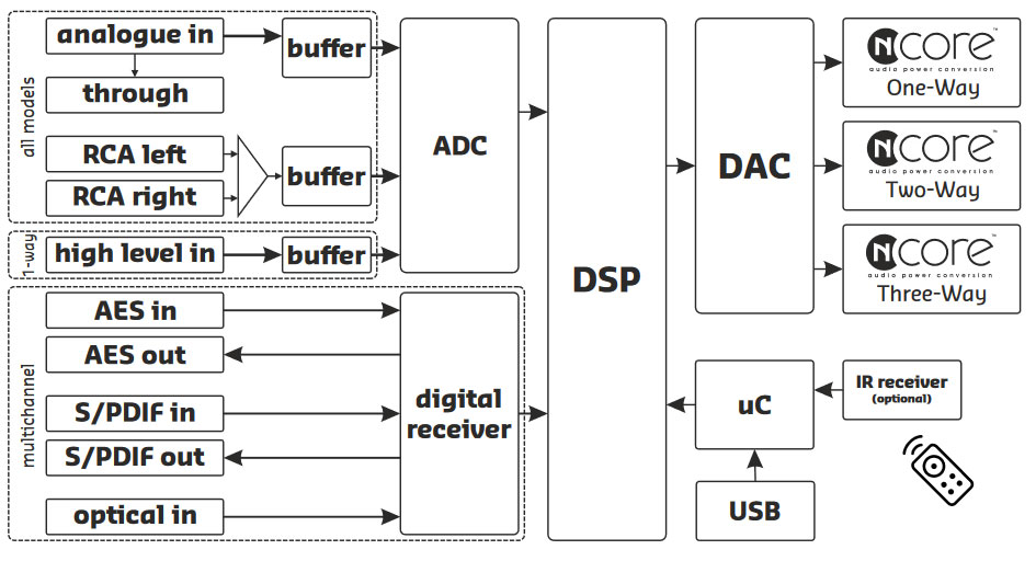

                                                              Die HiRes Stücke werden nicht sauber wiedergegeben, darüber wurde bereits in diesem Forum berichtet und das die eingesetzten Kabel die Ursache sind. Ich kann berichten das der Joe Cocker (88,2/24) eine deutlich wahrnehmbare kratzende Wiedergabe produzierte, Camille Thurman (96/24) bereits hörbare Aussetzer verzeichnete und Nora Jones (192/24) im linken Kanal stumm war. Wieso links, ich habe doch ein zertifiziertes S/PDIF Kabel von rechts nach links ?
                                                              Im Blockschaltbild von Hypex ist ersichtlich das die drei digitalen Eingänge der Multichannelmodule allesamt auf den gleichen digitalen Receiver gelegt sind. Wer sich ein wenig mit der S/PDIF Schnittstelle beschäftigt erfährt sofort das der logical Layer von S/PDIF und Toslink absolut identisch sind, bei Toslink wird der Stream lediglich mit optischen Sendern – Lichtleiter- optischen Empfängern übertragen. Gerade diese beiden Bauteile waren in der Vergangenheit die Frequenzflaschenhälse, erst 10 Mbit/s, dann 16 Mbit/s und heute geht es noch höher, 25 Mbit/s werden genannt. HiRes Streams verlangen solch hohe Frequenzen, daher die Hypex Angaben das optisch bei 96 kHz Schluss ist.
                                                              Hypex
                                                              Also müsste ich mit Coaxkabel  S/PDIF Zuspielung bei HiRes auf der sicheren Seite liegen.
                                                              Der Coax S/PDIF Ausgang des Zuspielers ist vom Konstrukteur als Mini Klinke 3,5 mm ausgelegt, ob das S/PDIF konform ist entzieht sich meiner Kenntnis. Das wieder beigelegte Adapterkabelchen von Miniklinke auf Miniklinke ist für mich nutzlos, immerhin hat es einen Coax typischen Außendurchmesser. Der kleine Adapter von Miniklinke auf Coaxbuchse erlaubt den Anschluss eines zertifizierten S/PDIF Kabels zum Aktivmodul, im Bild zur Demonstration ein 1 m Kabel.
                                                              Das endgültig verwendete 10 m Kabel brachte den Erfolg, 192 kHz mit 24 Bit wie gewohnt in allerbester Duettaqualität. Warum die linke Box gezickt hatte, keine Ahnung.

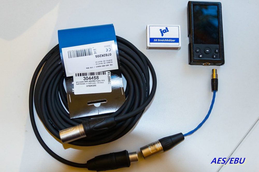

                                                              Ich möchte noch eine Schippe drauf legen und eine weitere Verkabelung ins Spiel bringen. Sowohl mein kleiner Zuspieler als auch die Aktivmodule haben AES/EBU Ein- und Ausgänge.
                                                              S/PDIF ist der Consumer Ableger von AES/EBU, beide unterscheiden sich wie folgt:
                                                                                                               AES / EBU                               S/PDIF (IEC-958)
                                                              Cabling                              110 ohm shilded TP              75 ohm coaxial or fiber
                                                              Connector                        3-pin XLR                              RCA (or BNC)
                                                              Signal level                      3..10V                                    0.5..1V
                                                              Modulation                      biphase-mark-code                biphase-mark-code
                                                              Subcode information     ASCII ID text                            SCMS copy protection info
                                                              Max. Resolution             24 bits                                     20 bits (24 bit optional)
                                                              Der wieder beiliegende Adapter von Mini AES/EBU auf den normalen AES/EBU kommt diesmal zum Einsatz und ist schnell an ein handelsübliches, professionelles AES/EBU Kabel angeschlossen. Die wertigen, überaus stabilen Steckverbinder lassen keinen Zweifel an Robustheit aufkommen, der Wellenwiderstand von 110 Ohm ist auf dem Kabelmantel aufgedruckt. Da der Signallevel 6…10 mal höher als bei der Consumervariante ist sind hier weit größere Kabellängen zulässig, es wird von mehreren dutzenden Metern berichtet.
                                                              AES/EBU
                                                              Ich habe jetzt dieses 10 m Kabel im Einsatz.
                                                              Fazit:
                                                              • Unspezifizierte S/PDIF Kabel, im schlimmsten Fall Audio Cinch Kabel sind sowohl als S/PDIF Zuspielkabel oder als Querverbindungskabel vom Master zum Slave ungeeignet
                                                              • Relativ sicher ist man wenn auf dem Kabelmantel Coax und 75 Ohm aufgedruckt ist
                                                              • Wie von Hypex genannt ist bei einer Zuspielung über Toslink bei 96 kHz Schluss
                                                              • AES/EBU Kabel mit XLR Steckern und aufgedruckten 110 Ohm stellen die sicherste Verbindungsart dar, sowohl als Zuspielkabel als auch beim Querverbindungskabel
                                                              Da werde ich wohl noch ein 5 m AES/EBU Querverbindungskabel ordern. 😊

                                                                                                              Ich bin zwar noch am Bauen meiner aktiven Linie 54, hab aber trotzdem bereits einen Frage zu den Hypex Modulen… Und zwar zum Equalizer.
                                                                                                              Was genau macht eigentlich der Equalizer im Unterschied zu den Filtern? Oder besser gefragt, der Equalizer ist unabhängig von den Filtern, oder? Ich mach mir also nicht Udos voreingestellte Filter kaputt wenn ich am Equalizer etwas rumspiele, oder ändert der Equalizer die Filter?
                                                                                                              Ich denke zwar es sollte so sein, aber so richtig sicher hab ich das nicht aus dem Handbuch rausgelesen. Die Filter will ich nämlich am besten nicht ändern. Mit dem Equalizer je nach Musik etwas zu spielen könnte aber durchaus interessant sein.
                                                                                                              Norbert
                                                                                                            • #54573
                                                                                                                Hallo Norbert,
                                                                                                                den EQ kannst du zusätzlich zu den Presets einrichten. Er ist aber jederzeit abschaltbar, ohne etwas an den Vorjustierungen zu verändern.
                                                                                                                Gru0 Udo
