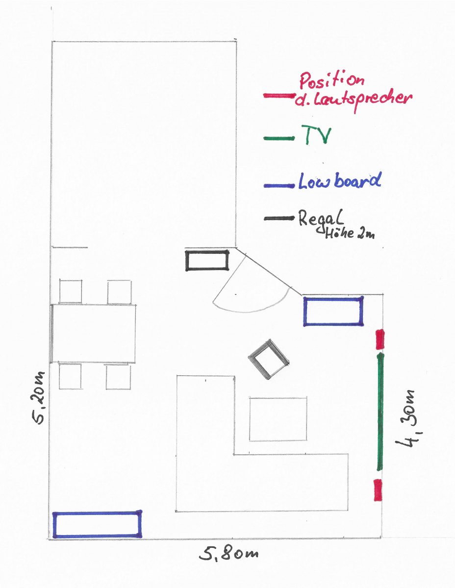

      • #74209
        Stephan Eckert
          Nachtrag:
          Eine Skizze des Wohnzimmers füge ich noch bei.
        • #74219
          Sebastian
            Hallo Stephan,
            bei mir spielen die 36_3 ebenfalls auf 30 qm mit ca. 3,5 m Hörabstand und das machen sie sehr ordentlich. Genug Bass runter bis 35 hz und tolle Räumlichkeit. Allerdings kenne ich die anderen LS deiner Auswahl nicht. Mit Holz lägest du dann aber vermutlich knapp über deinem Budget.
            Hast du mal über Rollen nachgedacht? Meine müssen eigentlich auch wandnah stehen, der Klang profitiert aber enorm, wenn ich sie mittels Rollen etwas vorziehe.
            Frohes Planen und Bauen
            Sebastian

                  • #74265
                    Stephan Eckert
                      Hallo Sebastian,
                      stimmt, habe ich missverstanden. Hast du sie auch mal wandnah gehört? Und haben sie da gedröhnt? Gleichwohl werde ich es mal mit Rollen versuchen – egal, welcher Bausatz es wird.
                      VG Stephan
                    • #74272
                      Sebastian
                        hab’s gerade probiert – wandnah (20 cm) dröhnt bei bassstarken Stücken, ansonsten ist es noch ok. Zieht man dann 50 cm vor, ist das Dröhnen wesentlich besänftigt.
                        Grüße Sebastian
