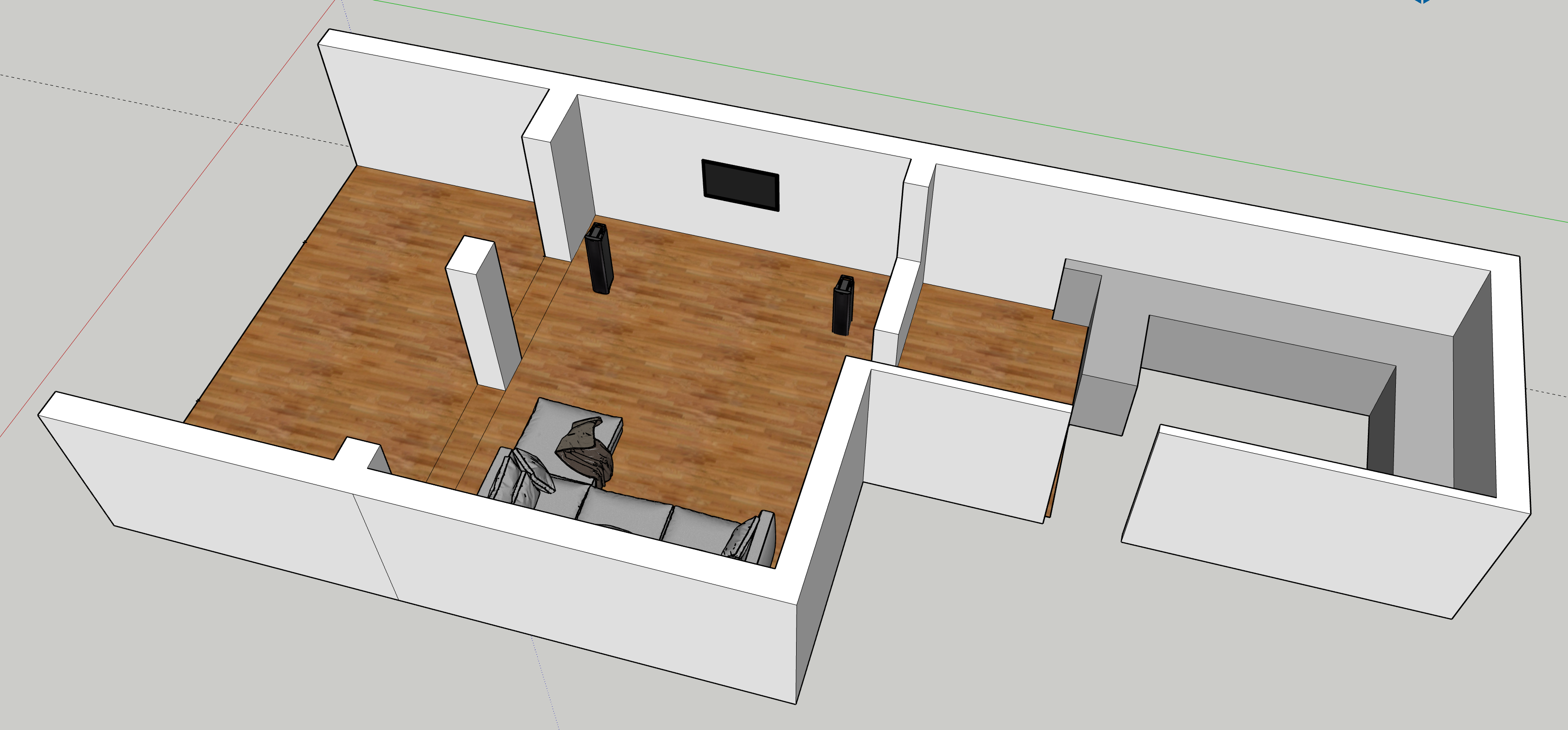

        Es geht um das Wohnzimmer, das zwischen dem offenen Wintergartenanbau und dem Küchenbereich im offenen Erdgeschoss liegt.
        Das Wohnzimmer selbst hat ca 22qm, der Anbau 18qm und der Küchenbereich ebenso ca 18qm.
        Stereo
        Nicht allzu freistehend. Bzw ist dahinter jeweils eine Kommode bzw. Virtrine. Abstand könnte ich vllt 50cm bieten (Laut Frau müssen halt die Schubladen aufgehen) … Eventuell wäre auch eine Lösung auf Rollen möglich für längere Hörsessions, dass es besser passt. Abstand zum Hörplatz wären ca 4m. Abstand der Lautsprecher mit Wandabstand ca 3m.

          Bei deiner Raumsituation mit den Möbeln im Rücken der Boxen wäre für mich die Grand Lady aus optischen Gründen raus.
          Bleibt aus deinen Kandidaten die Lady. Da ist dann auch die Lösung mit den Rollen einfacher zu handhaben.
          Klanglich sind die Unterschiede zwischen den Modellen auch nicht sooo groß. Klar, die Große hat mehr Membranfläche und schiebt mehr Luft an. Aber der grundsätzliche Charakter ist schon ziemlich gleich.
          Wenn du also nicht Mauern einreissen willst, sollte die von der Lady produzierbare Lautstärke reichen.
