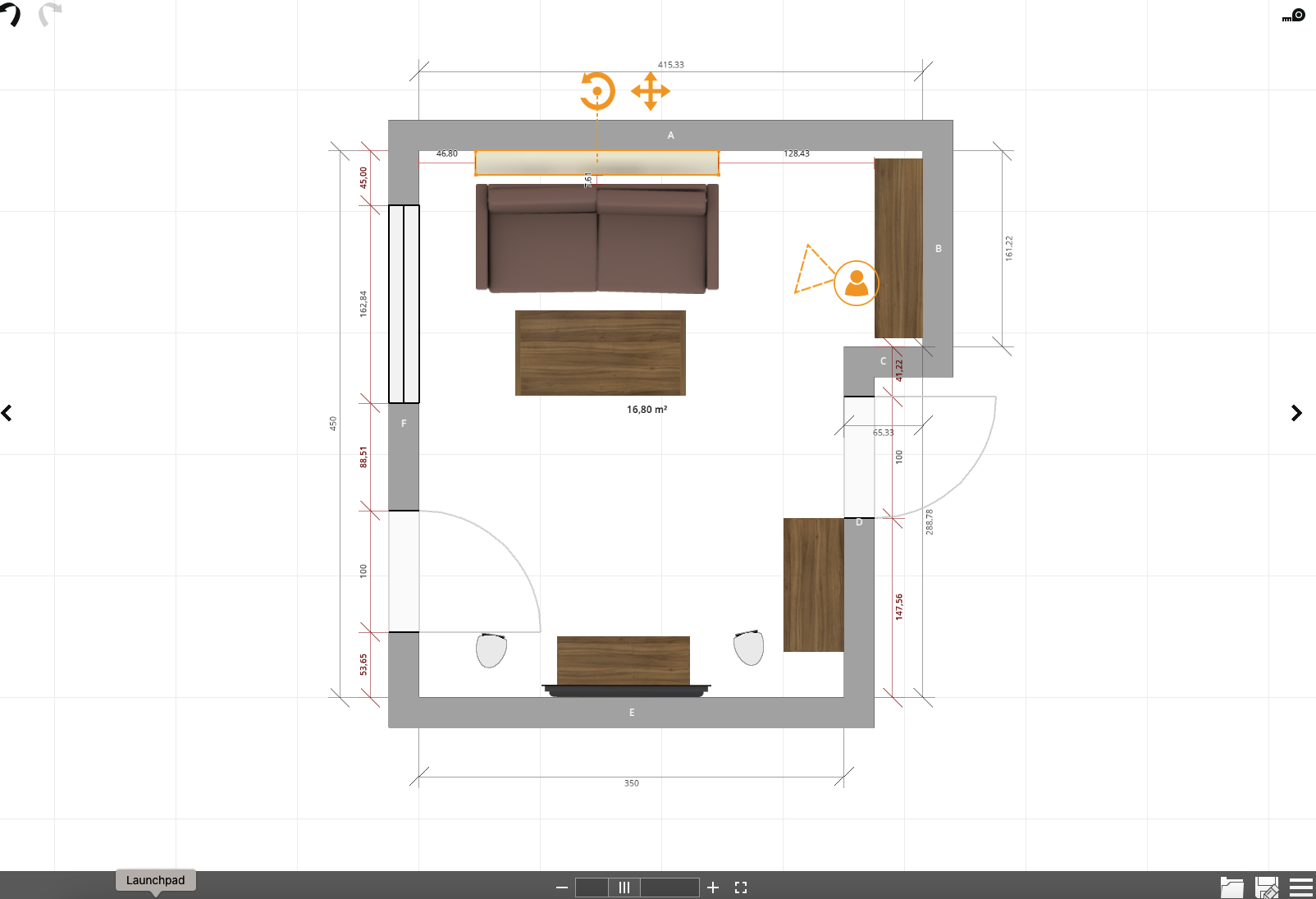

        ich möchte gern ein paar Surround Lautsprecher für mein 5.1 System bauen und habe aber, wie ich denke, ein ähnliches Problem wie viele im familiären Wohnzimmer: Das Sofa ist sehr wandnah (ca 30cm Abstand) zur Rückwand aufgestellt. Im Anhang mal eine “Skizze”.
        Wenn man sich jetzt die Empfehlungen von Dolby & Co anschaut ist das quasi schon zum beerdigen freigegeben… aber ich hoffe ihr habt andere Erfahrungen gemacht und Vorschläge was in so einem Fall gut funktioniert. Die Lautsprecher sollten zwar theoretisch an die Rückwand (da seitlich nur eine Wand zur Verfügung ist), aber die Lautsprecher könnten zB theoretisch auch hinter dem Sofa auf den Boden in Richtung Decke, können aber dort dann nicht bis zu Decke strahlen da hinten dem Sofa noch ein Abstellbrett in der Breite des Sofas an der Wand befestigt ist.
        Ich bin für jeden Vorschlag offen.

          Hallo Nino,
          in deinem Zimmer hast du die denkbar besten Voraussetzungen für schlechtestes Heimkino, egal, was du dort hinbaust. Dass es nicht den Forderungen von Dolby oder anderen entspricht, würde mich dabei noch am wenigsten stören. Nach deren Vorstellungen müssen wir alle in einem dunklen Einheitsraum leben, der ausschließlich für deren Ideal von Heimkino taugt. Aber ein “hier geht nicht und dort nur mit starken Einschränkungen” kann nichts auch nur halbwegs Gutes hervorbringen. Deshalb meine Anregung: Mit guten Stereo-Boxen lässt sich auch ein Film zur Genüge mit Tönen versorgen. Ja, es regnet dann nicht hinter dir und das Auto rast auch nicht über dich hinweg, wenn es in den Bildschirm will. Dem Film schadet es wenig. Aber dafür klingt es auch gut, wenn du zwischendurch mal nur Musik hören magst. Ein passender Platz für Standboxen ist vorhanden. Vorstellen kann ich mir neben dem Fernseher die U_Do 74 oder auch die SB 36/ 3.

            Hallo Udo, vielen Dank für deine Ehrlichkeit. Aktuell sind Stereo + Center am Start. Ich hatte vorher hinten noch 2 regalboxen die ich nach außen (also nicht direkt strahlend) laufen hatte, das hat durchaus einen Surround Effekt gebracht, aber die haben meiner besseren Hälfte nur so leidlich gefallen…

                  ich hatte jahrelang ein Wohnzimmer mit ganz ähnlichem Schnitt. Dort wo in Deiner Zeichnung oben rechts der Schrank steht, stand bei mir ein 140cm hohes Sideboard. Ich habe die Surroundlautsprecher links an der Wand neben dem Sofa und rechts auf dem Sideboard platziert. Das war sicherlich nicht ideal, funktionierte aber.
                  Ansonsten könntest Du noch darüber nachdenken, die Effektlautsprecher rechts und links neben das Sofa an die Rückwand zu hängen – quasi gegenüber von den Frontlautsprechern. In jedem Fall muss man diese dann im Verstärker entsprechend einpegeln und es wird schwierig mit mehreren Sitzpositionen, aber es ist besser als ganz ohne.
                  Ich habe dabei ganz gute Erfahrungen damit gemacht, die Surroundlautsprecher entgegen der Empfehlung von Dolby NICHT auf Ohrhöhe, sondern etwas höher zu platzieren. So hat man bei so engen Verhältnissen die Lautsprecher nicht direkt am Ohr und die Effekte lösen sich besser von den Lautsprechern. Schau Dir mal die OnWall-Varianten in Udos Shop an. Die funktionieren bei mir sehr gut.

                    Danke euch allen, ich werde wahrscheinlich mal experimentieren müssen!
                    die fronts sind schon geplant, die aktuellen Lautsprecher von Phonar machen ihren Job aktuell aber noch gut und daher ist das etwas nach hinten gerutscht, hab ich aber vorher auch nicht erwähnt.
                    ich schaue mir mal eure Vorschläge an und werde mal etwas Zeit finden zum Bauen und dann berichten für alle mit ähnlichen Problemen!
