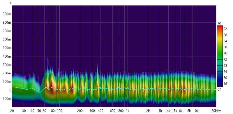

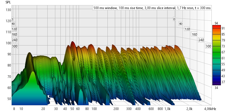

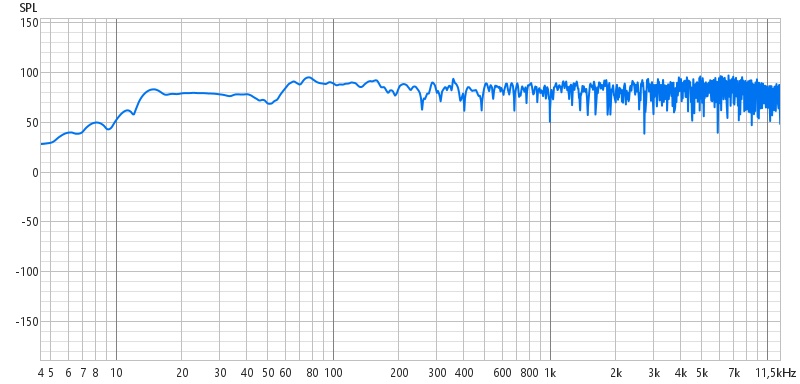

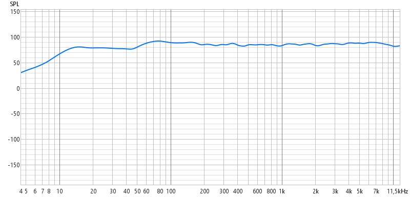

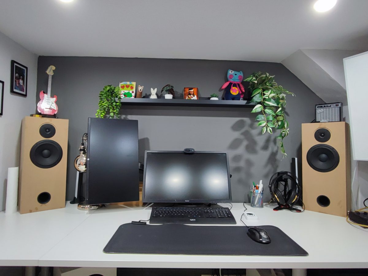

              • #76259
                Steven Weber
                  tja mit schnell war wohl nix. Aber nun sind die Boxen auf dem Schreibtisch und ich habe mit Room EQ ein bisschen die Raumakustik gemessen. Ich muss aber dazu sagen, dass da nicht so viel Ahnung von habe. Das SPL Diagramm sieht m.M. nach sehr gut aus. Ab 50-60 Hz könnte man doch noch ein bisschen was mit nem EQ machen? Oder den Sub dazuschalten?
                  Bei dem Wasserfall Diagramm muss ich passen. Entweder siehts bis 50 Hz ganz gut aus. Oder es ist alles gleich schlecht. Aber da könnt ihr mir bestimmt helfen. Wie bereits geschrieben, ist der Raum 2,6m x 2,7m x 1,8m (L x B x H)

                • #76265
                    Hallo Steven,
                    wer misst, misst Mist, du zeigst es hier wunderbar. Mit einer Darstellung über 310 dB kannst du Lineare eichen, aber wohl kaum Aussagen zu Frequenzgängen erwarten. Zudem hast du die Messbedingungen nicht ausführlich beschrieben, was für die Interpretation wesentlich ist. Der Wasserfall ist durch deinen Raum und den Schreibtisch massiv verbogen, man weiß aber nicht wo. Leg den ganzen Messkram beiseite und lass deine Ohren entscheiden, ob dir der Klang gefällt. Das Schielen auf aussagelose Diagramme kann dafür keine Hilfe sein.
