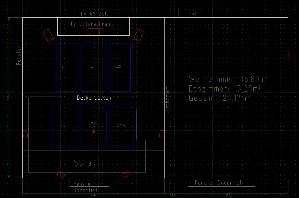

        —–>s. Bild Anhang!<—–
        Raumhöhe: 2,47m
        Hörposition ist das Lila Kreuz, ignoriert das Sofa 😉
        Die 6 Blauen Rechtecke sind 8cm Termarock 50 mit 4cm Abstand zur Decke welche ab ca. 200hz bedämpfen
        Guter Stereoton zu dem sich dann beim Filmeschauen noch ein Centerlautsprecher gesellen soll. Der CE ist Nebensache. Weil der einfach zur Front passen soll.
        Die Zeichnung zeigt den maximal möglichen Abstand zur Wand. Von Front bis Wand sind das: 60cm
        Möglichst schmal, damit der kleine Raum nicht erschlagen wird.

          Hallo Daniel,
          da auf deinem Grundriss nahezu schwarze Striche auf schwarzem Grund zu erahnen sind, gibt er nicht allzu viele Informationen über den Raum preis. Damit du aber selbst ein wenig Vorarbeit übernehmen kannst, lies mal diesen Artikel zur Boxenauswahl. Preis, Größe und Musik sprechen bei deiner Vorauswahl aber schon deutlich für die Ceram 34.

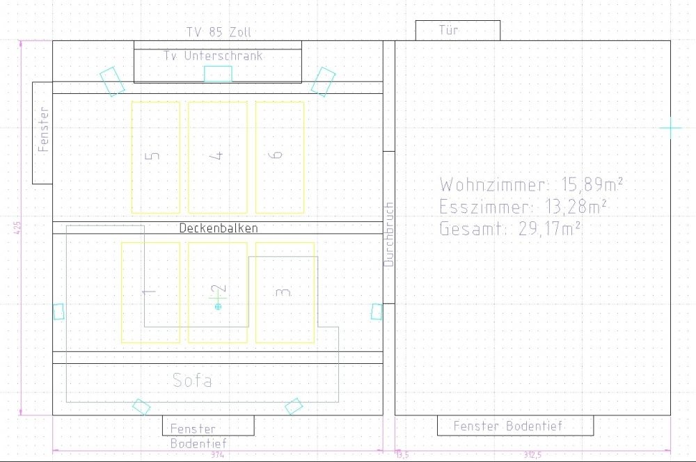

        • #65382
            Invertiert sind die grauen Linien etwas besser erkannbar…
            Letztendlich ist der Raum 3,75 x 4,25 Meter und hat einen  größeren Durchbruch zum Nachbarraum. Es sind etwa 16m² zu beschallen.
            Meine Erfahrung sagt, Membranfläche ist durch nichts zu ersetzen außer durch mehr Membranfläche. Nimm für die Front LS das maximum an Membranfläche, das Du hinstellen kannst. Also SB36/3

              Entschuldigt bitte die Qualität der Raumzeichnung.
              Mein Monitor ist nicht Kalibriert. Für mich war das beim posten alles gut lesbar.
              @Rincewind
              Danke für die Invertierung 🙂
