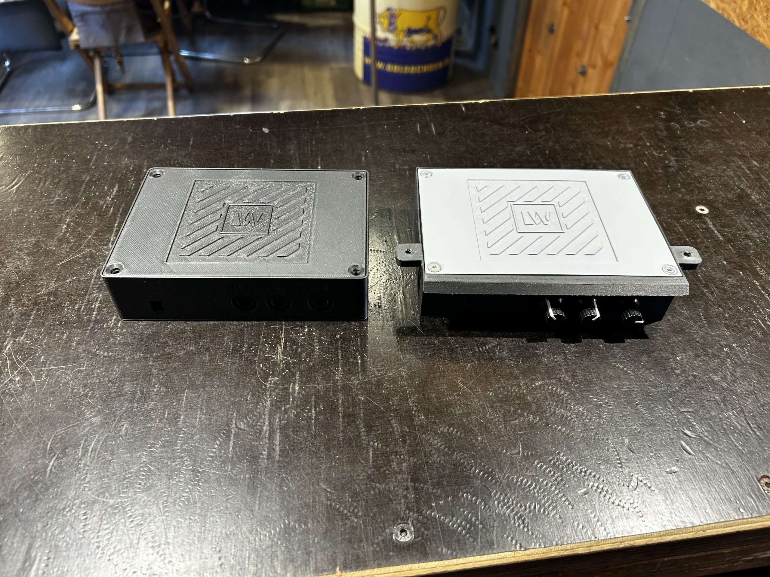

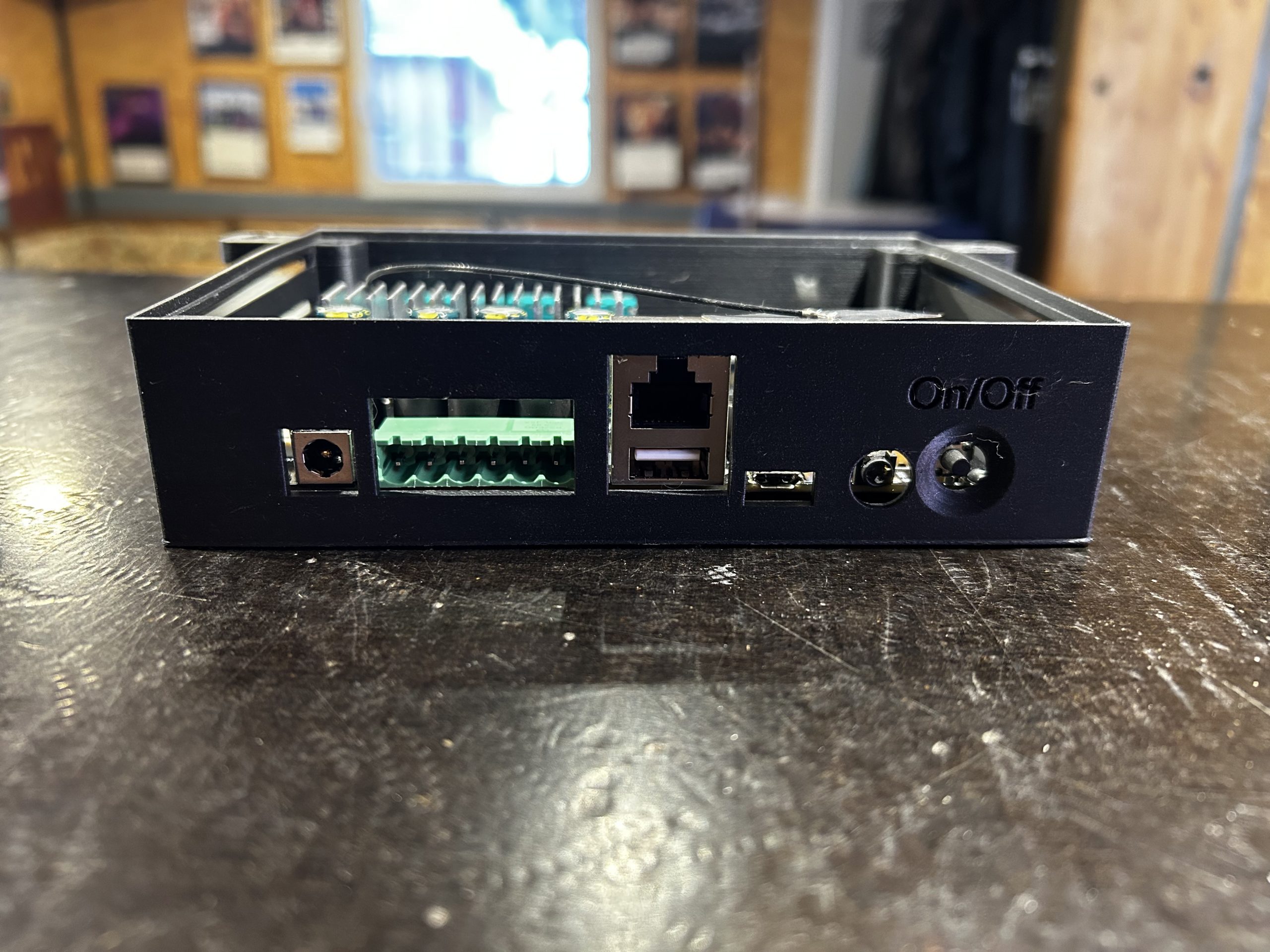

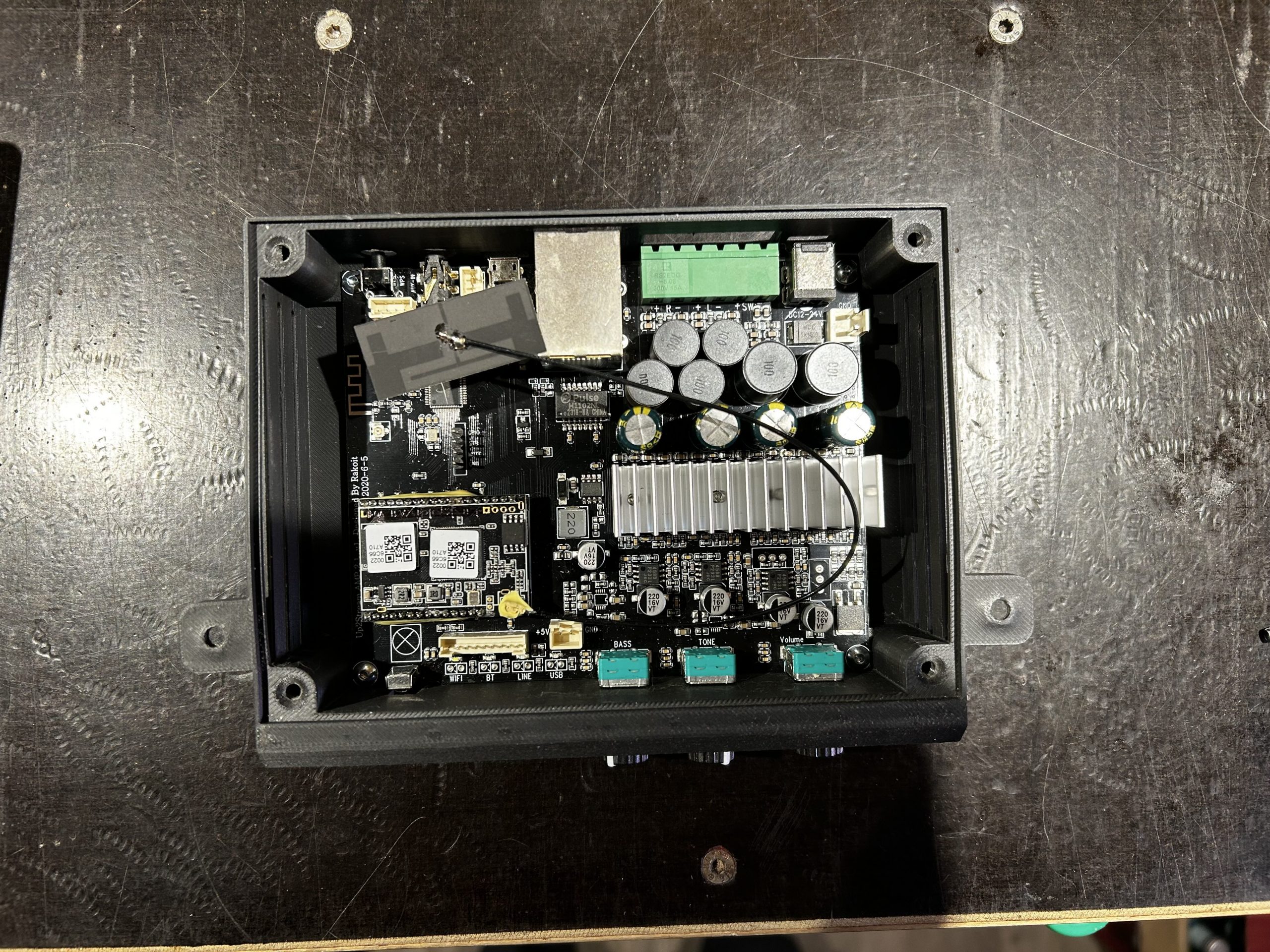

        Im Zuge eines kleines Zwischendurch-Projekts hat Udo mir für unseren Treffpunkt im Freundekreis ein Rockset Maxissima geschneidert, das wie die kleineren Sets mit dem Arylic Up2Stream Amp betrieben wird. Simple umgesetzt: Kisten aus OSB 22 zusammengeleimt, mit Warnex Strukturlack gewalzt und abschließend mit einer 3D-gedruckte Schablone das Logo mit einer weißen Spühdose lackiert. Da mir das „Gehäuse“ des Verstärkers mit den zwei Acrylplatten nicht gefallen hat, bzw. der Verstärker geschützt von unten an eine Bar geschraubt werden sollte (deswegen auch die Tropfkante beim einen Model über den Reglern) hab ich den 3D-Drucker angeschmissen und mir eins gedruckt.
        Das wollte ich hier vor- bzw. zur Verfügung stellen. Sollte jemand Interesse an einem solchen, oder ähnlichen Gehäuse haben darf sie/er sich gerne bei mir melden. Kann ich gerne drucken und für einen kleinen Taler (Versand und Filament) versenden. Für den Eigendruck stell ich auch gerne die Konstruktionsdatei bereit. Ist natürlich anpassbar. Das Logo im Deckel kann entfernt oder durch ein anderes ersetzt werden. Auch die Laschen zum von unten Anschrauben, sowie die Tropfkante sind natürlich nur optional. Die Lüftungsschlitze erfüllen ihren Zweck, auch bei einigen Stunden Betrieb (bei fast nicht mehr gesunder Lautstärke) ist keine besorgniserregende Temperatur feststellbar. Bedienung via Fernbedienung klappt auch wunderbar. Der farblichen Gestaltung sind auch relativ wenig Grenzen gesetzt 😉
