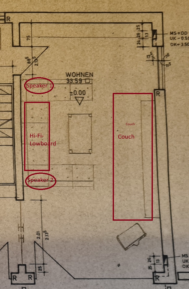

        Wohnzimmer, 34m² mit großem Durchgang und einer Fensterfront. Decke ist mit Gipswänden abgedeckt.
        Stereo – er wird rein für Musik verwendet
        Kein Limit
        Ich habe einen sehr gemischten Geschmack zwischen Oldies, Hip-Hop, Electro-Swing & Pop. Bass muss nicht übertrieben sein – setze mehr wert auf beeindruckende Stimmen also gute Vocals. Abgesehen davon bin ich noch nicht affin genug um mehr Vorliebe beschreiben zu können.
        Teufel System 4 Surround System
        Keines, welches ich dort verwenden möchte. Bin also komplett offen für Neuanschaffungen. Ein Schallplattenspieler soll jedoch angeschafft werden.
        Komplett unbeschränkt. Bin handwerklich geschickt und habe eine Werkstatt.
        Insgesamt um die 1500€
        Little Princess. SB240 wurde mir auch bereits empfohlen.
        Bayern / Schwaben
        2 große & beeindruckende Speaker ins neue Wohnzimmer stellen zu können, aber falls es Sinn macht auch mehr Lautsprecher?

          Hallo Mäximum,
          Aufstellung und Raum sprechen für einen Lautsprecher mit mindestens einem 20 cm Bass. Daher ist die SB 240 schon eine gute Wahl. Die Little Princess ist leider nicht mehr lieferbar, dafür würde aber das Budget auch nicht ausreichen. Hochgehen kannst du aber durchaus bis zur Chorus 287, doch auch die SB 85 BR, SB 285 oder die Ceram 85 sind schon ein großer Sprung gegenüber den bisherigen Lautsprechern. Ein paar Hilfen für die Wahl des richtigen Bausatzes habe ich hier niedergeschrieben. Selberhören ist jedoch sicher der bessere Weg. In weniger als drei Wochen findet das Jahrestreffen in Nordhausen statt. Besser kannst du nirgendwo die Klangeigenschaften der Bauvorschläge erhören. Wenn der Weg zu weit ist, kann das Telefon helfen. Meine Telefonnummer steht unten im Impressum.

            Ich kann Udo im vorletzten Satz nur zustimmen. Lautsprecher ungehört zu kaufen ist ungehörig 😉. Die Chance in Nordhausen die Richtigen zu finden ist sehr hoch.
            Plan B könnte die Probehörenkarte sein.
