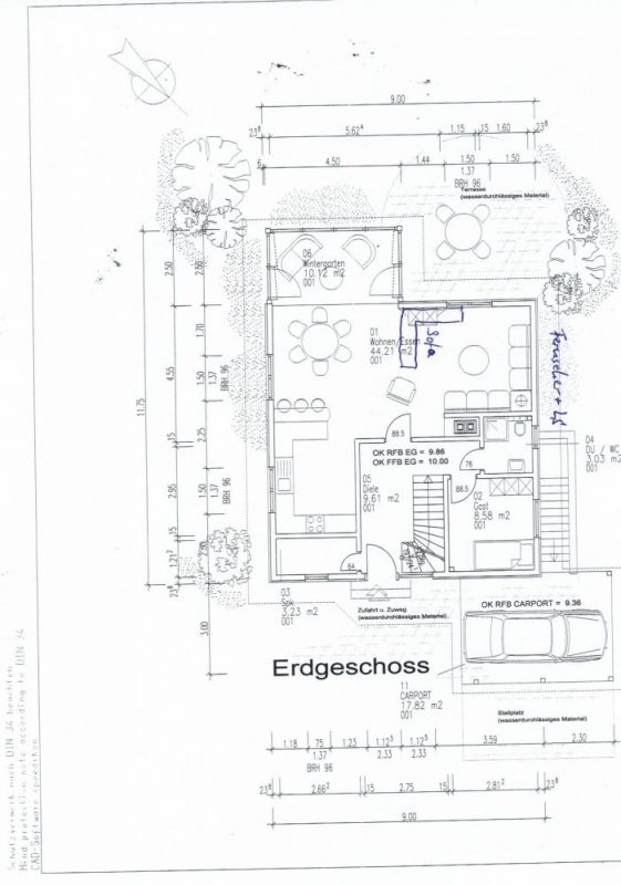

        Jetzt wollen wir das Wohn/Esszimmer renovieren und in diesem Zuge möchten wir die U-Do 41 ACL ersetzen. Diese dürfen dann nach erfolgreicher Lackierung in unser Schlafzimmer einziehen. Und für die neuen LS bräuchte ich ein wenig Entscheidungshilfe von euch. Ich würde gerne die Duetta bauen, bin mir aber nicht sicher ob der Hörplatz ausreichend groß ist. Könntet ihr bitte da mal über den Plan schauen und mir vielleicht weiter helfen. Danke!

        Im Anhang ist der Plan unseres Wohn/Esszimmers. Die Wand mit dem Fernseher und den LS ist 3 Meter breit. Zur Hörposition auf dem Sofa sind es 4,5 Meter. Unter dem Fernseher ist ein Lowboard von 1,8o Meter Länge.

                • #58574
                    Hallo Alexander,
                    Hörabstand und Zimmergröße, also akustisch wirksames Volumen/Grundfläche sind zwei paar Schuhe.
                    Eine mögliche Duetta verteilt den Schalldruck über den Hörabstand hinaus im Wohn/Ess- und Kochbereich, auf 44qm und nicht nur auf 13,5qm.
                    Laut Skizze sehe ich null Probleme mit der Duetta oder ähnlichen Kalibern.
                    Dein geplanter Hörabstand passt auch, ich sitz ungefähr 2,5-3m weg. Den besten Platz musst Du halt herausfinden, also “Dein” Stereodreieck.
                    Weiterhin hast Du keine Wand direkt hinter Deinem/Eurem Hörplatz, das ist ein Segen im Hinblick auf saubere tieffrequente Wiedergabe.
                    Einer der Riesenvorteile der Bluesklasse ist, dass auch ausserhalb des rechnerischen Sweetspots die Wahrnehmung der Räumlichkeit der Musikinformation (vorausgesetzt, sie sind vorhanden) in einem größeren Bereich gegeben ist.
                    Also Duetta bauen. Mal hören was Dein Wintergartenglas bei Vollgas macht. Da sind Versuche angesagt, Tür auf, noch mehr rückwärtiges Raumvolumen.

                    • #58618
                      alexander2668
                        Hi Peter,
                        vielen Dank für die ausführliche Beschreibung, damit hast Du uns wirklich sehr geholfen. Denn genau das ist mir immer durch den Kopf gegangen:” Es sind nur 13,5 qm in der Ecke wo wir sitzen, sind da die Boxen nicht zu groß?” Den Raum hinter dem Sofa hatte ich einfach ausgeblendet.
                        Somit ist die Entscheidung gefallen, meine Frau und ich werden eine der netten Einladungen zum Probehören annehmen und dann die LS bestellen.
