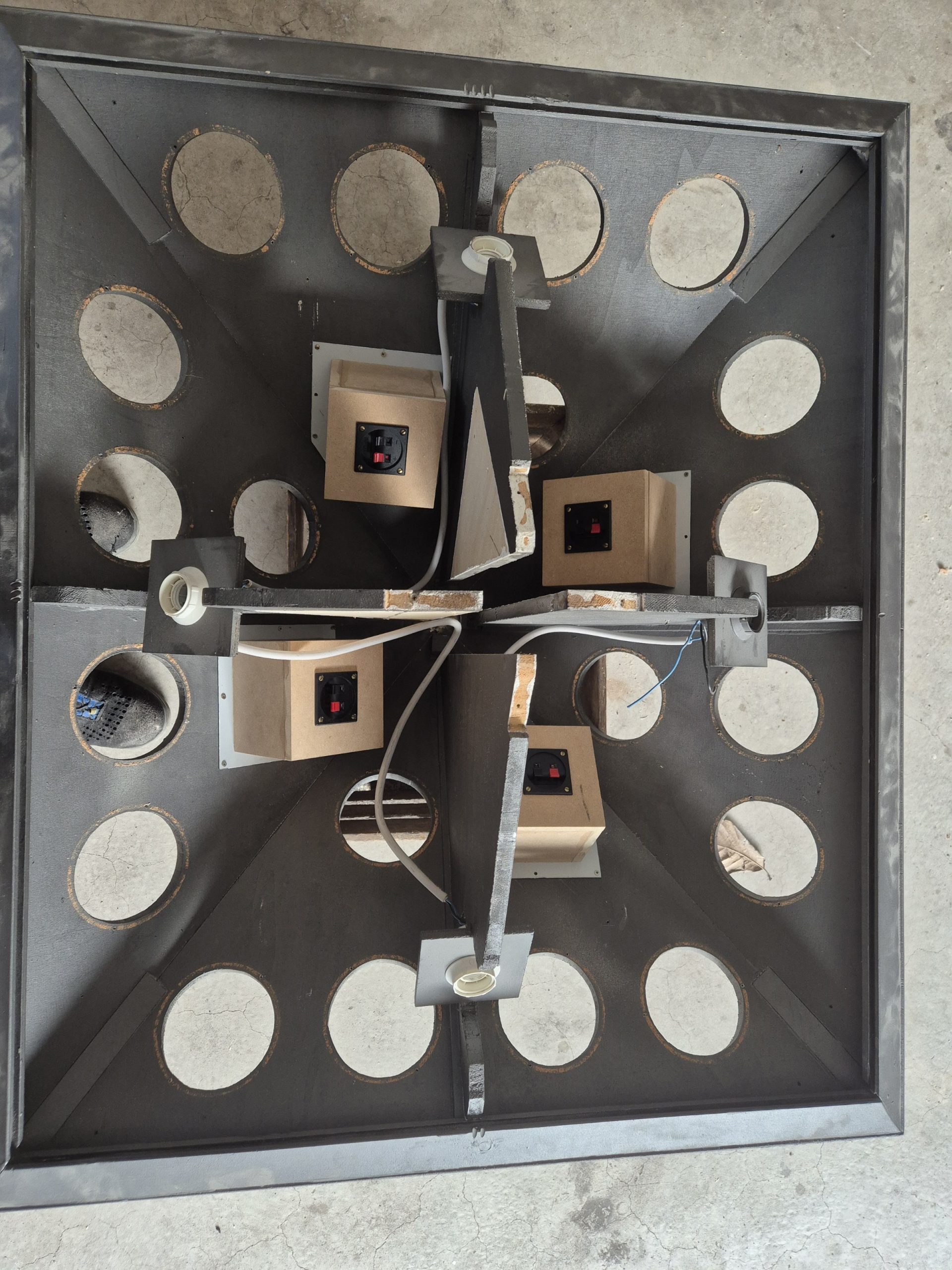

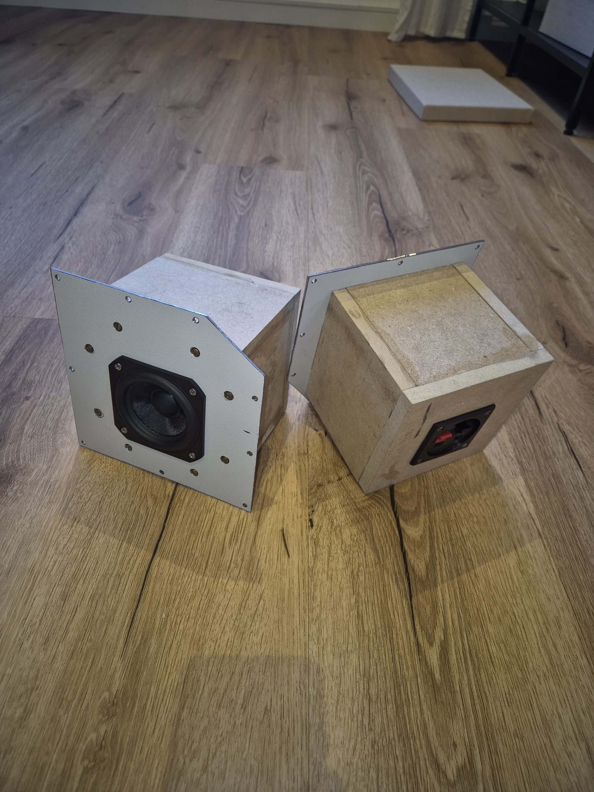

        Ich möchte in einem Vereinsheim einen Deckenlautsprecher aufwerten. Das Problem dabei ist, es führt nur ein verstärkter Kanal zu dem Lautsprecher. Der Lautsprecher hängt mittig im Raum von der Decke. Das heißt ich müsste mindestens 4 Chassis an eine Frequenzweiche kriegen. Die Chassis würden alle in kleinen Kisten ihr eigenes Volumen bekommen. Wie verändert sich das Klangbild der Lautsprecher wenn ich z.B. 3 weitere SB13PFCR-4 in die Weiche der Udo19 bastle? (über den Gesamtwiderstand bin ich im Bilde, dieser sollte im besten Fall bei ca. 8Ohm liegen) Oder mache ich dabei einen rießigen Fehler?
        Passend wären die schon erwähnten Udo19 (4x) oder die Udo31_13 (4x, oder sogar 8x).
        Der Lautsprecher wird ca. 2-5 mal im Jahr genutzt, hauptsächlich zur Stimmwiedergabe. Aktivieren ist keine Option.
        Der Raum hat ca. 45m² und der LS hängt genau in der Mitte.
        Schonmal Danke für Anregungen und Kommentare und allen einen guten Rutsch ins neue Jahr.
        MfG, Lukas

          Die Lautsprecher kommen hinter die weißen Abdeckungen?
          Dann würde ich die U_Do 19 nehmen. Jeder der LS mit eigener Weiche. Und die Verteilung vor die Weichen setzen. Den Gesamtwiderstand kriegst Du dann mit Reihen- und Parallelschaltungen hin.

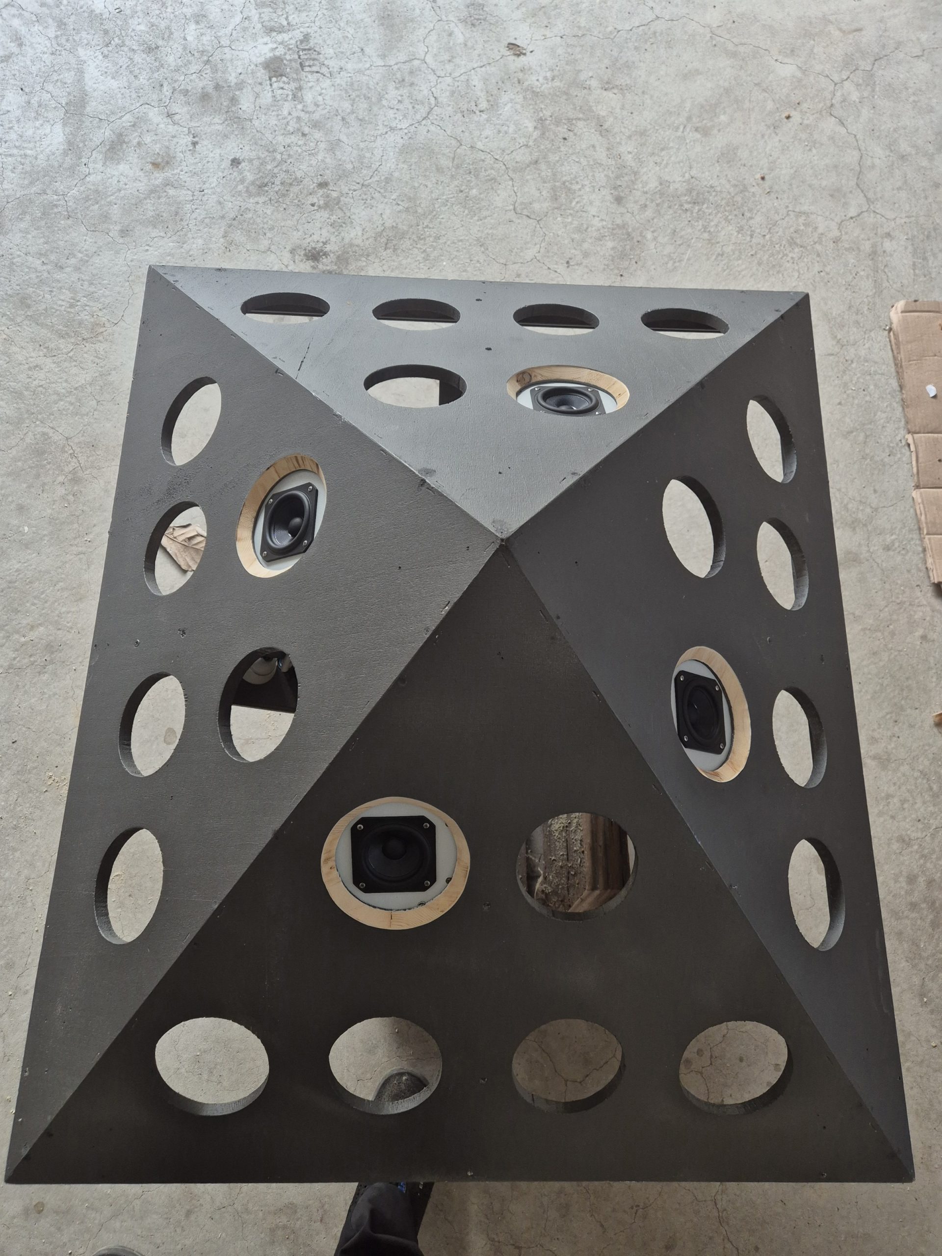

              Danke für die schnelle Antwort. Der Lautsprecher ist das schwarze Teil, das von der Decke hängt.
              Leider sprengen 4x Udo19 etwas das Budget, daher kam auch der Gedanke alles mit einer Weiche zu bauen.
              Und meine Logik: ein Lautsprecher/Kanal, eine Weiche
              Aber da das Chassi eh noch nicht verfügbar ist, kann ich ja noch ein paar Nächte darüber schlafen.
              Lukas

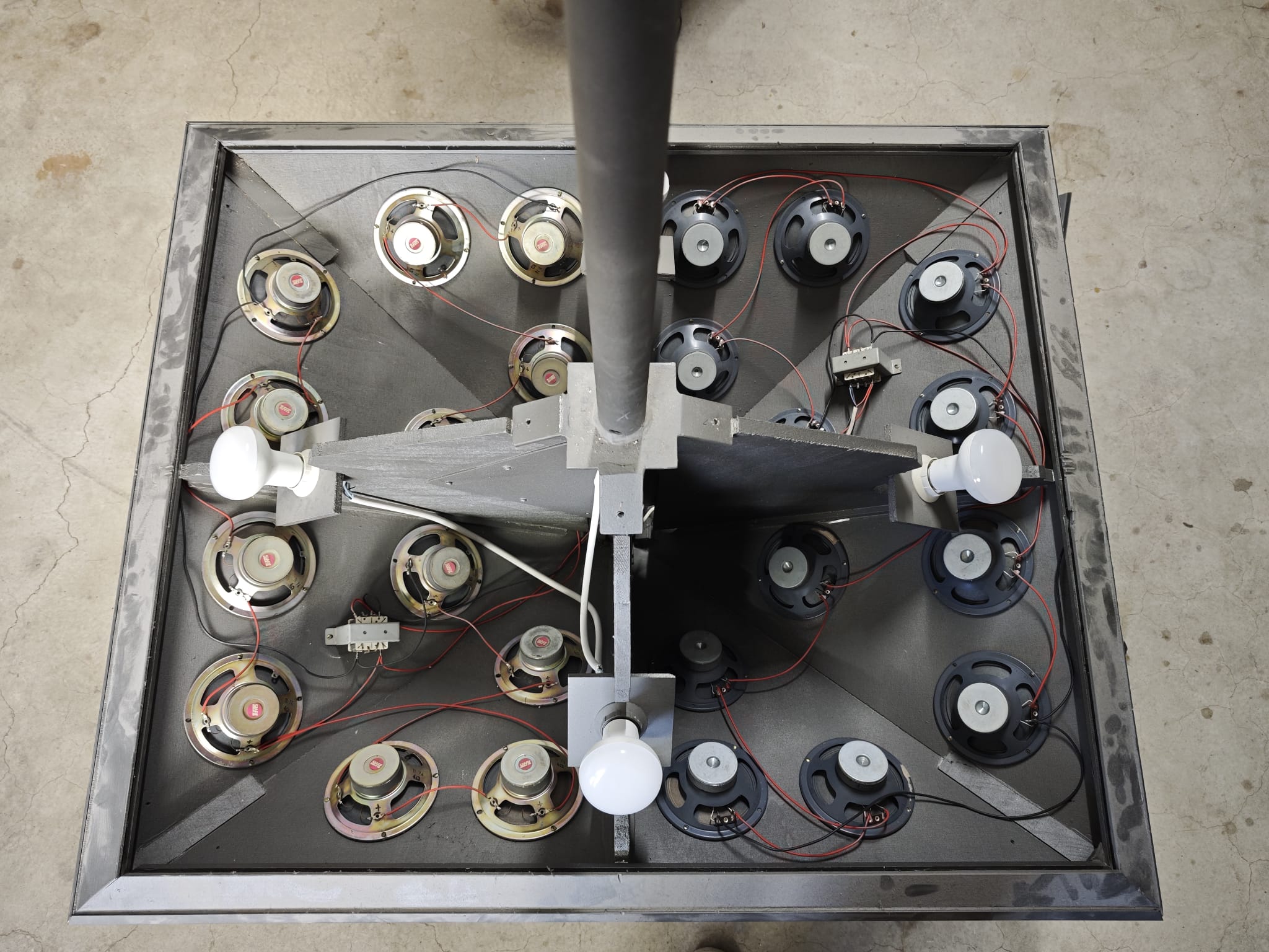

                    Momentan sind 24! Breitbänder in der Kiste verbaut (Bild im anhang). Wurde vor ca. 30 Jahren gebaut.

                      vergiss die Geschichte, die Breitbänder wurden von einem 100 Volt-Amp angetrieben. Hier kannst du etwas über die Technik lesen.

                          Als ich die Trafos gesehen habe dachte ich mir schon sowas in die Richtung, fand aber keine Erklärung dafür. Wieder was dazugelernt. Ich habe trotzdem einmal meine Mini ACL an die Anlage gehängt (da hatte ich deine Antwort noch nicht gelesen🫣) und es funktioniert einwandfrei. Ich denke die Anlage wurde überarbeitet, ansonsten hätte es meine Lautsprecher zerschossen, oder?
                          Der Test mit den Minis war aufjedenfall erfolgreich und ich denke das 4 kleine Breitbänder reichen werden. Danke für eure Unterstützung.
