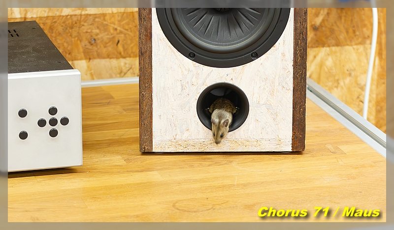

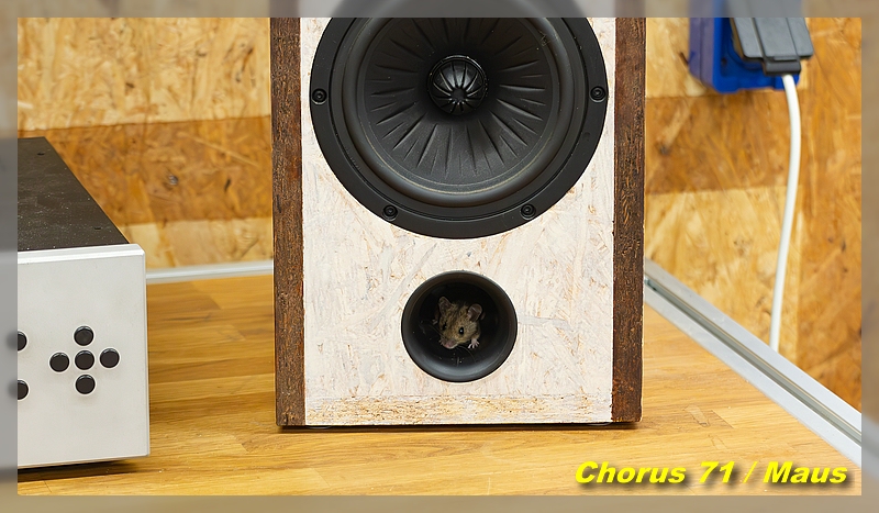

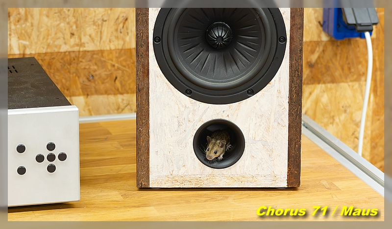

        auch das gibt es:
        Maus1
        Maus2
        Maus3
        Ich denke ich werde die BR-Rohre heraus ziehen und hinten mit ein paar dünnen Drähten versehen.
        Die Mausefamilie wird ausgezäunt.
        Falls jemand fragen sollte, jawoll, da standen bereits entsprechende Fallen. Die Leckerbissen wurden entwendet, die Fallen blieben gespannt. 🙁
        LG Rundmacher

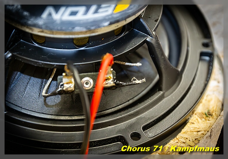

                  Kampfmaus
                  Aus purer Rache hat die Maus, weil sie vor der ersten Demontage zwei Tage eingesperrt war, die hochflexible Litze vom Siebenzöller zerbissen. Jetzt stehe ich da.
                  Den einen Stummel an der Kontaktöse löte ich ab, das ist ja kein Problem.
                  Aber dann? Den anderen, hochflexiblen Stummel von der Membran muss ich definitiv verlängern.
                  Ob ich den überhaupt verzinnen kann (Flussmittel habe ich ohne Ende) weiß ich noch nicht. Mit was verlängere ich ihn? Mit etwas hochflexiblen, das ist klar. Eine Meßleitung, die sind z.T. so flexibel, opfern? Wäre kein Thema. Oder gibt es die gute, alte HF-Litze noch? Da wird der Querschnitt limitierend sein.
                  Hat da noch jemand einen Tipp??
                  So ein Mist.

                            Das Chassis hochkant in einen Machinenschraubstock mit Gummischonbacken gespannt. Was ist DASS? Das sehe ich erst jetzt. 🙁
                            Ich hole die Kamera.

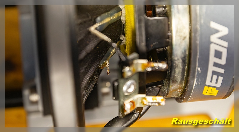

                            Zweiter Biss
                            Die Maus hatte einen zweiten, direkt gegen mich gerichteten Angriffsbiss getätigt. Da, an dem neuralgischen Punkt, direkt an der Übergangsstelle von der auf der Membran -mittels Kleber- fixierten Litze zum frei beweglichen Litzenbogen zum Lötstützpunkt.
                            Der zwei Zentimeter Stummel hing nur noch an einem hauchdünnen Plastgespinst welches Bestandteil der Litze ist.
                            War es das jetzt? Ein neues Chassis? Ich betrachte es als Herausforderung, schon wegen der Maus.

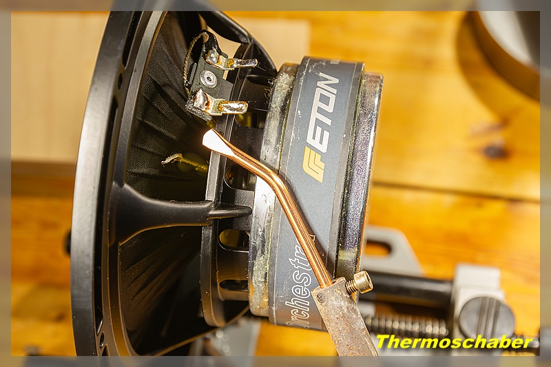

                            Mit Crimpen ist da nichts, zu kurz. Zunächst brauche ich etwas Litze aus der Klebestelle.

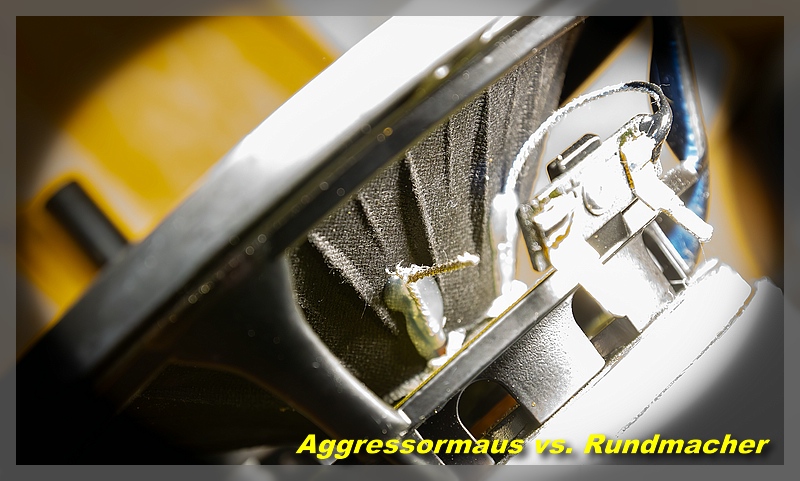

                            In einen kleinen, schlanken Lötkolben eine neue, ca. 6 cm heraus stehende Kuperspitze (10 mm² massiv) eingesetzt, auf etwa 300 °C erhitzt und vorsichtig den Kleber etwa auf 8 mm Länge vorsichtig abgeschabt.
                            Thermo
                            Dann mit einer verzinnten Lötspitze und wenig Flussmittel das im Schmelzbett liegende Litzenende erhitzt. Es nimmt bereits jetzt das Lötzinn an und man kann es anheben.
                            Abgespreizt

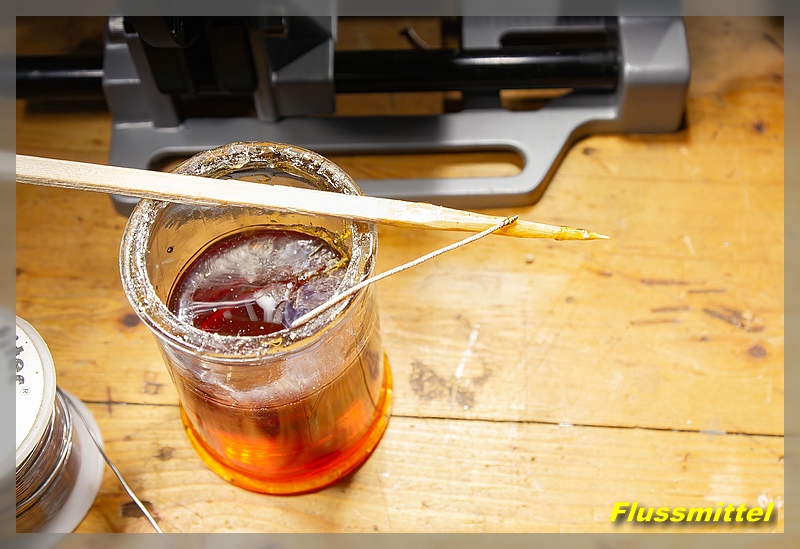

                            Bei dem Flussmittel handelt es sich um Kolofonium welches in Isopropanol aufgelöst ist. Normaler Brennspiritus ist nicht so gut geeignet, durch die Vergällungszusätze flockt permanent etwas aus. Bei dem Isopropanol wird die Lösung immer dickflüssiger, am besten komme ich zurecht wenn die Konsistenz zwischen Olivenöl und flüssigem Honig liegt. Es lässt sich aber jederzeit durch Zugabe von Isopropanol wieder dünnflüssiger mischen.
                            Flussmittel

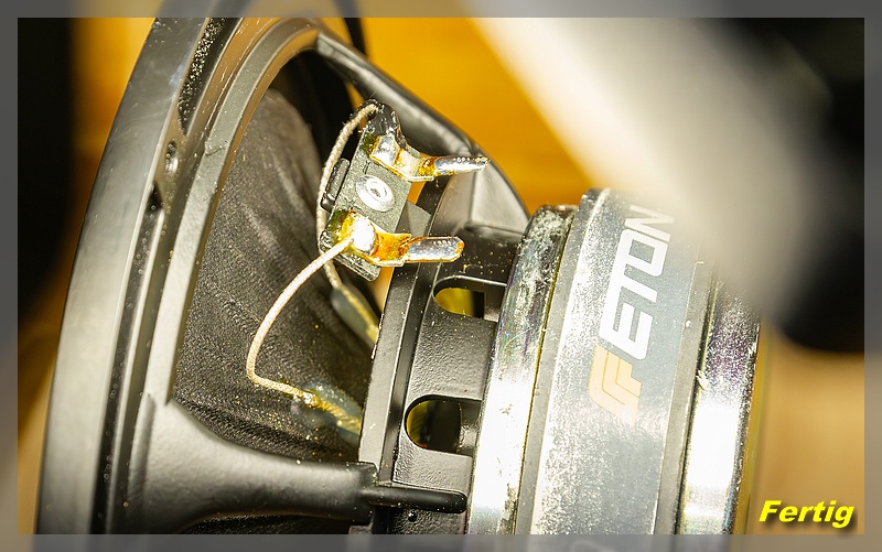

                            Mit sehr (!) wenig Lötzinn die kurze Verlängerung angelötet und im noch heißen Zustand wieder zurück ins Schmelzbett gedrückt. Jetzt ist die ursprüngliche Verlegungsroute wieder hergestellt.
                            Fertig.
                            Fertig
                            Natürlich ohmsch durchgemessen, alles i.O.
                            Morgen wird zusammen gebaut.
                            VG Rundmacher
