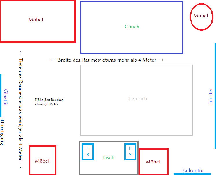

        Derzeitig siehe Bild. Abstand zum Hörer vermutlich etwa 2,5 bis 3 Meter. Ein ideales Stereodreieck kommt eher nicht zustande, aber so ist das Leben. Immerhin ist scheinbar genug Textilzeugs und Pflanzenmaterial vorhanden, so dass der Hall quasi nicht da ist.

      • #76430
          Hallo Clemens,
          kläre erst einmal die Umstände und denke danach über das Projekt nach. Im Besonderen solltest du dir Gedanken um die Aufstellung machen. Auf den Tisch kannst du bestenfalls ein Kofferadio stellen, das die Bude ebenso schlecht beschallt wie der beste Bausatz.
          Zu Marketing-Aussagen anderer Hersteller wirst du hier keine Meinungen lesen. Deren Glaubwürdigkeit musst du bei ihm abklopfen.
