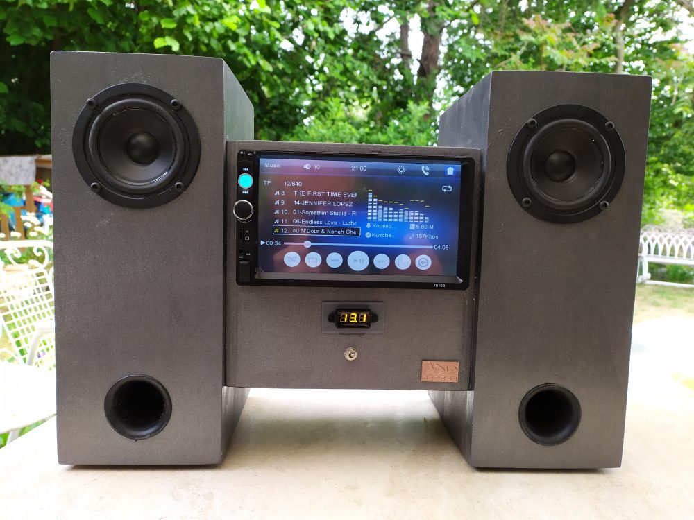

              ich habe die Koffer-MiniACL mit den Originalmaßen und einem AutoRadioMP3VideoPlayer für den Garten gebaut.
              Der Boxenabstand ist für ein halbwegs stereoähnliches Klangbild ok. Je schmaler, desto mono.
              Unter dem Radio steckt noch ein 12V-Akku mit 7Ah im Gehäuse.

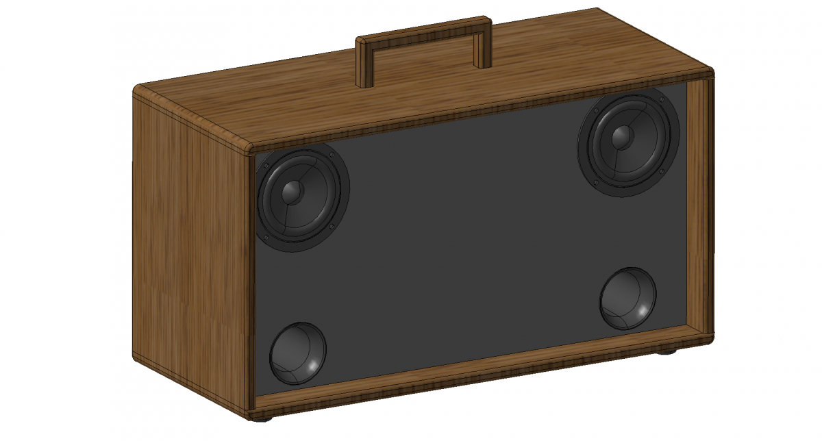

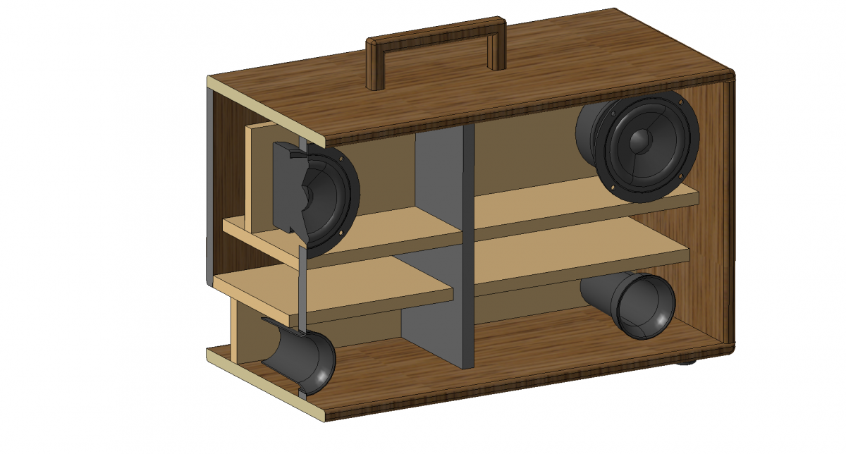

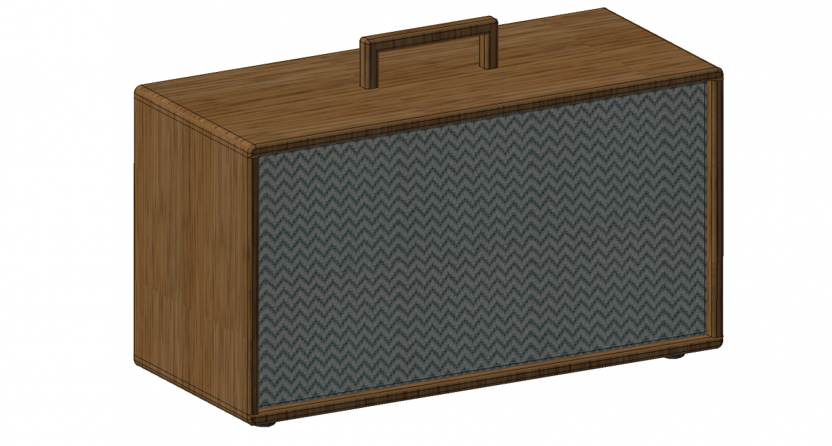

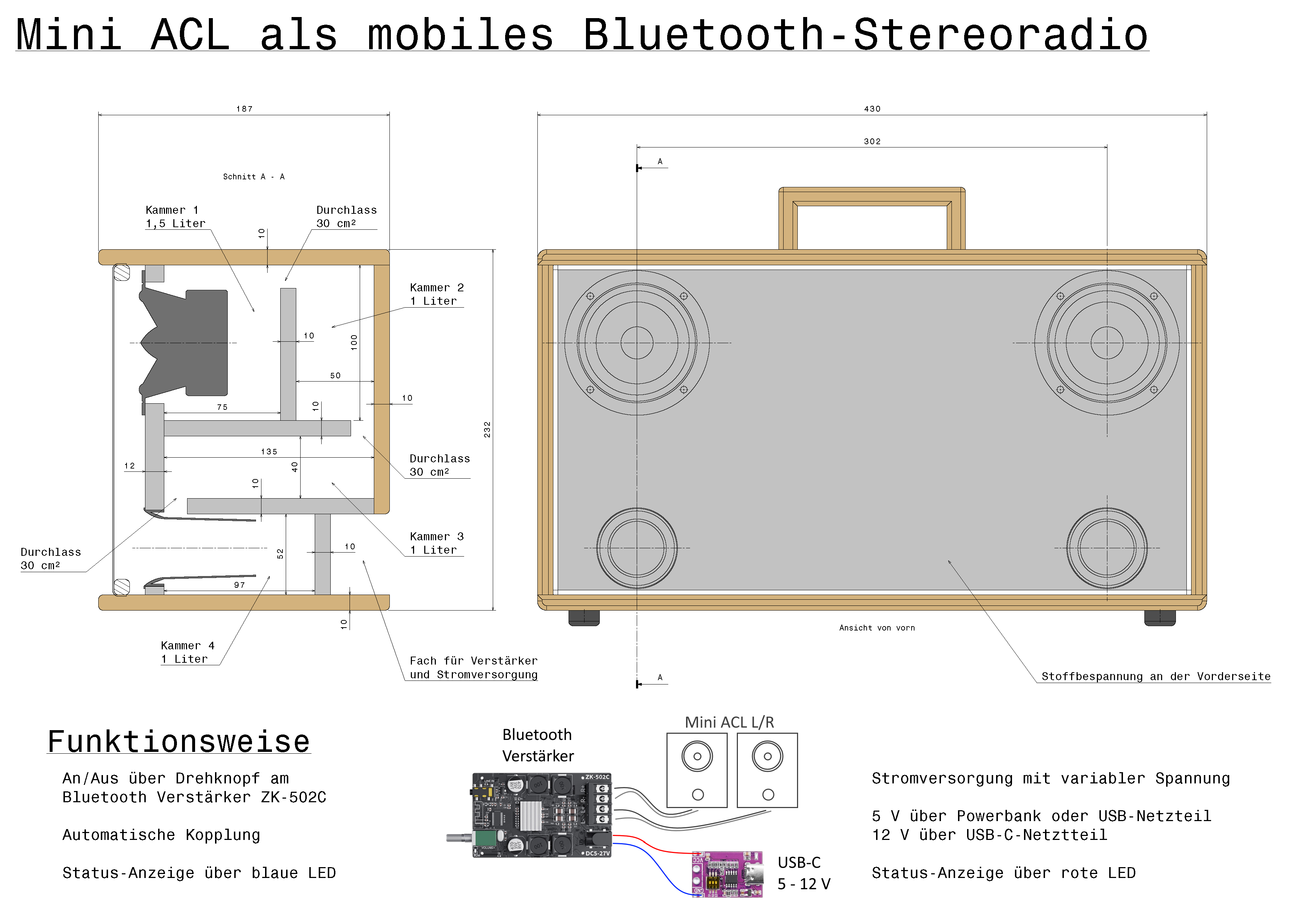

                  da mich der Selbstbauvirus auch wieder gepackt hat, möchte dieses Mal gerne die Mini ACL als mobile Bluetooth-Box bauen. Ich habe einmal ein paar Bilder angehangen um meinen Plan verständlicher zu kommunizieren. Mein Plan sieht vor, die Kammern eher in die Breite zu ziehen und den Lautsprecher dadurch weniger hoch zu bauen.
                  Um trotz der kompakten Abmessungen einen gewissen “Stereo-Klang” zu erhalten habe ich mir gedacht, die Chassis und Reflexrohre jeweils so weit wie möglich nach Außen zu positionieren.
                  Nun stellt sich mir die Frage ob das ACL-Prinzip damit trotzdem funktioniert oder ob die Lautsprecher Chassis dafür immer “mittig” in die Kammern spielen müssen?
                  Tim

                      Hallo Tim,
                      wenn die Kammern halbwegs das passende Volumen haben, ist der Aufbau ok. ACL ist recht variabel und nimmt kleine Veränderungen nicht tragisch. Nur das Reflexrohr würde ich zur Mitte verschieben, damit es die Luftzirkulation in der unteren Kammer nicht behindert.
                      • #76073
                        drumtim85
                          hab vielen Dank für die rasche Antwort. Dann schiebe ich das Reflexrohr noch in die Mitte und drück auf den Bestellknopf.
