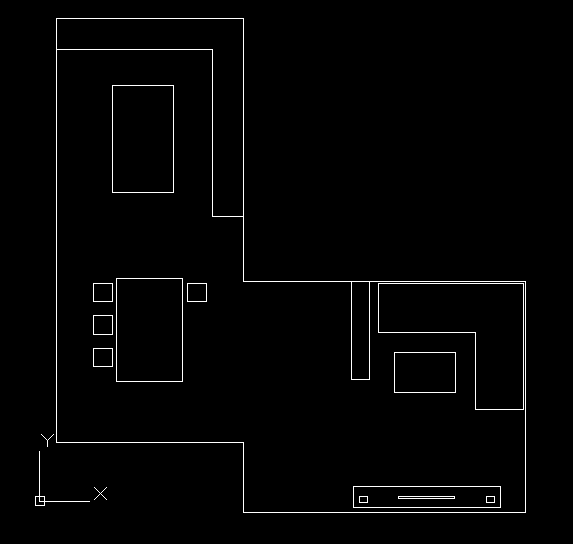

        Wie oben schon geschrieben, möchte ich gern neue Lautsprecher für das Wohnzimmer mit angrenzendem Esszimmer und Küche haben. Eine Skizze des Grundrisses füge ich unten an.
        Besonderheit ist, das hinter dem Lowboard eine große Glasschiebetür ist.

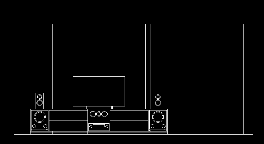

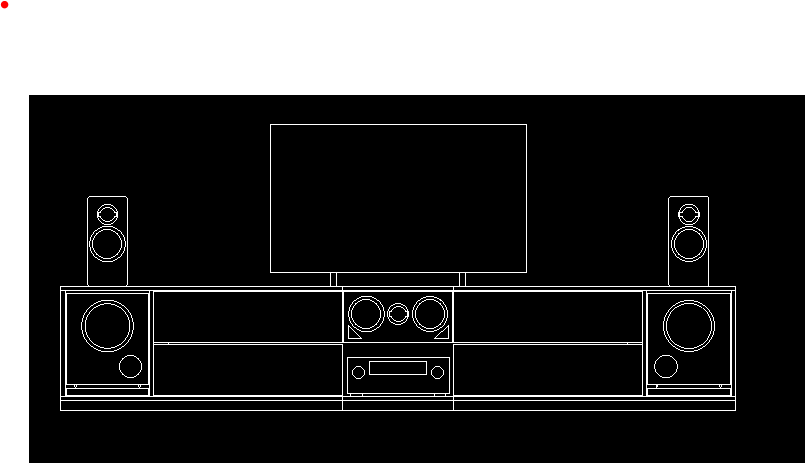

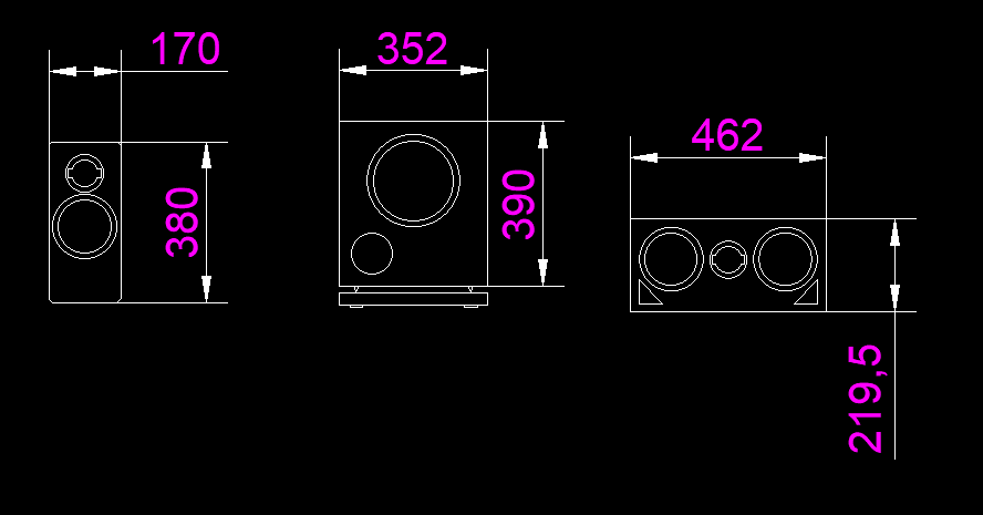

                  Bin leider nicht so schnell zum zeichnen gekommen wie ich dachte, aber jetzt hab ich nochmal einen Entwurf gemacht. Es soll erstmal eine 3.0 Kombi aus U_Do 53 und U_Do 52 Center werden und wollte mich jetzt nochmal vergewissern, ob es technisch so machbar ist.
                  Die Volumen aller Lautsprecher habe ich beibehalten und nur die Abmessungen meinen Wünschen angepasst. Materialstärke würde ich bei allen mit 19mm MDF ansetzen aber ich habe bei allen Lautsprechern keine Versteifungen eingeplant. Oder sollte ich im Bassabteil doch noch welche einfügen?
                  Habe im Center jetzt zwei Dreiecke eingebaut weil ich die Schlitze irgendwie nicht mit einbauen konnte. Alternative wären noch Rohre, aber da bin ich irgendwie zu blöd für, das richtig umzurechnen. Habe zumindest keine passenden Rohre mit identischer Öffnung gefunden.
                  Macht es Sinn, das Bassabteil mit Spikes auf 3 cm Dicke Granitplatten zu stellen um eventuelle Schwingungen aufs Möbel zu verhindern, oder ist das alles Kokolores??

                    3picDermis
                      Ich hab meine 53er einfach auf Waschmaschinendämpfer für 10€ a 4 Stück gesetzt. Scheint zu reichen. Würd das nicht überdenken. Ansonsten Rincewinds Link beachten.

                        Hallo Dennis,
                        falls Versteifungen wider Erwarten nichts nützen, schaden sie nicht. Das gilt auch für deine Granitplatte, zur Entkopplung sind aber Gummipuffer sinnvoller. Ansonsten spricht nichts gegen deine Planung.
                      • #66332
                          Hallo Dennis,
                          Granitplatte ist hübsche Deko.
                          Ein paar Tipps sind hier https://www.acoustic-design-magazin.de/2020/03/15/lautsprecherboxen-vom-altbau-boden-entkoppeln/ zu finden. Ebenfalls lohnt der Blick in die Kommentare.
                        • #66334
                            Hallo Dennis,
                            3x das HP 35 könnte gehen. Dann bekommt die Box ca. 10% weniger Luft, sollte aber noch im üblichen Toleranz-Rahmen liegen.
                            Die Anordnung könnte unter dem Hochtöner sein.
                            Alternativ die TMT noch 1 cm nach oben Rücken und den jeweiligen Schlitz unter die TMT setzen.
                            Die Dreiecke erzeugen m.E. einen Stilbruch. Geschmacksache…
                            Viel Spaß beim Bauen.
                            • #66359
                              Dennis Brüggemann
                                Geht es nicht auch, die Reflexrohre nach hinten bzw. sogar nach unten zu verlegen? Hinten und unten hätten genügen Platz um passende Rohre einzusetzen. Nur in der Front wird es halt eng. Wenn hinten oder unten gehen würde, welche Rohre bräuchte ich dann?
                                Dennis
                                • #66361
                                    Theoretisch nein, praktisch habe ich es bei meinem Duetta Center gemacht und bin zufrieden.
                                    Braucht aber dann Abstand nach hinten.
                                    Spannend auch die Frage, wie das Ergebnis der Messung geschlossen, ggf mit geringerem Volumen aussehen würde
                                  • #66363
                                    Dennis Brüggemann
                                      Hi, nach hinten hätte ich noch ca. 25cm Platz, die Öffnung würde dann aber direkt auf eine 4 m2 große Scheibe zeigen. Was es geschlossen ausmachen würde, würde mich auch Interessieren.
                                    • #66364
                                        Moin Dennis.
                                        Nach hinten geht. Hatte ich schon. Auch seitlich geht. Aber: Gaaaaanz empfindliche Naturen sehen dann aber Laufzeitunterschiede, die sich auswirken können. Ist zumindest akademisch betrachtet auch zutreffend.
                                        Wenn es irgendwie geht würde ich die BR-Öffnung nach vorne legen. Es muss auch kein Schlitz sein. Die Form ist egal, solange die Öffnungsfläche stimmt und es nicht zu eng wird. Unter dem Hochtöner könnte ich mir ein Rechteck vorstellen.
                                        Gruß und frohes Grübeln.
                                        Martin
