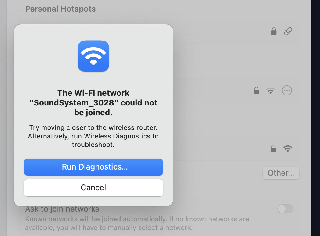

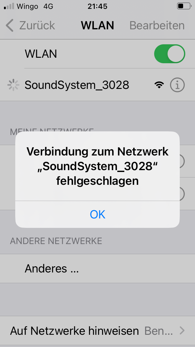

        In den WLan Settings taucht der SoundSystem Hotspot jeweils kurz auf. Aber eine Verbindung geht mit einer Fehlermeldung schief. Probiert habe das mit iPhone, iPad und MacBook (Siehe Attachments).
