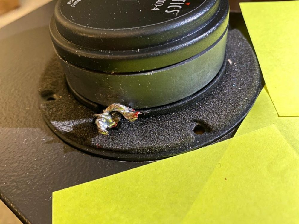

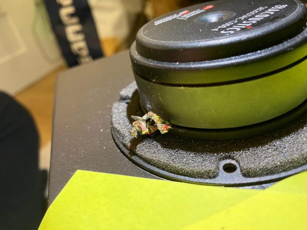

        Oder die Frequenzweiche falls aufgebaut wurde. Bild habe ich mal angehängt, habe leider kein besseres gerade.

                        mit Verlaub, die Lötstellen sehen ziemlich zusammengespratzelt aus. Es ist auf dem Bild nicht 100% erkennbar, aber die in der Mitte des Bildes  haben so eine “kristalline”/raue Oberfläche, das könnte auf eine kalte Lötstelle hinweisen.
                        Tipp: Die Drähte der Bauteile vor dem Verlöten verdrillen und dann mit wenig Zinn verlöten. Bei der Litze darauf achten, dass das Zinn den kompletten Leiter durchdringt. Ein heißer Lötkolben hilft dabei. Die Lötzinnberge, die Du da fabriziert hast, deuten auf einen zu leistungsschwachen/kalten Lötkolben hin. Die Bauteile sind nicht hitzeempfindlich, also keine falsche Bescheidenheit. Ein Elektroniklötkolben mit 40 oder 50W sollte passen. Achte darauf, dass die Drähte beim Verlöten nicht mehr unter mechanischer Spannung stehen und nicht nur durch das Zinn zusammengehalten werden. Während des Abkühlens darf die Lötstelle nicht mehr bewegt werden, sonst bekommt man kalte Lötstellen. Sollte das passieren, kann man das mit wieder warmmachen und mit etwas frischem Zinn beheben.
                        Am besten übst Du solche Lötstellen mal “trocken” auf einem Brettchen mit ein paar alten Kabeln, denn die Drähte an den Bauteilen werden vom 100x zusammenbraten und wieder lösen nicht besser. Löten ist kein Hexenwerk, aber auch da fallen Meister nicht vom Himmel. 😉
                            absolut!
                            Ich hatte das schonmal sehr amateurhaft gemacht in der Vergangenheit, da ging es ‘leider’ gut.
                            Habe hier nur einen Loetkolben mit 30W, der war sehr preiswert und ist schon was aelter.
                            Ich war nun eben in 2 Baumaerkten aber da hatten die nur einen einzigen mit mehr Power, und das ist einer mit 80 Watt. Das ist aber ein Kolben fuer schwere Arbeiten. Das ist nicht ideal, aber damit bekomme ich wenigstens die ‘Pratzelarbeit’ wieder auseinander.
                            1. Ist der groessere Kolben abgesehen von der Unhandlichkeit in Ordnung was Temperatur angeht? (Bild im Anhang)
                            2. Ich habe neues Loetzinn kaufen muessen. Dabei fiel mir auf dass eine der ZInne sagt es sei ausdruecklich NICHT fuer Elektronik & Sendertechnik geeignet und das andere schon. Ist aber beides 99% reines Zinn. Was ist der Grund hierfuer? Jetzt habe ich etwas Angst dass mein altes Zinn was ich noch hatte vielleicht nicht geeignet war?
                            3. Ich habe nun 2 Loetzinne gekauft die offiziell fuer Elektronika & Sendertechniek geeignet sind (siehe Anhang). Eines hat 2.5% FLUX, das andere 3.5%. Wie darf ich das verstehen?
                            Vielen Dank nochmal!

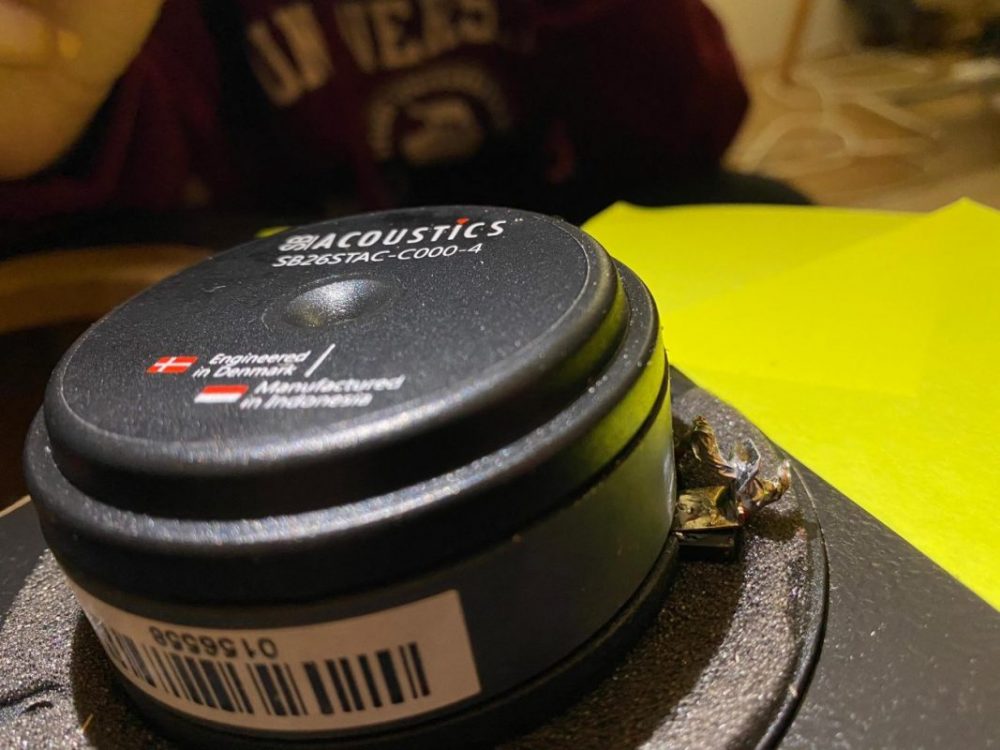

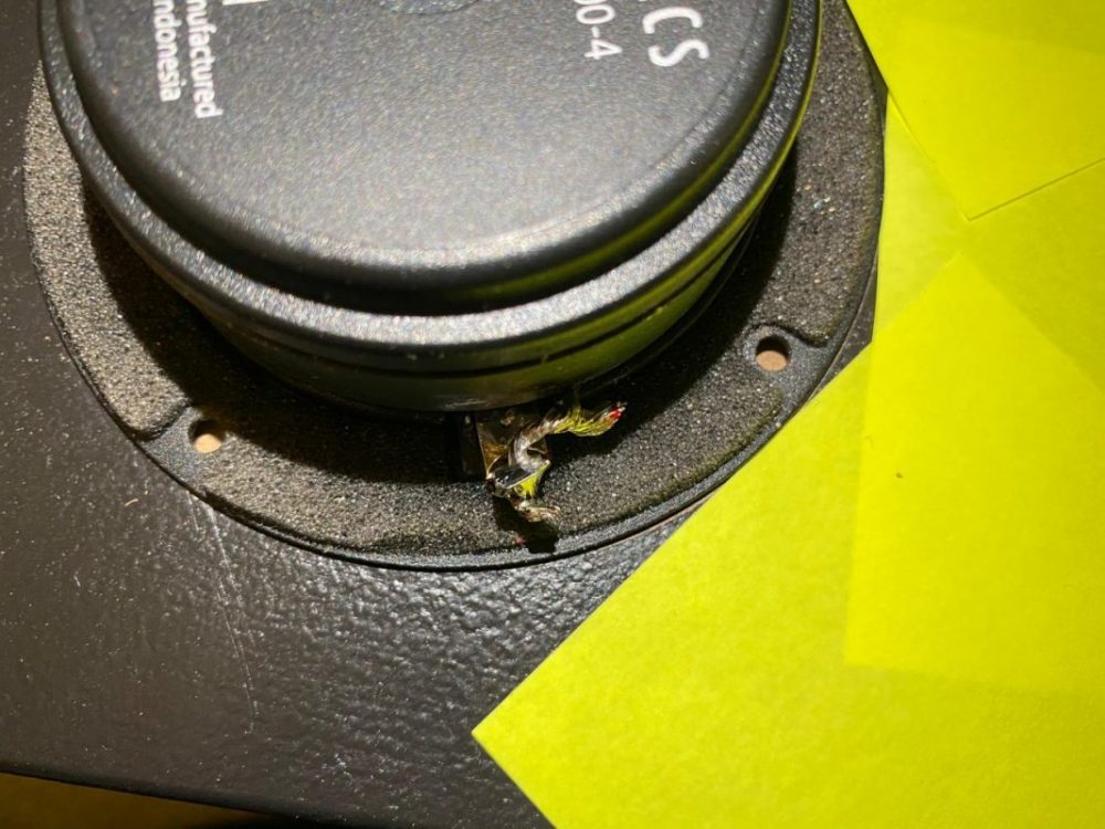

                                                                                                  TimWillsWissen
                                                                                                    Hallo miteinander,
                                                                                                    der Lotkolben und das Bleizinn sind super!
                                                                                                    Aber wir kommen nicht sehr weit da wir eines der Kabel vom Hochtoener entfernen wollten, aber im Prozess hat sich das Kabel verwickelt.  Wir haben dann das Ende zur Frequenzweiche hin abgeschnitten fuer eine einfacher Handhabung, aber das wurde nicht besser. Die Loetarbeit war vorher schon nicht sauber, und jetzt ist sie sehr schlecht.
                                                                                                    Wir haben versucht es heiss zubekommen und das Kabel durch die Lasche zu ziehen, aber vergebens. Auch wenn wir das Kabel mit dem harten Zinn erhitzen kann ich das Kabel auch an der Lasche nicht einfach durschneiden um damit zu verhindern, dass Dicke Ende durch die Lasche ziehen zu muessen. Das viele hin und her tut dem Pol gar nicht gut, und ich fuerchte schon, dass ich noch einen SB Hochtoener bei Udo bestellen muss wenn das weiter so geht.
                                                                                                    Habt ihr einen Tipp wie wir dieses Kabel einfach entfernen koennen?
                                                                                                    Habe ich ueberhaupt eine andere Chance als es zu entfernen? Koennte ich sonst worst case ein neues Kabel darueber loeten und alles mit Zinn bedecken?
                                                                                                  • #55844
                                                                                                    Aki
                                                                                                      Hi Tim,
                                                                                                      ich würde die Kabelreste mit einer Knippex abschneiden, alternativ mit einer Fuß-Nagelschere. Die verbleibenden Kupfer-Härchen warm machen und mit Lötpumpe (heisst die so? Wir haben immer Lötlutsche gesagt) absaugen. Dann kannst du neues Kabel anlöten. Evt. vorher mal ein paar Trockenübungen mit dem Lötkolben machen.
                                                                                                      Alternativ neues Kabel an die Kabelreste löten. Widerstand messen.
                                                                                                      Grüsse Aki
                                                                                                    • #55845
                                                                                                      Knutbox
                                                                                                        Hallo, ich würde auch sagen, schneide das Kabel so nah wie möglich an der Lötfahne ab. Den Rest lass einfach. Kabel müssen nicht durch das Loch in der Lötfahne. Die kriegt man dann hinterher nur nicht mehr raus:-) Einfach von aussen anhalten und verlöten.
                                                                                                        Sollte das alte Kabel dein Auge beleidigen, gilt auch: an einer Seite so nah wie nur irgend möglich an der Lötfahne abschneiden. Dann am besten mit ein wenig neuem Lötzinn heiss machen. Der neue Lötzinn fließt noch schön und bringt die Wärme ins Material. Dann vorsichtig ziehen.
                                                                                                        Da ich den selben Ärger auch schon öfters hatte, die Lötfahnen aber nicht unbedingt auf Dauer An- und Ablöten ausgelegt sind, löte ich mir mittlerweile ca. 10cm Kabel an die Chassis und da dran kommen dann Kabelschuhe. Die Lötfahne dankt’s. Aber das dann beim nächsten Projekt.
                                                                                                        Jetzt erstmal eine ruhige Hand und gute Nerven. Viel Erfolg!
                                                                                                      • #55870
                                                                                                          Guten Abend Tim,
                                                                                                          P.S. Ich bin uebrigens gebuertiger Deutscher, der zum Grossteil in Bonn aufgewachsen ist, der aber fuer Studium und dann Arbeit in den Niederlanden war und nun beruflich in die Schweiz gezogen ist. 🙂
                                                                                                          Da schau her, aus der alten (neuen) alten Hauptstadt. Und da machen wir uns Gedanken, Dich nicht ausversehen auf irgend eine Art unbeabsichtigt zu beleidigen 😉 Ich komm ausse Ecke fast, ussem Pott-Randgebiet, Ennepetal.
                                                                                                          Nun zum Wesentlichen:
                                                                                                          Das mit dem Kabel ist ärgerlich, aber bitte nicht bis zum Erbrechen dran rum löten. Wie Du in Deinen Notizen schon sagtest, Hitzeeintrag über längere Zeit ist immer zu vermeiden.
                                                                                                          Da schließe ich mich meinen Vorrednern an, kneife das bündig ab und löte ein neues Kabel an.
                                                                                                          …. Aus dem Grund stecke ich übrigens kein Kabel durch das Loch in der “Lötfahne”.
                                                                                                          Denn weist Du, wofür das Loch ist?
                                                                                                          Die Lötfahne ist gar keine Lötfahne, auch wenn wir alle einfach ein Kabel dran löten (ist halt die beste und sicherste Verbindung). Sie ist eigentlich dazu da, mit einem Kabelschuh kontaktiert zu werden.
                                                                                                          Manche Kabelschuhe haben einen “Widerhaken”, der dann in dieses Loch einrastet, damit er nicht durch Vibration von selbst abfällt. Das Problem mit Kabelschuhen ist, sitzt der nicht sauber, führt das zu Problemen. Darum hat sich das Anlöten bewährt.
                                                                                                          Aber an der Stelle der Tipp für die Zukunft: Das Kabel seitlich an halten und verlöten, nicht durch das Loch stecken. Alles, was durch gesteckt ist und entlötet werden muss, ist einfach nur zum Ko**en.
                                                                                                          Und das Durchstecken hat in dem Fall keine Vorteile.
