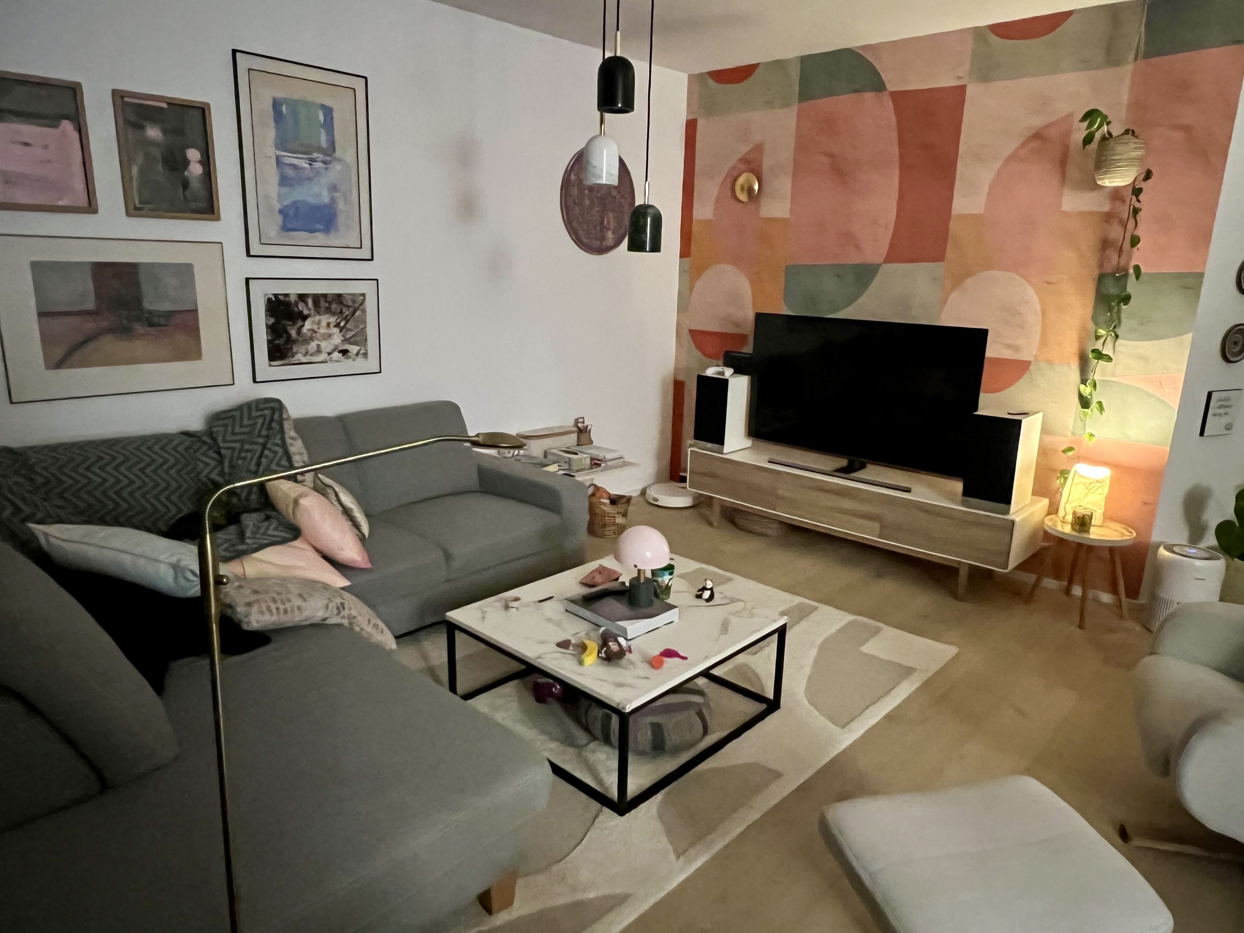

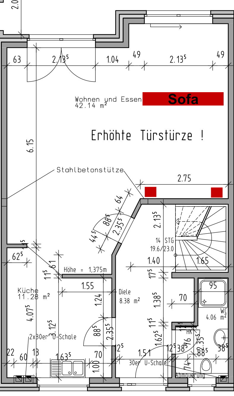

        • Knapp 42qm großes Wohnzimmer + offener Küchenbereich (11qm)
        • Im Anhang findet ihr einen Grundriss sowie ein Bild der Situation -> Die Lautsprecher sollen jeweils neben dem TV positioniert werden (rote Kästchen), ca. 3,5m vom Sofa entfernt

          Hallo Christian,
          ganz tiefe Bässe mit viel Pegel kann die SB 30 ACL bauartbedingt nicht schmerzfrei wiedergeben, bei Trentemöllers “Cameleon” wird es unten etwas holprig. Aber wenn nicht ständig unter 40 Hz mit Übertreibung verlangt sind, ist die schlanke ACL eine passende Wahl. Die Bauhöhe kannst du mit Hilfe der Freecad-Datei leicht anpassen. Damit der Hochtöner auf das Ohr zielt, kannst du die Boxen leicht nach hinten kippen. Ich würde jedoch die 110 cm Höhe beibehalten. Wenn du unter deine Fräse maximal 1 m lange Bretter legen kannst, baust du einfach einen 15 cm hohen Sockel, in den die Box 5 cm tief hineingesteckt wird. Selbstbau bietet für alle Probleme passende Lösungen 😉
