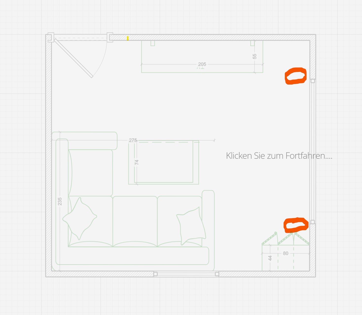

        Nenne Details über den zu beschallenden Raum
        Wohnzimmer mit 17 qm ( 4,36m Länge, 3,90 m Breite ) und wenig Möbeln
        Auf der Zeichnung sind in orange die Standorte der jetzigen Boxen eingezeichnet

        Wandnah, Abstand zwischen den Lautsprechern max. etwa 2,50 m
