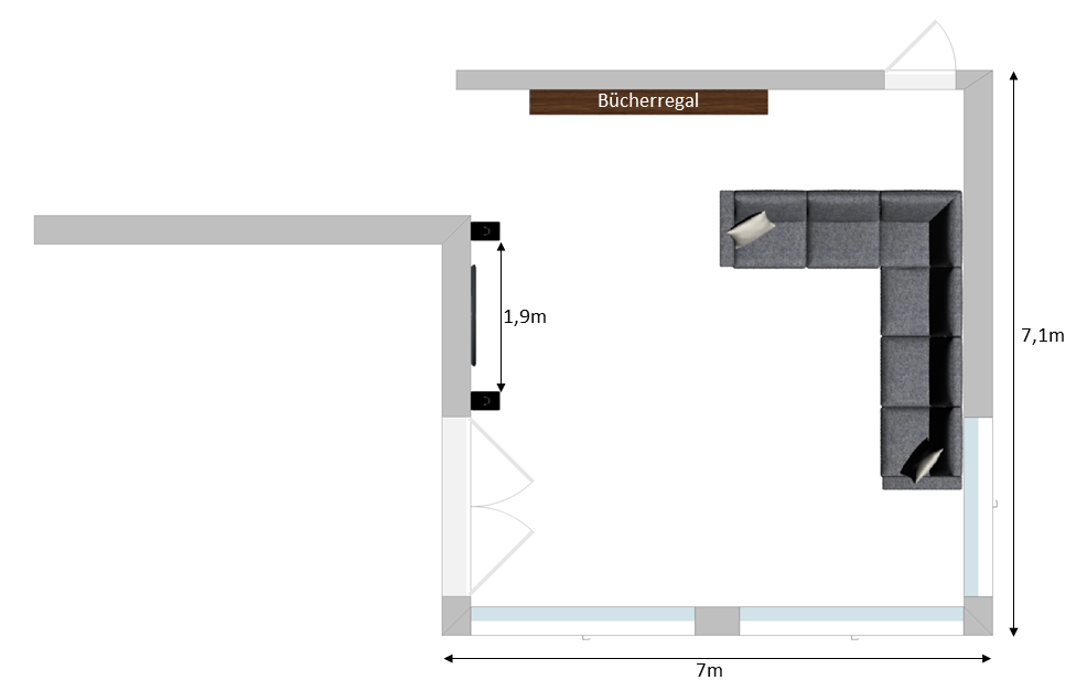

        Nenne Details über den zu beschallenden Raum (Art und Größe, ggf akustische Situation)
        siehe Skizze

        Welche Aufstellsituationen sind möglich? (Wandnah/Freistehend, Kompakt-LS/Stand-LS, gerne auch mit Foto oder Skizze)
        siehe Skizze

              Ich gehe aktuell davon aus, dass der Raum durch die viele Glasfläche zwar hell sein wird, aber akustisch durch Reflexionen auffallen wird. Sicherlich wird das Sofa und das Bücherregel helfen, allerdings lasse ich mich gerne beraten was man noch so alles tun kann. Das der Raum einen nicht unwesentlichen Einfluss auf das Hörergebnis hat war mir von Anfang an klar und konnte ich schon selbst ausprobieren.
