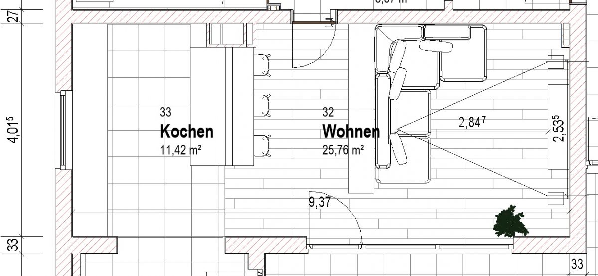

        Ich habe eine Skizze angehängt. Es ist ein Wohnzimmer mit 4×4 Meter “Hörzone”. Der Raum ist jedoch nach hinten offen (Küche) und ist im gesamten 4×9,3m groß. Auf 4 Seiten Massivwände, auf einer Seite jedoch eine große Fensterfront.

        Das kann man auch auf der Skizze erkennen. Die LS sollten wandnah nach hinten aufgestellt sein, haben aber Platz zur Seitenwand.

          da sich der Schall nicht nur im Hörbereich ausbreitet, sind große Lautsprecher für deinen Raum sinnvoll. Die U_Do 54 ist schon eine gute Wahl, übertroffen wird sie von der SB 240. Natürlich kannst du auch mit U_Do 53 und SB 85 BR anfangen. Wenn sie dir nicht ausreichen, kannst du upgraden. Das ist ein Alleinstellungsmerkmal unserer Bauvorschläge, anderswo gibt es das in dieser Art nicht.

                Dennoch, mein Wohnzimmer sieht ähnlich aus, auch mit der offenen Küche im Rücken, und ich habe die SB18 Stand gebaut.
                Für “die Hauptaufgabe Alltags-/Hintergrund-Musik mit anspruchslosem Fernsehen” reicht die völlig und kann aber auch recht laut.
