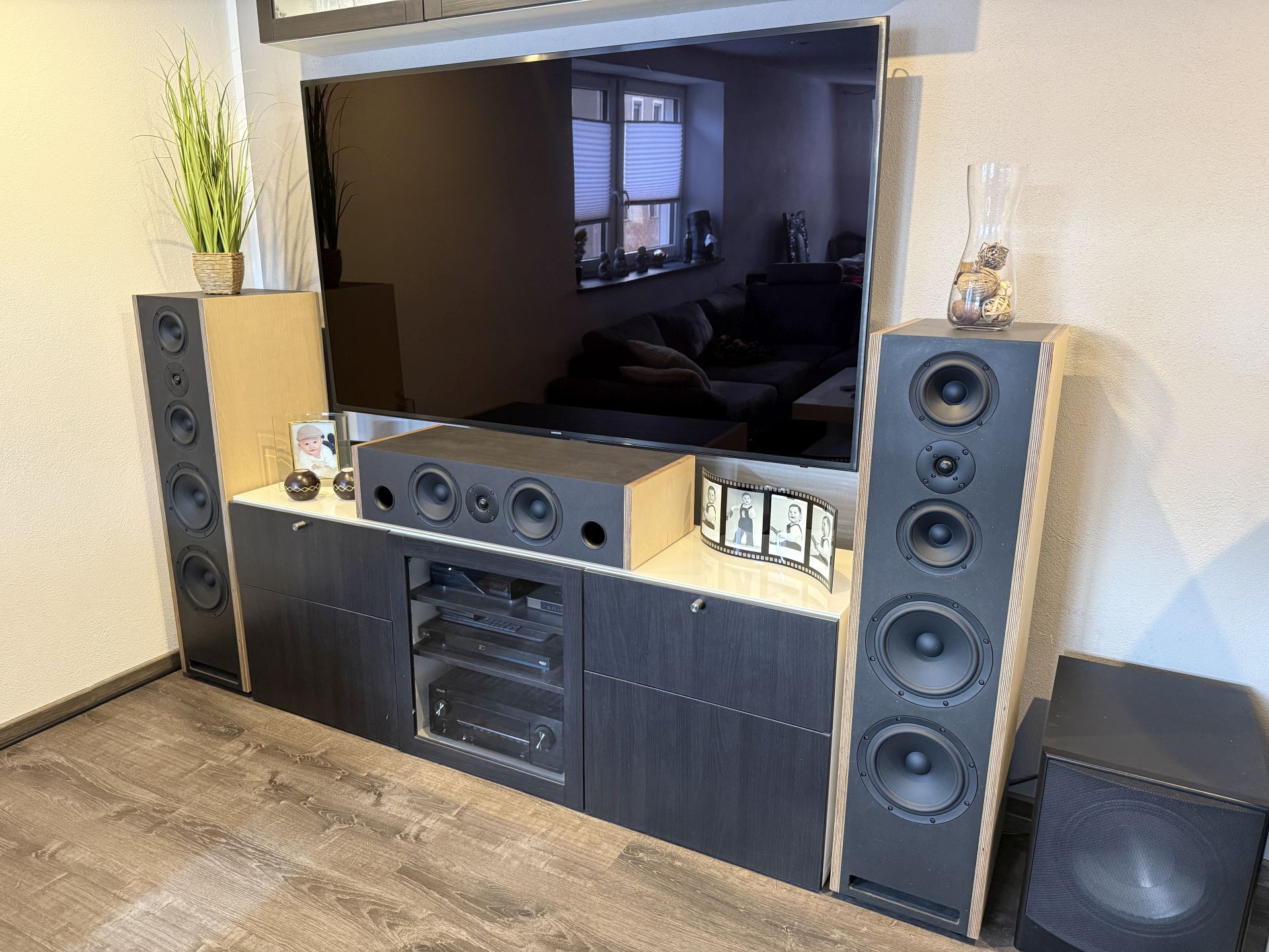

        seit kurzem werkeln die SB285 nebst SB36 Center bei mir und haben meine Canton GLE verdrängt. Nun höre ich wieder verstärkt Stereo und möchte dafür einen Luxman L-410 holen.
        Die Frage nach dem Anschluss stelle ich mir. Mit den PreOut vom DENON AVC-X3800H an den Luxman oder mittels Verstärkerumschalter?
        Der AVR ist mit dem XT32 eingemessen, im Nachgang mittels A 1 EVO ACOUSTIX von OCA abgestimmt. Für Film für mich perfekt (5.1.2), bei Stereo fehlt mir sehr viel.
        Könnt Ihr mir hierbei helfen?

                Ist die Aufstellung vom Lautsprecher seitlich direkt an der Wand nicht problematisch?

                  die Aufstellung lässt sich aktuell nicht verändern – vielleicht beim nächsten Umbau. 😉
