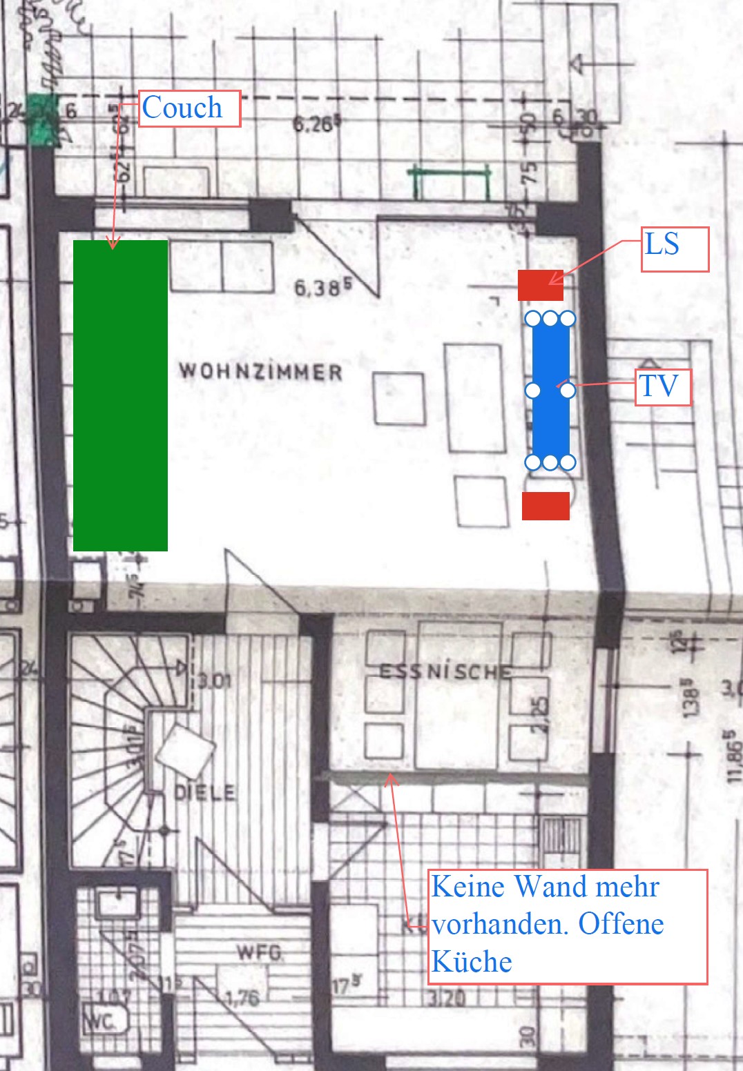

        Raum in L-Form (Wohn/Essbereich/Küche). Die Etage hat ca. 60 qm.
        Stereo für Musik und Filme/Serien.
        Stand-LS Wandnah
        Nicht so tief und breit wie die Duetta.

        Ich suche einen soliden Allrounder der im Wohnzimmer optisch nicht aufdickt.

            1)
            Ich hatte mir noch Gedanken gemacht, 2-Wege LS quer und angewinkelt in ein großes TV-Board zu implementieren.
            Auf Grund der Bodennahen Aufstellung kommt es vermutlich zu Auslöschungen und eine, wenn es die dann überhaupt gibt, sehr begrenzte Hörposition.
            2)
            Alternativ zum 3-Wege LS konnte ich mir noch vorstellen, ein 2-Wege LS auf das TV-Board zu stellen. Also eine Ebene höher.
            Da müsste ich mir aber wieder Gedanken um einen Subwoofer machen. Der will auch optimal aufgestellt werden, wo sich eine weitere Frage auftut “wohin damit” und “wie harmonisch wird das Konzept”.
            Diese Variante würde optisch sehr gut aussehen. Sieht aufgeräumter aus, weil nichts auf dem Boden steht wenn das TV-Board an der Wand hängt.
