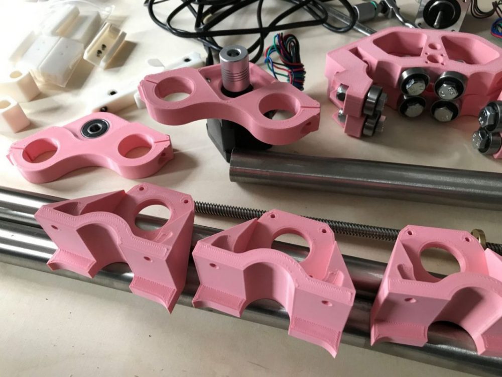

                        … die CNC steht auch noch ziemlich weit oben auf meiner ToDo / WillHaben Liste … schick mal Bilder zur Inspiration😀

                          Hier ein paar Bilder der Pink Lady (wie der Apfel) ^^
                          Da der Auftraggeber (mein Vater) recht oft gefragt hat wann ich denn endlich anfange, habe ich mich mit der Farbe gerächt. 1kg Bubblegum Ping und 1kg Weiß (PLA+).
                          Gedruckt wird noch die alte Version, mit 0.25 Layerhöhe und 0.4er Düse.

                            … cool … mit der Farbe kannst Du mich nicht schocken .. schon mal die Lautsprecher meiner Tochter gesehen? … die Mädchenbox 😀
