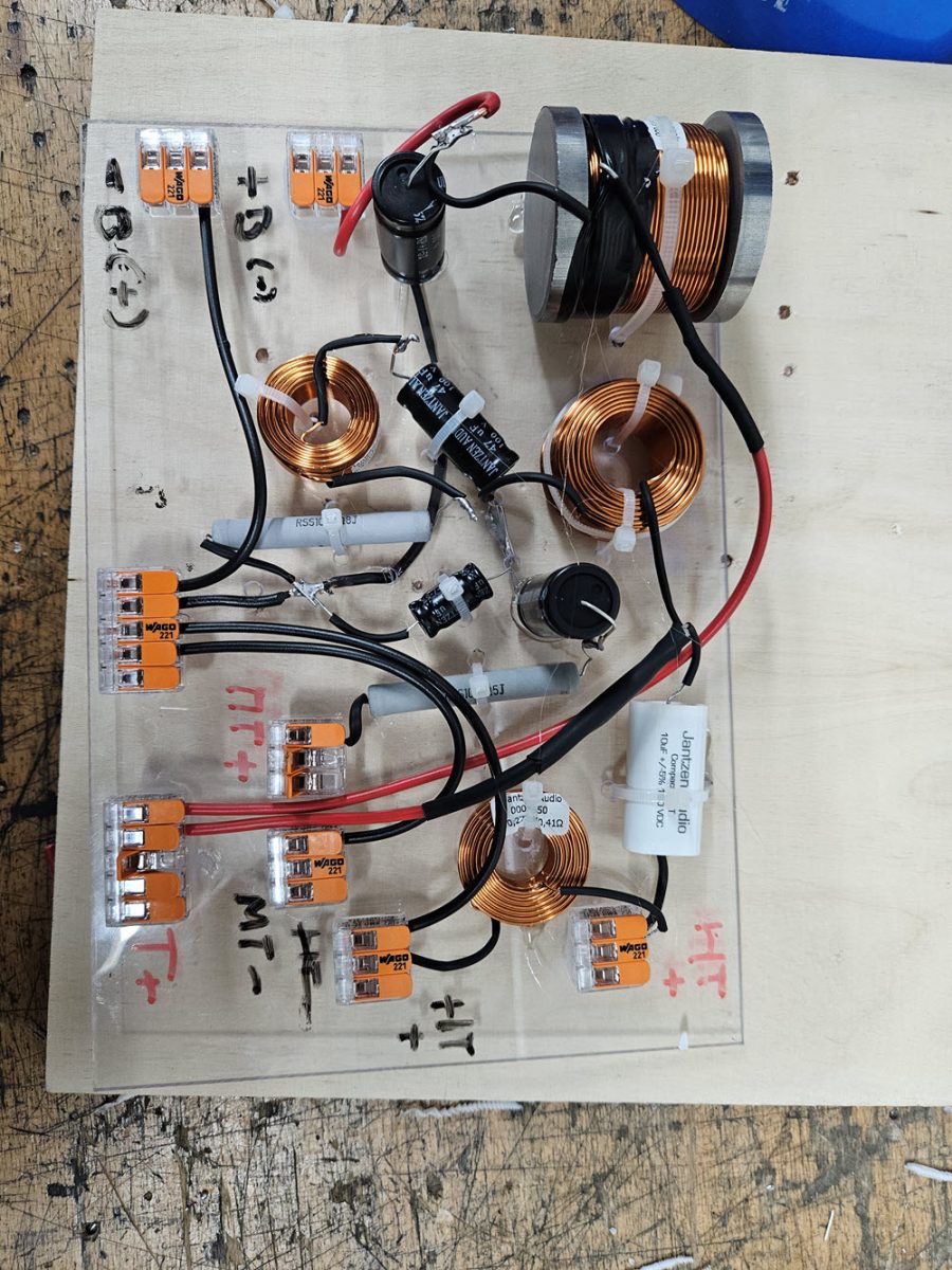

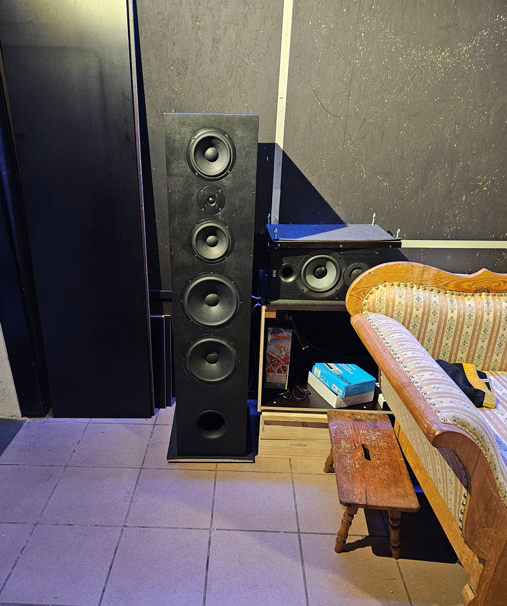

              seit dem letzten WE sind die 54 er In Betrieb. Und ich muss bedanken was für ein Genuss, für mich als alter Besitzer von fertig Boxen kein vergleich.
              Wie auch andere schon beschrieben kamen Klänge zum Vorschein welche ich noch nicht gekannt hatte.
              Im Anhang 2 Bilder von der Weiche welche ich auf Plexiglas gemacht habe und einmal von einer 54 er. Nicht erschreckend der Raum schaut noch fürchterlich aus. Die 54 er habe mit schwarzen Hammerschlag Lack gerollt was ziemlich gut zu meinem Raum past.

                Hallo Günter,
                Abdeckgitter habe ich nicht im Shop, die findest du eher im PA-Bereich. Bei mir gibt es nur Stoff, den du auf einen Rahmen aufziehen kannst.
                Für flache Wandmontage muss die Weiche der U_Do 72 neu entwickelt werden. Das wollte ich zwar schon längst erledigt haben, aber mir fehlte immer die Zeit dafür. Wenn die Boxen aber mindestens 20 cm tief werden, kannst du sie unverändert an die Wand hängen.
