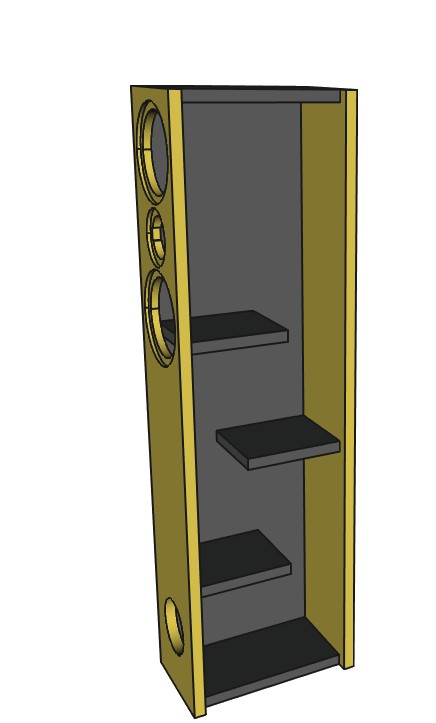

        FreeCAD runtergeladen. Anleitung gelesen und den Versuch gestartet die Boxen auf einen Meter zu kürzen. Klappt. Boxen haben an Tiefe gewonnen, das Volumen bleibt gleich alles prima aber halt was ist das? Das obere Teilerbrettchen befindet sich nun über dem Loch des unteren BMT (siehe Bild im Anhang).  Ich habe verstanden das es beim Bau insgesamt eine Toleranz von bis zu 10% gibt was die grundsätzlichen Maße angeht aber trifft das auch für diese Teilerbrettchen zu? Ich müsste ja die Position ändern und mutmaßlich auch die Position der anderen. Müssen alle Brettchen gleichmäßig angepasst werden? Oder sollte das obere Brettchen die Position in der Höhe beibehalten werden aber dafür an der Rückwand positioniert werden also alle spiegelverkehrt und was bedeutet der Zugewinn an Boxentiefe für die Länge des Reflexrohres? Hier bin ich jetzt erstmals stecken geblieben und würde mich  über etwas Hilfe aus diesem Forum sehr freuen.

          Hallo Bodo,
          eine ACL ist ein viel zu großes Gehäuse, in das ich durch die Kammeraufteilung und die Durchgangsflächen die nötige Rückstellkraft für die Bässe eingebaut habe. Hierbei spielen kleine Verschiebungen keine wirkliche Rolle, das Bauprinzip ist recht tolerant. Zwar ist die Faustregel: Obere Kammer halb so groß wie die drei folgenden zusammen. Doch wenn das Trennbrett im Chassisausschnitt steht, darf es auch um 3 cm nach unten rutschen. Zum Ausgleich kannst du nun auch das mittlere Brett um 2 cm und das untere um 1 cm runtersetzen. Das kannst du aber auch genauso gut lassen, es ändert sich nichts für das Ohr. Ganz ehrlich weiß ich nicht einmal, ob ich es messen könnte. Das Reflexrohr muss nicht geändert werden.
