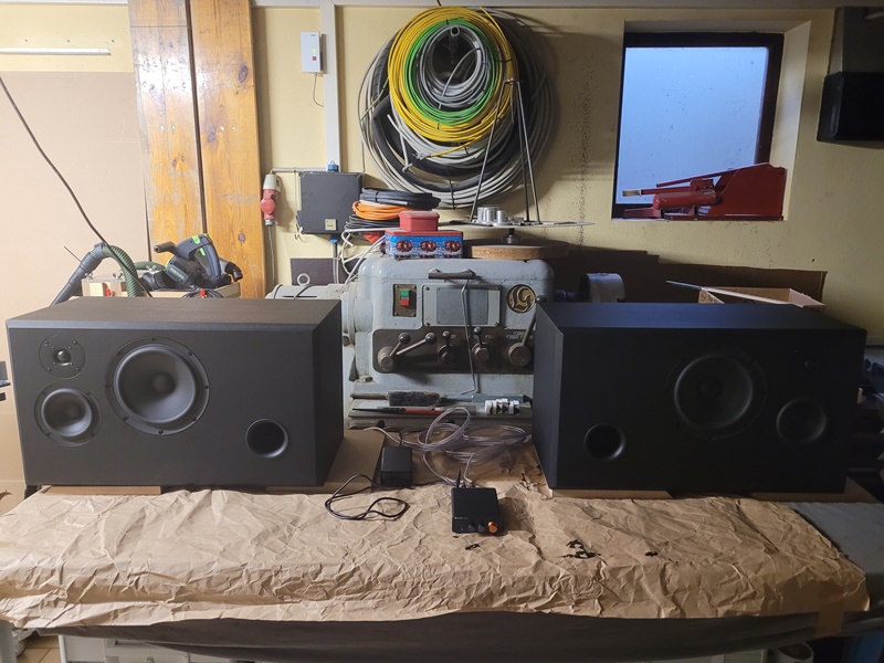

            Angehängt habe ich mal eine wunderbare SB 85 BR, bei der Bass und Mittelhochton für den Einbau in ein Sideboard nebeneinander gesetzt wurden. Auch das ist erlaubt.

              So wie die SB85BR1. stelle ich mir die Udo_53 vor.
