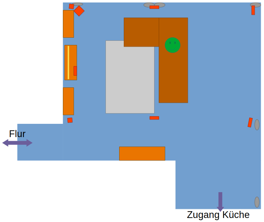

         Ein größeres Wohnzimmer, das ich mit der Familie teile. Ich habe ein Anhang ein Bild angehängt. Grob sind es 6,50m x 5,20m bei 2,50m Höhe. Die hinteren Lausprecher hängen an der Decke und schallen Richtung Couch. Die mittleren sind an der Decke angebracht und schallen Richtung Smiley.
           Heimkino. Der Musikanteil ist relativ gering.
          An der Situation wie im Anhang kann ich wenig drehen, also vorne recht wandnah, hinten direkt dran, oben auch. Der Subwoofer kann nur wandern, wenn er eher kleiner wird. Aber da ich jetzt schon nen großen etabliert habe, will ich den ungern aufgeben 🙂 Seitlich könnte man auf Höreben vielleicht noch kleinere Lautsprecher nachverhandeln, allerdings dann kabellos. Aber ich bin mir nicht sicher, ob das viel bringt. Der AVR kann 9.2 bzw. 11.2 mit zusätzlichem Verstärker.

           Der Center ist problematisch. Das TV-Board ist recht hoch, daher kann ich einen großen Center eher nicht unter den TV packen. Darüber wird Design-technisch wahrscheinlich von der Chefin verboten. Daher muss der Center in den linken Schacht des Board. Das hat eine Öffnung von 50,3cm mal 16,6cm. Hinter der Blende könnte man auf 54,7cm mal 20,9cm gehen, allerdings wird es dann schwer, das die Chassis frei sind. Tiefe ist 40,0cm. Da das recht knapp ist, bin ich am überlegen, ob ich nicht einfach nur eine Frontplatte und Rückplatte einsetze und den Schrank als Gehäuse nehmen soll. Aber meine Befürchtung ist, dass ich dann nur einen großen Resonator untern TV habe. Was meint Ihr?

                Moin Bastian.
                Bei ca. 30 qm würden m. E. 3x Chorus 52 in der Front und 2x C51 hinten völlig ausreichen. 2 5er haben mehr Membranfläche als 1 7er. Der C11 Sub ist zwar top bei Musik, aber nicht die beste Wahl fürs Kino. Den solltest Du unbedingt erst zuhause testen ob er Dir reicht.
                Falls es Dich mal in den hohen Norden verschlägt, kannst Du gerne bei mir ein 9.2.4 Setup mit C 71/73/51/11 anhören.
                Und täusche Dich nicht bei den Höhenkanälen: da kommt deutlich mehr als viele behaupten. Habe meine deshalb auch auch bei 60 Hertz getrennt.

                        Moin Bastian. Von Buxtehude ist es noch etwa 3/4 Stunde…..
                        Über den Jahreswechsel sind wir da. Melde Dich einfach ein paar Tage vorher nochmal.
                        Die Wallross machen wirklich Sinn!
                        Die 7er Eton haben 181 mm Außendurchmesser. Könntest ein Gehäuse passend für das Schrankfach bauen und die Front etwas höher machen. Dann passen auch die 7er rein.
                        Je nach Budget also 71/72er in die Front, 72 als Center, 51 hinten und Wallross als Top.
                      • #77766
