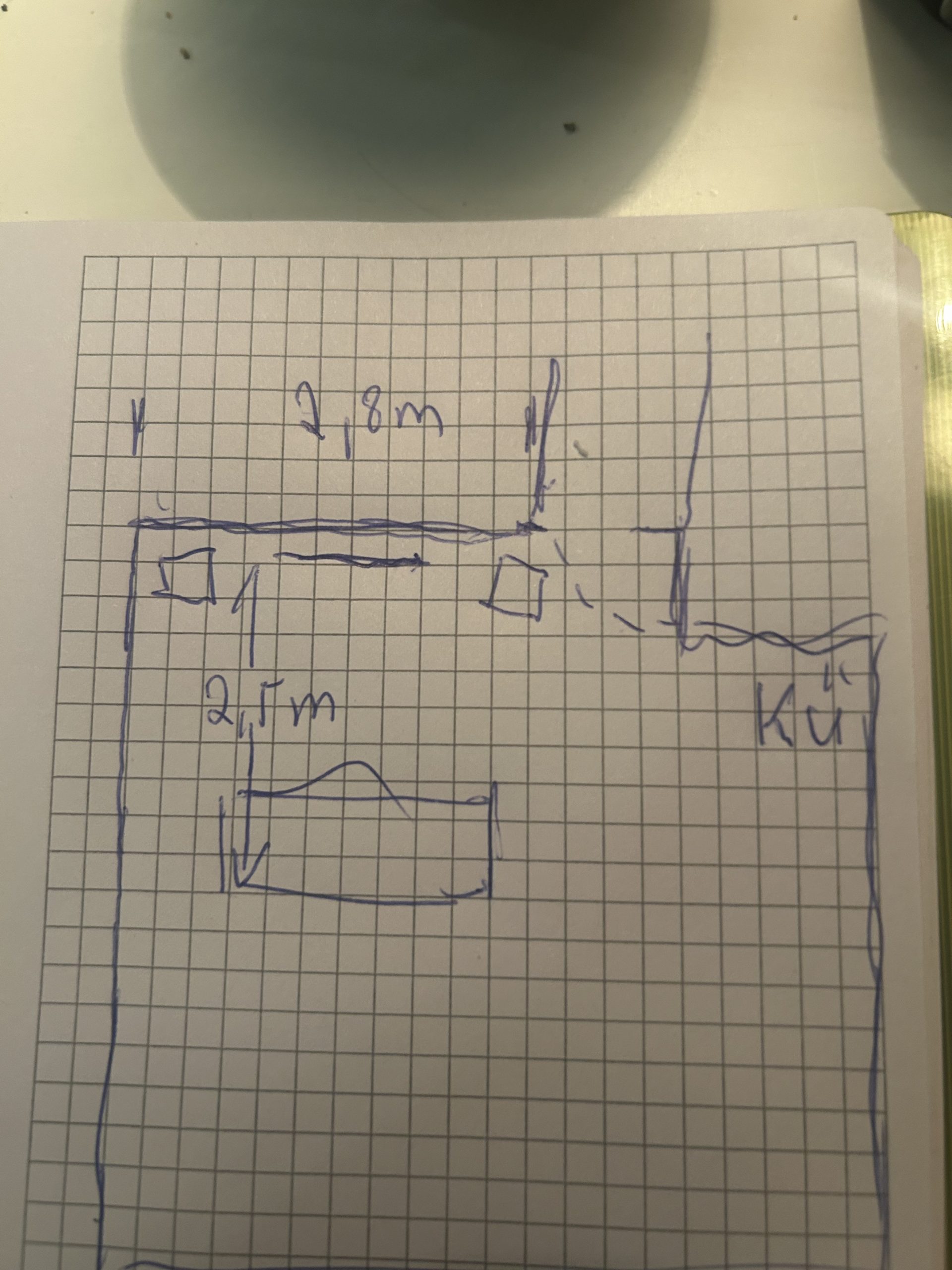

        Das Wohnzimmer ist offen zur Küche und hat  ca30m2
        die Stellwand ist ca 2,8m breit und das Sofa wird 2,3m davor stehen
        Stereo und 5.2
        Standlautsprecher, max 20cm von der Wand, Subs werden mit in der Front stehen müssen, Rears beim Sofa oder an der hinteren Wand ca2,5 m hinter dem Sofa?

        PS sorry für die schlechte Skizze, bin aktuell im Womo

              Wenn ich die Rears direkt an die 2,5m vom Sofa entfernte Wand montiere, ist die CB Variante sicherlich besser, oder?

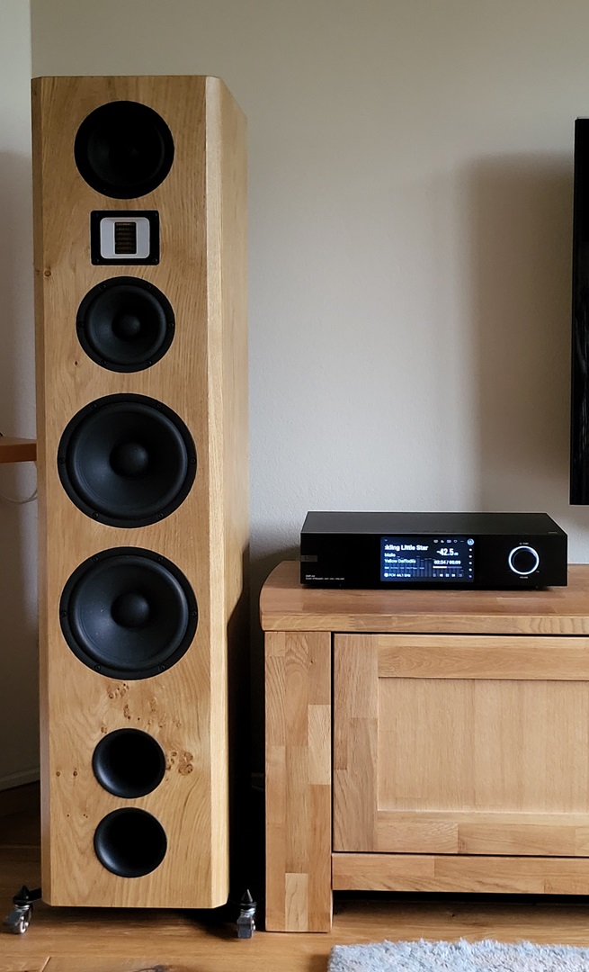

                Mein Setup besteht aus Big 5 aktiv, BelAir 52 als Center, zwei CineBel als Rear und einem “Flachsub” (Klang+Ton).
                Center und Rears werden von einem Denon AVR-X3600 angetrieben, Big 5 und der Sub sind aktiv und hängen an den Pre-Outs des AVR.
                Zum Musikhören habe ich einen Eversolo DMP-A8 am Start. Der läuft nicht über den AVR sondern hängt an den XLR-Eingängen der Hypex-Module in den Big 5.
                Also Heimkino-Ton vom AVR per Cinch in die Big 5, Musik vom Eversolo per XLR.
                Mit diesem Setup bin ich sehr zufrieden. Der Eversolo ist klanglich top und läuft sehr stabil. Die Eversolo App hat zwar noch Verbesserungspotenzial, läuft aber auch sehr stabil. Und in der App ist es möglich das Display und die Steuerung des DMP auf dem Smartphone abzubilden. Dann hat man die identische Oberfläche wie beim Touchscreen im DMP.

                    Hier schon mal ein kleiner Teaser
