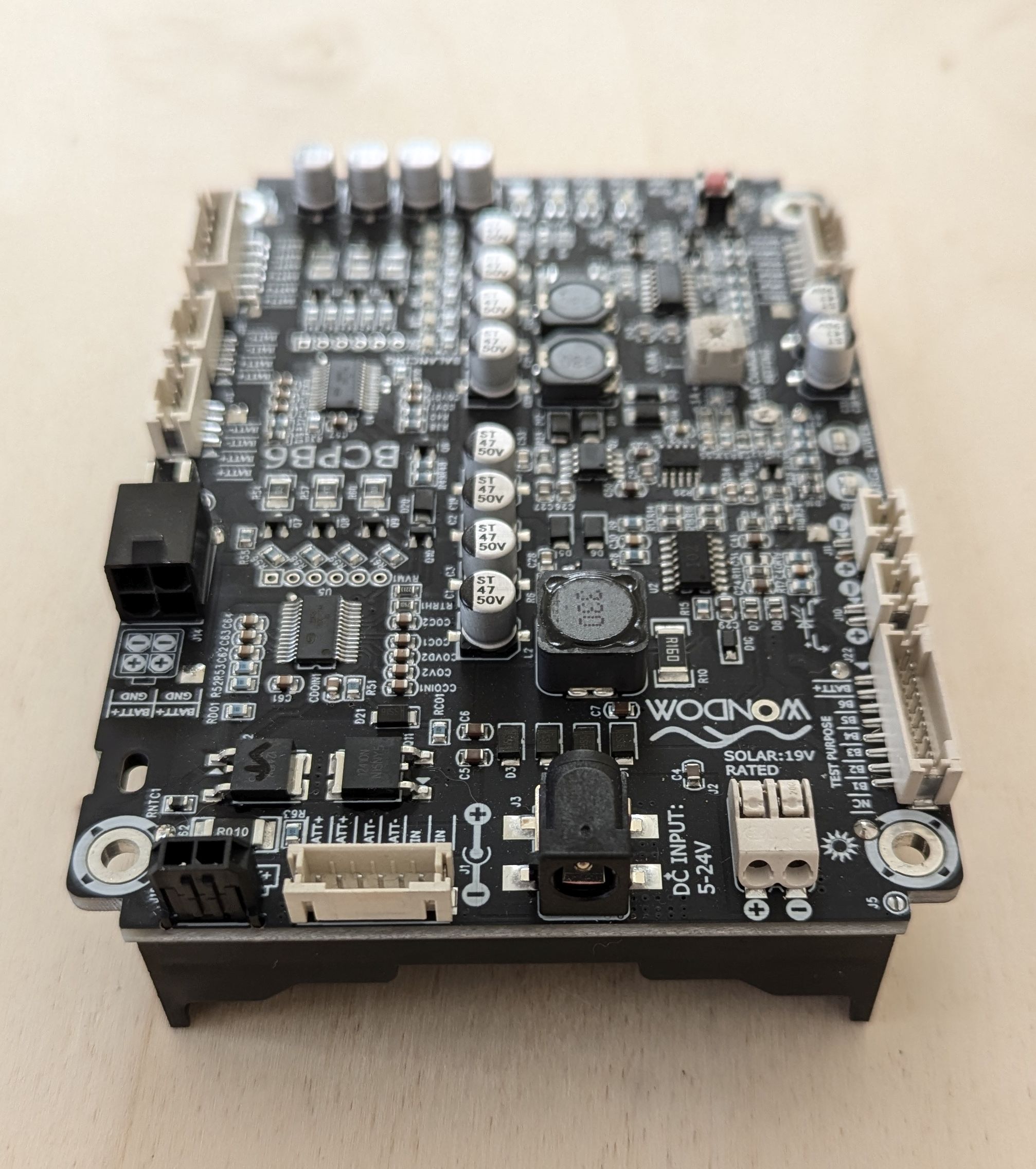

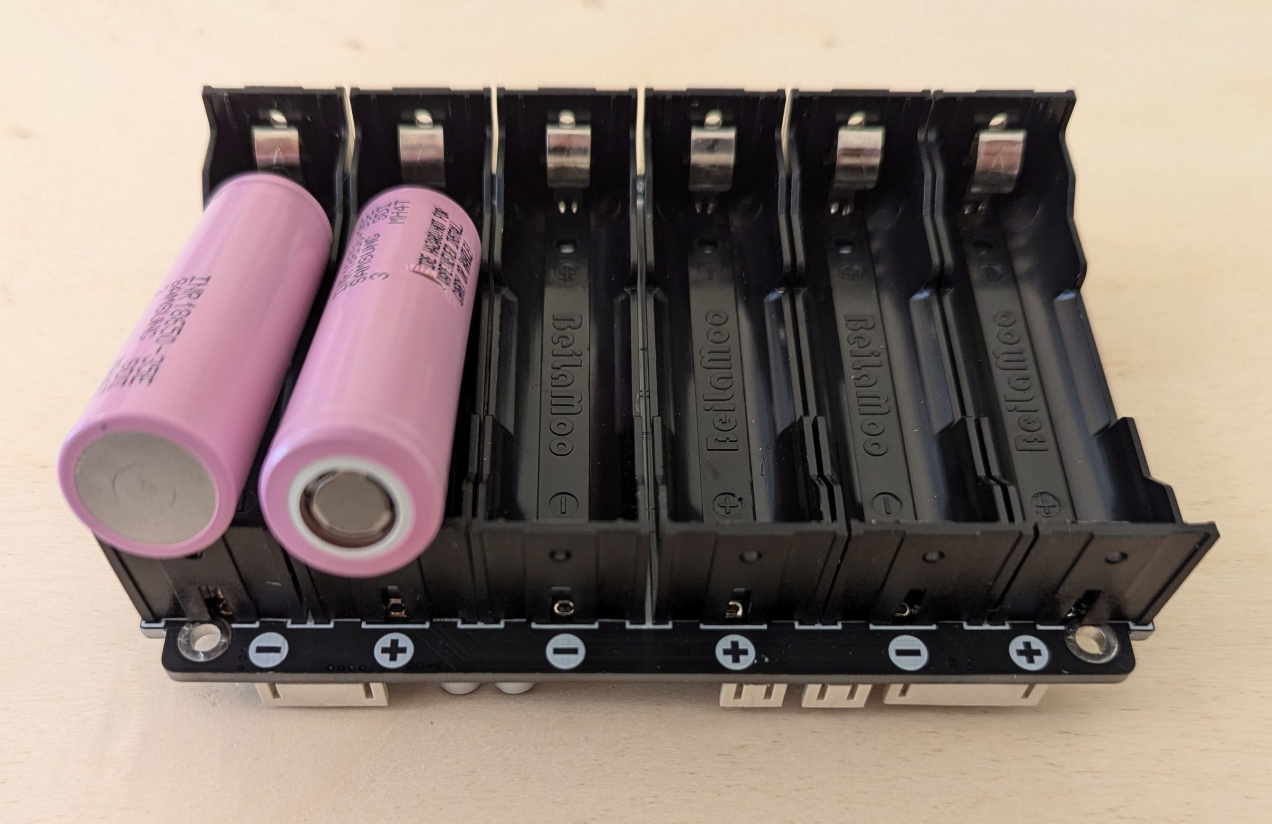

        Ich hatte das Thema praktisch verdrängt, doch beim Einkauf auf Soundimports.eu ist mir die Kategorie „Batterieplatinen“ begegnet. Neugier verleitet zum Klicken und siehe da, es gibt eine Auswahl an Modulen für „eben mal“ ausprobieren. Meine Wahl fiel auf das Sure Wondom Produkt: BCPB6 18650 6S. Es kann benutzt werden, während die Akkus aufgeladen werden. Das Arylic-Netzteil kann zum Aufladen verwendet werden. Praktisch.

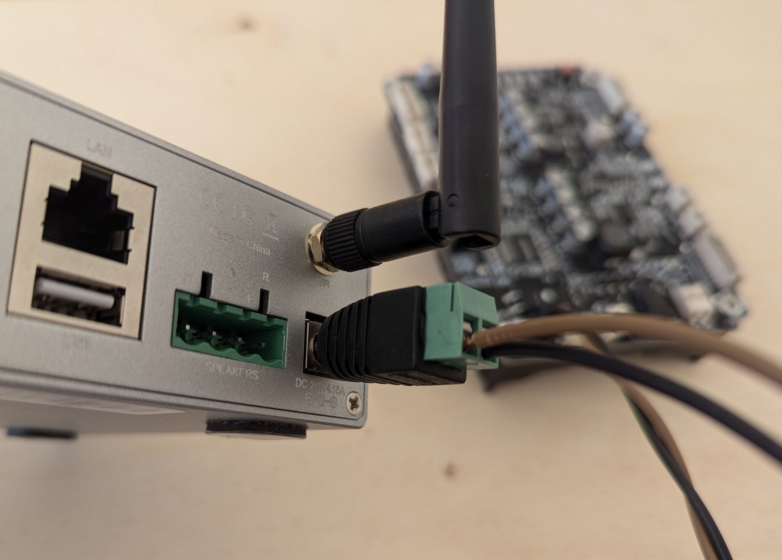

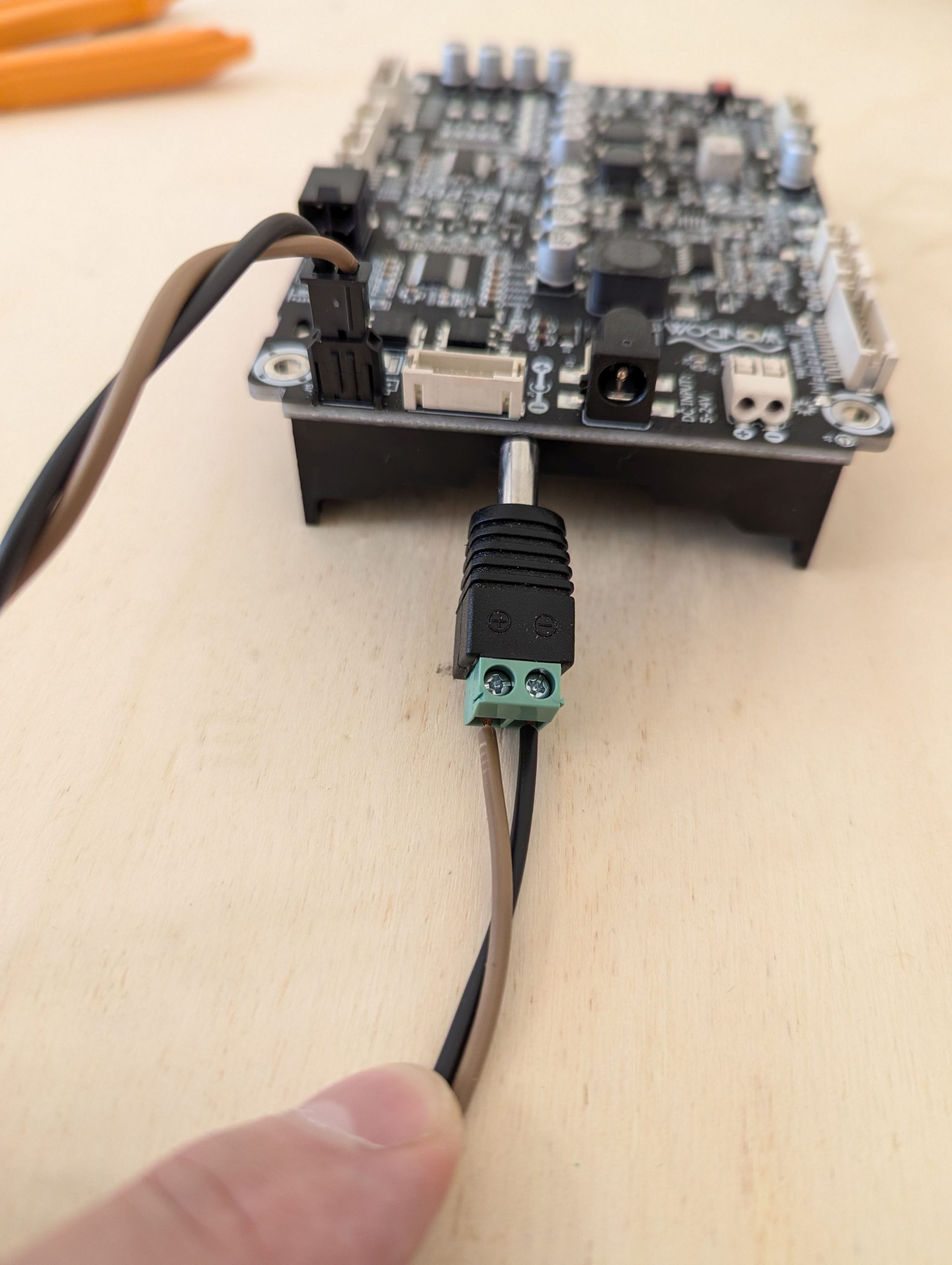

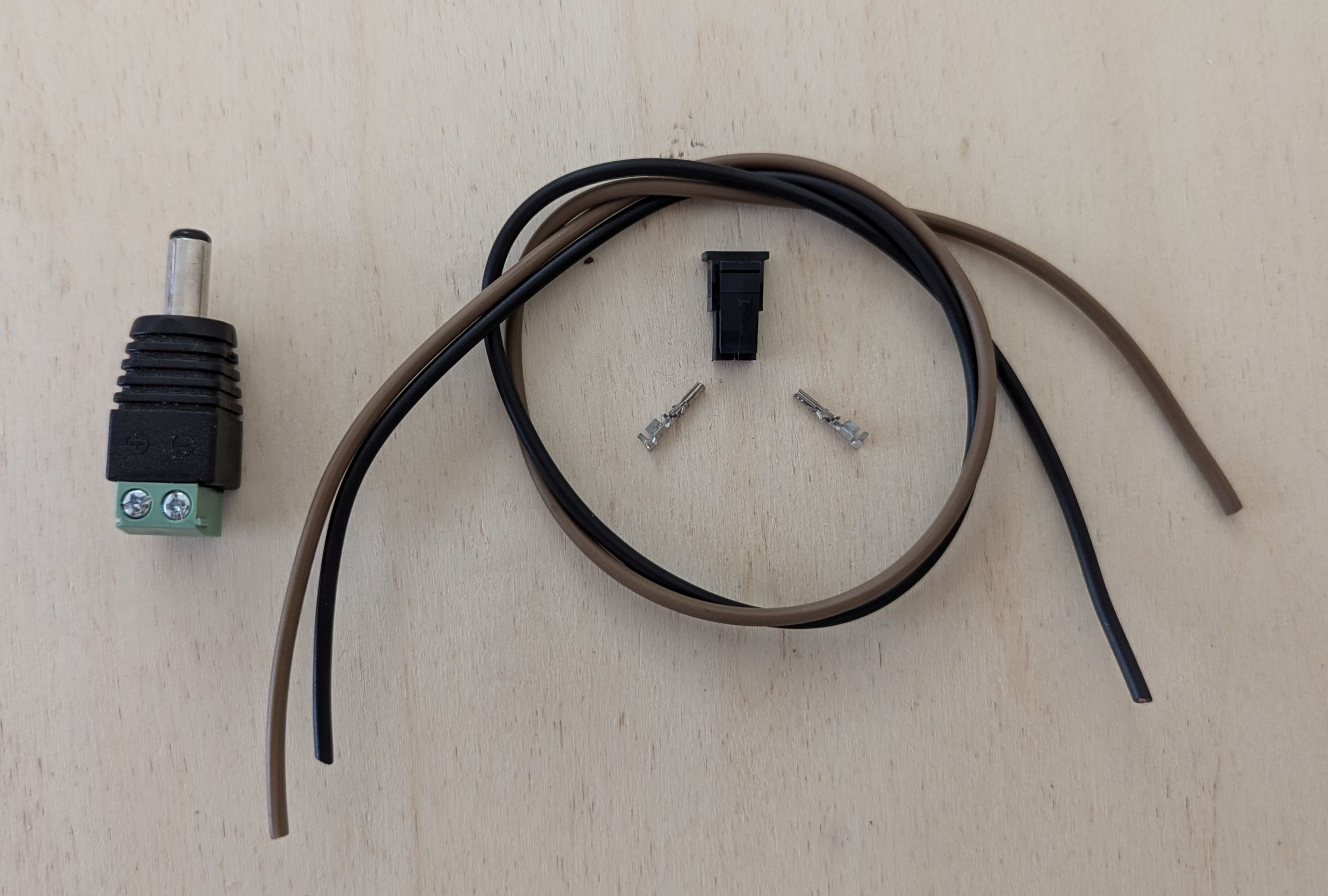

        Notfalls soll man sogar ein Solarmodul an das BCPB6 anstecken können und damit die Akkus aufladen. Grüner Strom quasi „umsonst“. Etwas versteckt im Shop gibt es noch einen Satz von Anschluss-Kabeln. Wer nicht selber basteln möchte, kann da ruhig zugreifen. Da ich aus anderen Projekten Crimp-Zange habe, wurden die fehlenden Cent-Teile (Plastikstecker und und Crimp-Buchsen) einfach beschafft. Kabel ist schnell gecrimpt, einzige Falle ist die Beachtung der Polarität.

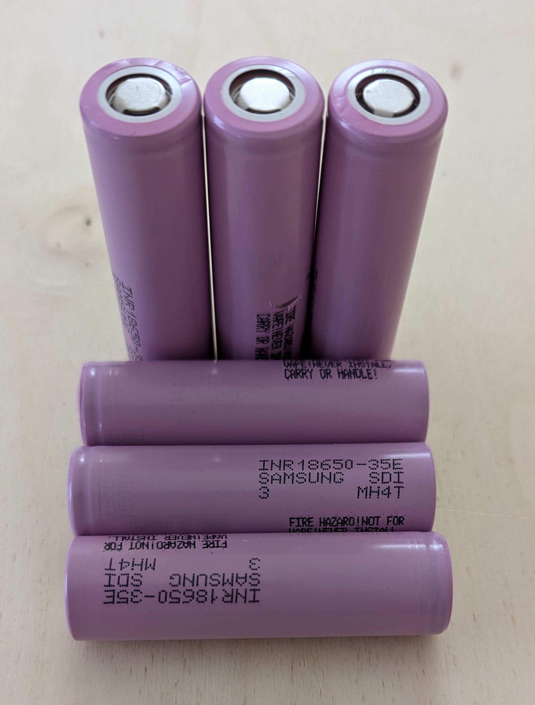

        Als Li Ion Akku können Industriezellen ohne Schutzschaltung genommen werden, da die Schutzschaltung und weitere Elektronik auf der Wondom Platine steckt. Aus Sicherheitsgründen (Brandgefahr) verzichte ich auf billige Li Ion Akkus über China Direktimport. Die verwendeten Samsung Akkus haben 3,5 Ah und können kurz bis zu 10A liefern. Bestens geeignet für HiFi-Powerbank.

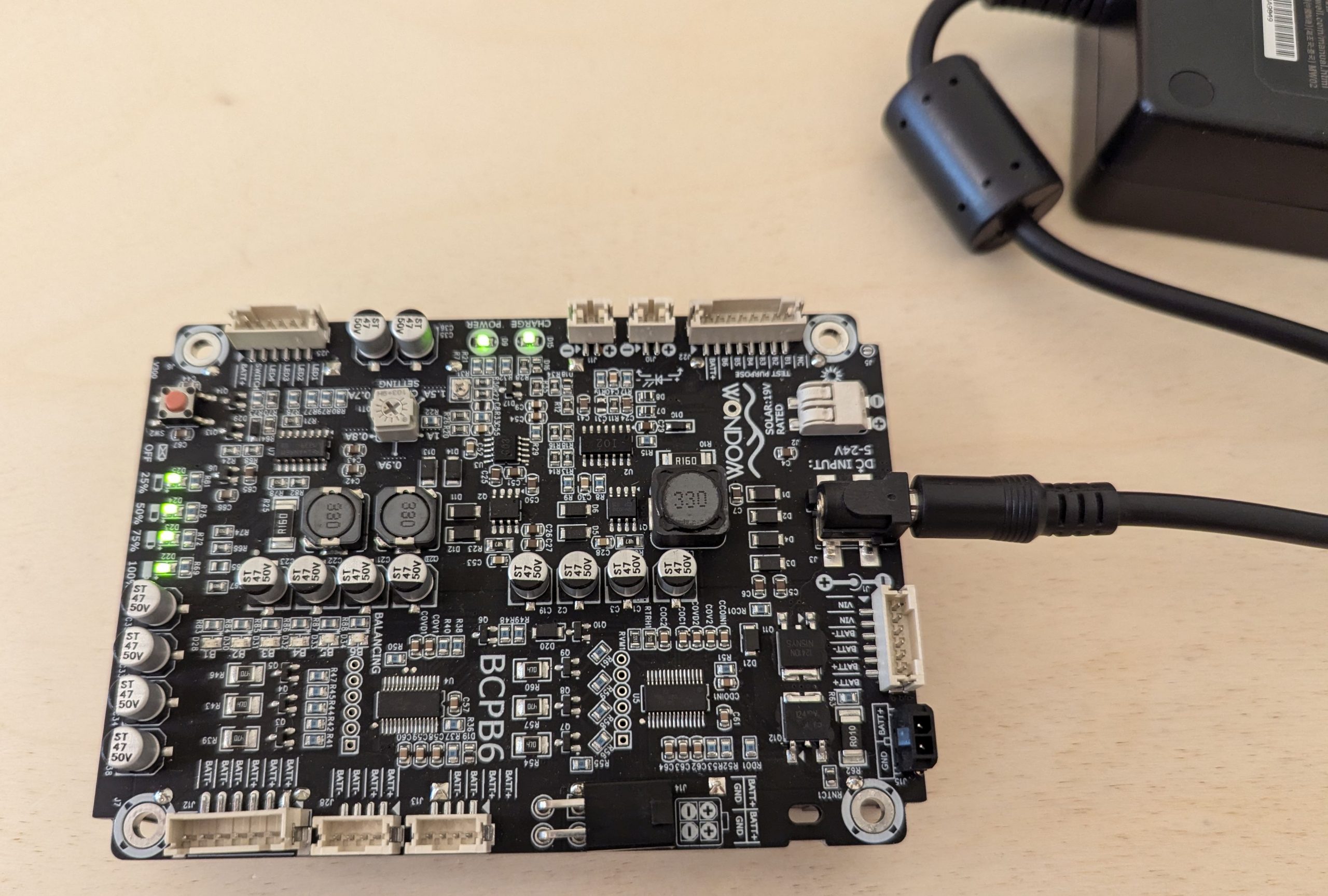

        Die Platine ist vor der ersten Verwendung “in Betrieb” zu nehmen. Dafür wird ein Netzteil eingesteckt, damit die Platine “hochfährt”. Warum das nicht über Akku geht, habe ich nicht herausgefunden.
        Die HiFi Powerbank mit der BCPB6 Platine und Akkus dann Betriebsbereit.

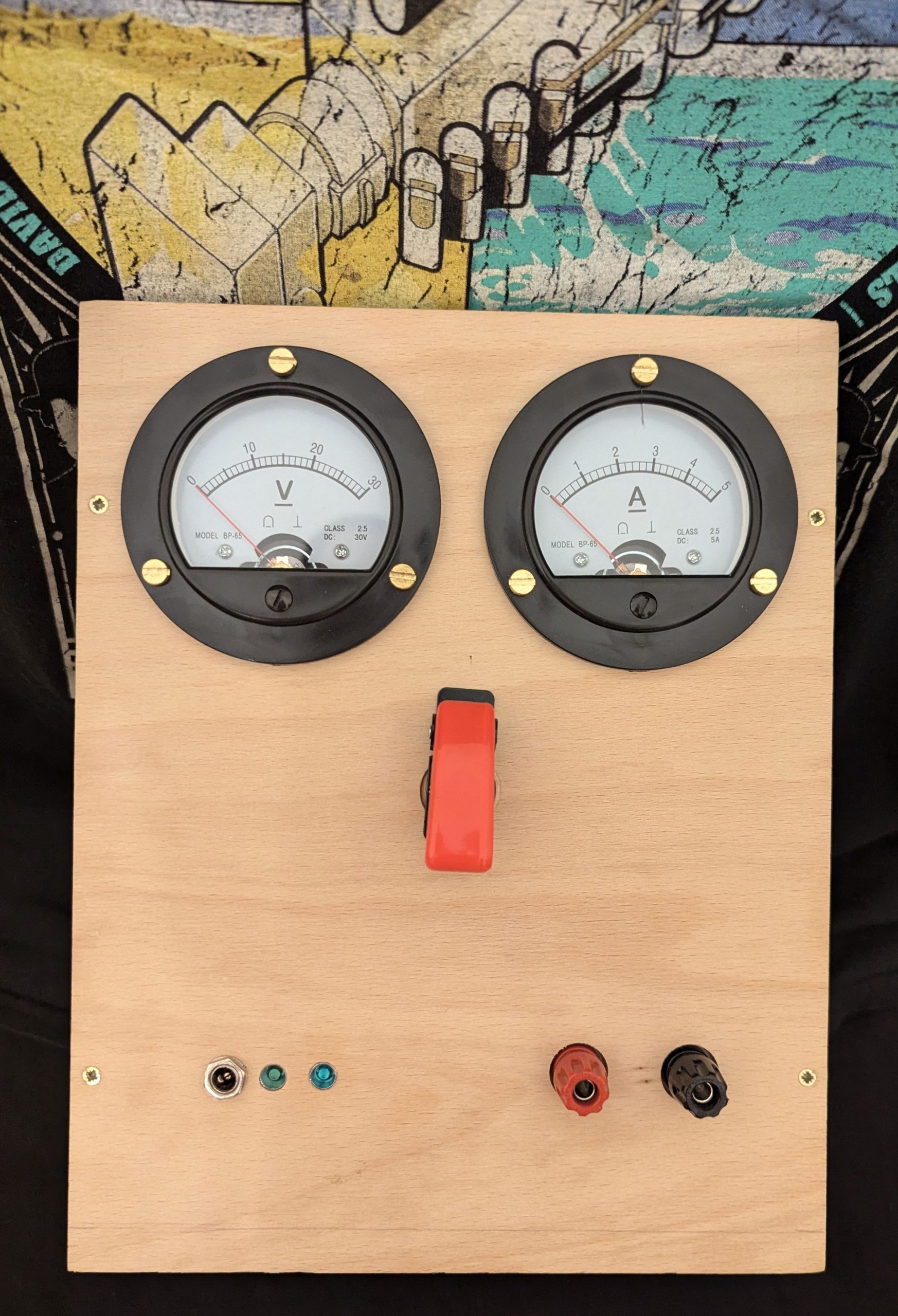

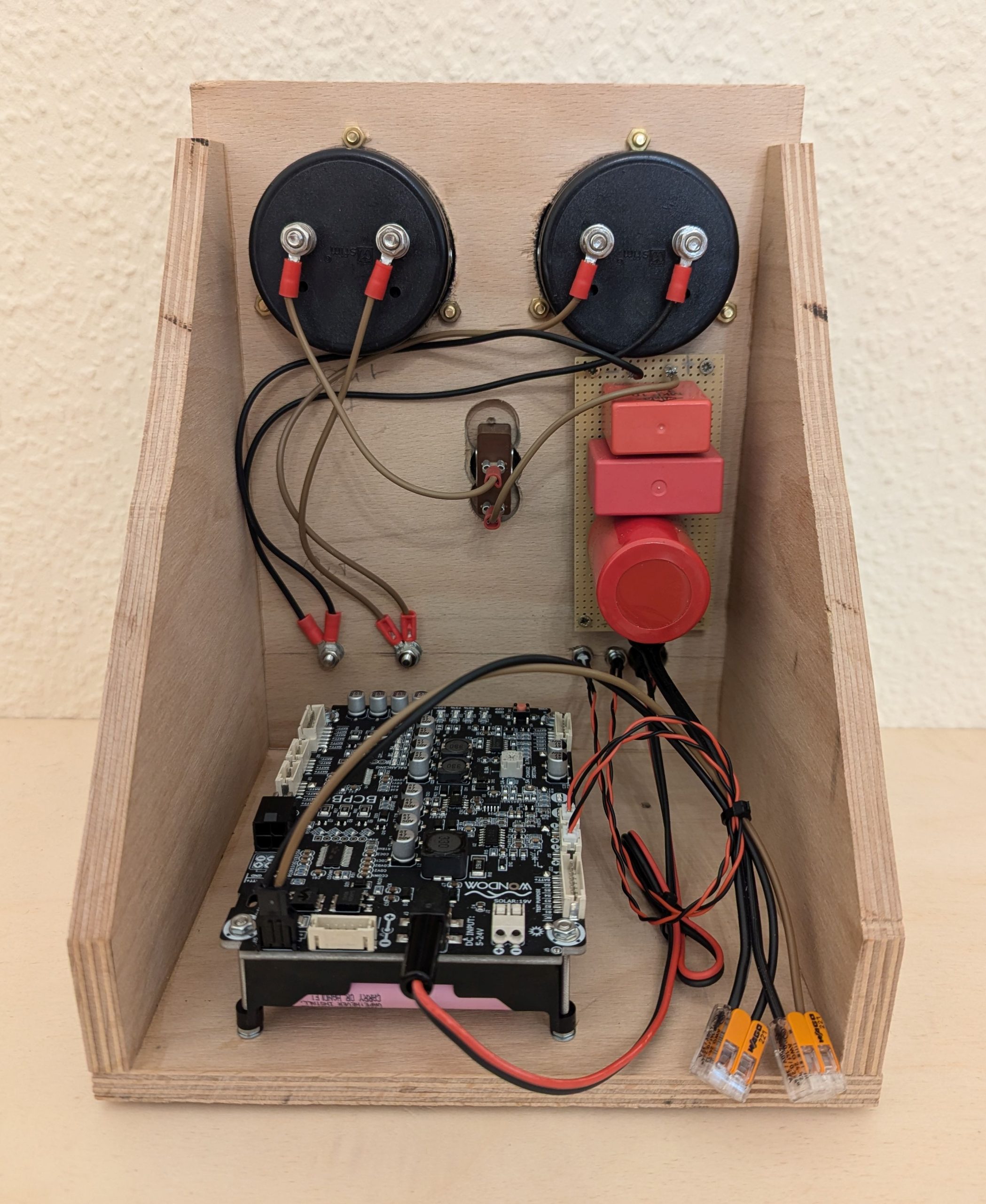

          Da in meiner Bastelkiste ein paar Bauelemente waren und in der Holzkiste ein Rest von Buchenholz-Sperrholzplatte herumlag wurde noch kurzerhand eine Halterung für die Platine gebaut.

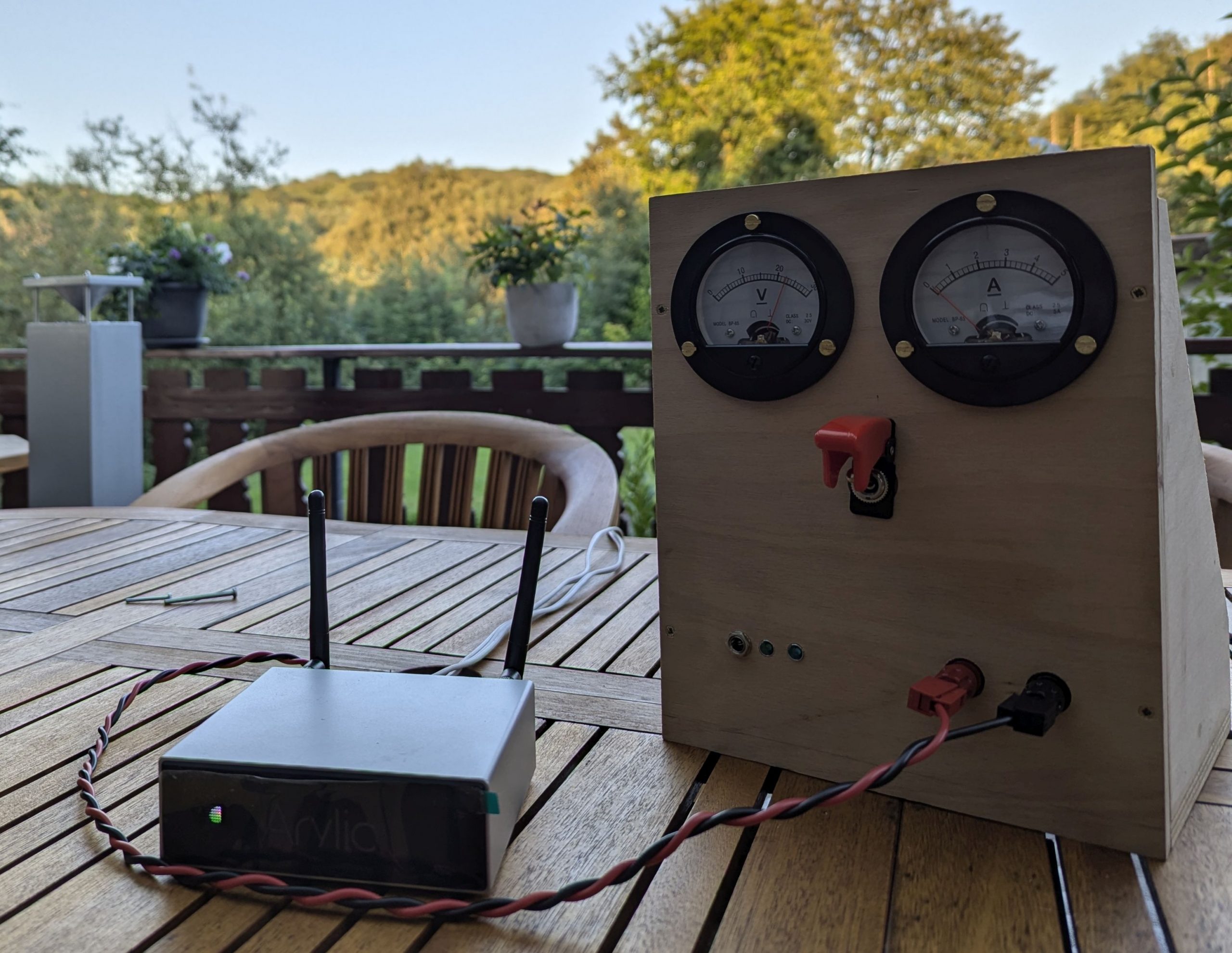

          Der erste Test erfolgte auf der Terrasse. Der zweite bei Udo in Bochum.
          Die HiFi Powerbank kann locker bis zu 5A Dauerstrom (mit entsprechend kurzer Laufzeit) und Peak sind ca. 8A – 10A drin. Diese Leistung kann auch in 2.1 Verbund dem Subwoofer mächtig in die Membran treten.

                Eigentlich nicht geplant. Platine ist an sich ziemlich selbsterklärend (sofern man das Datenblatt durchliest). Hilfreich ist das 1:1 Pendant aus dem Hause “Dayton”. Es hat rote Platine, passendes Kabel ist auch dabei und kostet 10 Euro mehr. Da kann man sich überlegen ob Wondom plus Kabelsatz oder Dayton…
                Kabel Crimpen lohnt sich nur wenn man eine passande, halbwegs präzise Crimpzange (es geht ab 35€ los) hat und das Crimpen von fitzelkleinen Metallstücken beherrscht. Ansonsten ist es wirklich einfacher den Kabelsatz für BCPB Akku Boards zu kaufen.
                Der Rest ist einfach:
                – Akkus einsetzen (Polarität beachten!!!!!): Plus an Plus und Minus an Minus – wo was ist ist auf dem Board und Akku-Halter eingezeichnet
                – Das Netzteil mit der Platine verbinden, Netzteil an Strom anstecken, eine Minute laden. Platine mit Akkus ist Betriebsbereit
                Das Holz-Gebastel ist Deko ohne wirklichen Mehrwert. Auch auf V_Udo_Device (Kondensator-Board) kann man verzichten.
                Auf jeden Fall soll die Platine in einen sicheren Behälter rein, denn wie Udo ausgeführt hat sind die Li ION Akkus nur bei richtiger Handhabung ungefährlich. Ein Kurzschluss auf der Platine durch Wasser oder verschüttetes Getränk sollte auf jeden Fall vermieden werden.
                Wenn man alles korrekt beachtet besteht für den sicheren Betrieb keine Gefahr.
