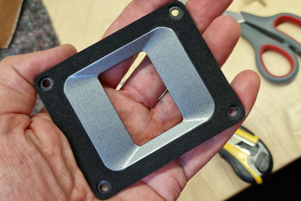

        Meine GrandLady sind schwarz. Was mich schon immer störte war die silberne Blende des AMT. Die war einfach viel zu hell und wollte sich nicht so recht in den Gesamteindruck einfügen. In irgendeinem Baubericht hatte ich gelesen, dass das jemand mit einer Lackierung gelöst hat. Da hatte ich aber keine Lust drauf.

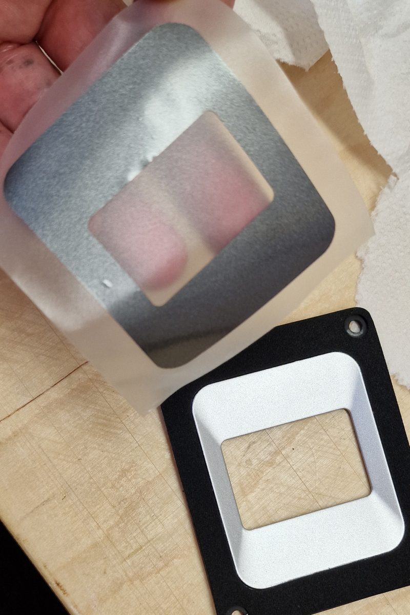

        Die Aussenmaße der selbstklebenden Folie (Oracal 751C in Graphit Metallic) sind 66mm x 56mm und die Ecken haben 7mm Radius. Das Innenquadrat hat 20mm x 33mm und 2mm Radius. Wobei hier der Radius eigentlich völlig wurscht ist. Der Überstand der Folie wird sowieso nach hinten umgeschlagen. Ich hatte mehrere Versuche bis ich auf diese Maße gekommen bin. Damit hat man genug Klebefläche um die Folie sauber umzuschlagen. Die hält dann prima auf auf der Rückseite.

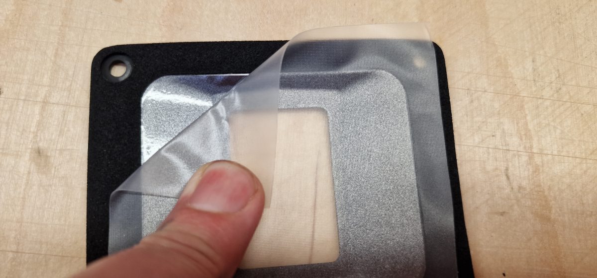

        Also hab ich das dann so mit dem Plotter ausgeschnitten und den Innenteil rausgenommen. Dann Transferfolie auf die farbige Folie aufgeklebt und die eigentliche Selbstklebefolie damit von ihrer Trägerfolie gelöst. Nun bin ich mit der transparenten Transferfolie auf der die farbige Selbstklebefolie klebt auf die abgeschraubte Blende des AMT gegangen und habe es mit Augenmaß darauf plaziert. Vorsichtig anrubbeln und von aussen an den Rändern beginnen und dann nach innen streichen um möglichst keine Blasen einzuschließen.
        Dann wird die Transferfolie vorsichtig abgezogen. Die farbige Folie hält gut genug. Sie löst sich vielleicht wieder ein bisschen, aber das ist nicht schlimm. Sobald die Transferfolie weg ist kann man das mit den Fingern wieder anrubbeln. Sollte sich doch eine Luftblase druntergemogelt haben, dann piekt man auf einer Seite der Blase mit einer sehr spitzen Nadel ein Loch und streicht die Blase in Richtung des Lochs aus. Das mikroskopisch kleine Loch ist dann nicht mehr sichtbar.

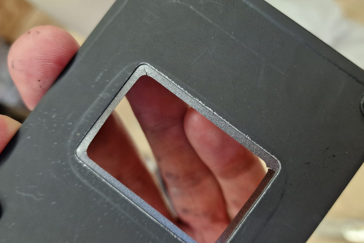

        Dummerweise bin ich beim abmessen mit dem Meßschieber abgerutscht und hab den originalen Silberlack verkratzt. Aber sieht ja eh keiner mehr. 🙂
