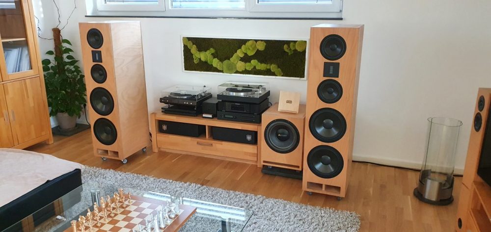

                                                                                  • #64893
                                                                                      in meiner Duetta-Familie habe ich die Terminals von ViaBlue verbaut.
                                                                                      • #64894
                                                                                        Raupi
                                                                                          Boa Chris …. da hast du es ja ordentlich krachen lassen …. etwa 10% des Bausatzpreises für die Terminals (und man sieht sie nicht einmal ☺) …. aber sie wirken sicher gut auf den Klang (Spaß) ….  nee, die sehen schon toll aus und machen was her .
                                                                                          Schönes Wochenende
                                                                                          Gruß , Detlef
                                                                                          • #64896
                                                                                              Stimmt, macht finanziell betrachtet wenig Sinn, ich bin auch überzeugt, dass ich keinen Unterschied zu den von Udo damals mitgelieferten Polklemmen hören würde, haben wollte ich sie trotzdem, das Auge isst ja schließlich mit. 😉
                                                                                              Außerdem hat Tobias nach wertigen Terminals gefragt, denn das sind sie allemal.
