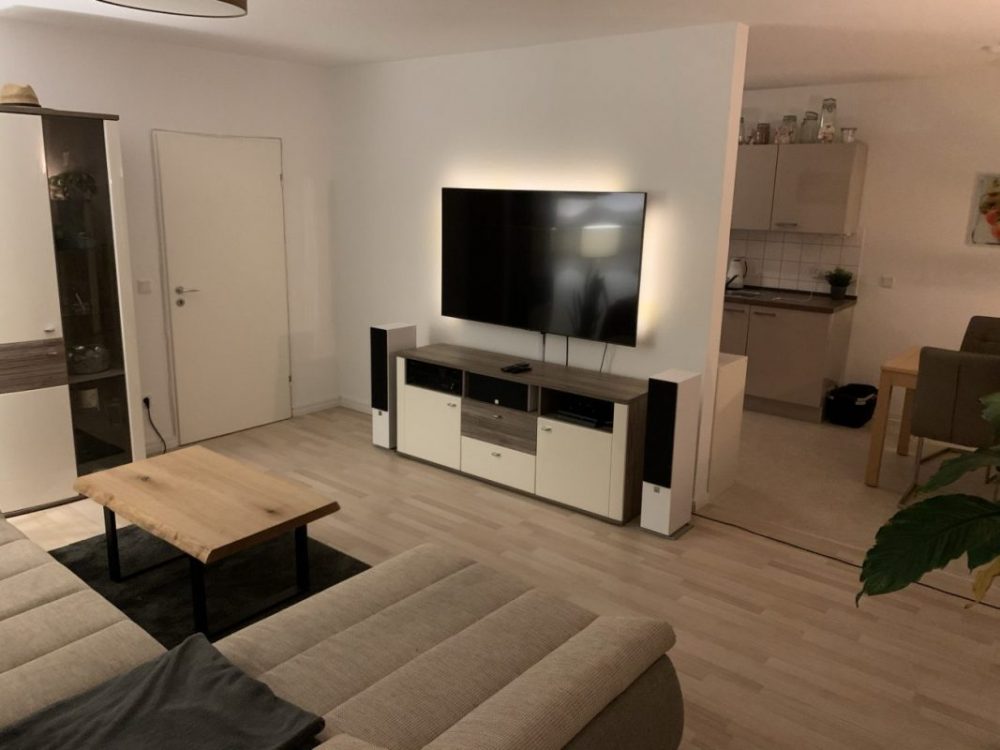

        Nun möchte ich diesen Klang in mein Wohnzimmer transportieren und bräuchte eine Beratung zu einem 5.1 Setup im Wohnzimmer mit zweiter Zone in der Küche. An meinen aktuellen Lautsprechern gefällt mir der Hochton Bereich nicht mehr so gut, sie klingen eher nüchtern und der Bass ist eher matschig.
        Für mich stellt sich die Frage, welcher Lautsprechertyp für meine Wohnsituation am sinnvollsten ist, Standlautsprecher oder Satelliten.
        Meine Fragen oder Wunschliste
        Front:
        Am liebsten hätte ich aus optischen Gründen gerne Standlautsprecher (falls sinnvoll), diese würden aber direkt neben dem TV Board stehen mit sehr wenig Wandabstand.
        SB36 oder SB18
        Center:
        Der Center sollte in mein TV-Board passen oder direkt eingebaut werden, deswegen bin ich von der Größe her limitiert. (Innenmaß ca. b=530mm, h=170mm, t=390mm)
        SB24 Center oder SB30 Center in einem reduzierten Gehäuse
        Rear:

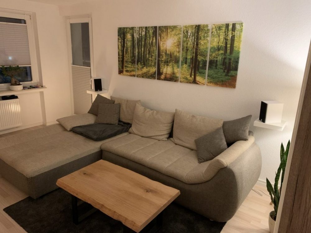

        Meine Couch steht direkt an der Wand
        U_DO 41 Wall oder SB 15 STC auf einem Stativ
        SUB:
        Als erstes sollte ich sagen das ich in einer Mietwohnung wohne, direkt in der Mitte 😊.
        Der Subwoofer sollte auch als letztes gebaut werden.
        ContraSub 12 – Das ist für meine Verhältnisse schon ein mächtiger Sub. Kann man den auch etwas kleiner bauen?
        Zweite Zone:
        Direkte Montage an der Wand. Hintergrundbeschallung beim Kochen und Raumfüllender Klang (7.1) wenn Besuch da ist.
        U_DO 41 Wall
        Fragebogen:
        SB15 Bluesbox und einige andere.
        Ca. 35m², halb offener Wohn/Koch/Essbereich, U Förmig, Laminatboden und Fensterfront.
        Heimkino 5.1 mit zweiter Zone.
        – Welche Aufstellsituationen sind möglich? (Wandnah/Freistehend, Kompakt-LS/Stand-LS,  gerne auch mit Foto oder Skizze)
        Alle Lautsprecher sehr Wandnah.
        Standlautsprecher Höhe ca. 1100mm, Breite ca. 200mm
        Höre gerne Rock aus vergangener Zeit und gemischte Songs nach Lust und Laune. Ich mag den Klang der SB15, aber ein bisschen mehr unten rum darf es sein.
        Im Filmbetrieb darf es gerne tiefer gehen als jetzt, allerdings wohne ich in einer Mietwohnung im Mehrparteienhaus.
        Dali Zensor Reihe (für mich zu matschiger/dröhnender Tieftonbereich, zu hell abgestimmt)
        Mein aktueller AV Receiver ist ein leicht defekter Yamaha RX V373, dieser soll gegen einen Denon AVR X1600, Marantz NR1711 oder gegen einen Yamaha RX V6A getauscht werden. Für weitere Vorschläge bin ich offen.
        Werkstatt, Maschinen und handwerkliches Geschick sind vorhanden.
        Kein festes Budget ich peile ca. 1200€ an
        Bielefeld, NRW
        Center Lautsprecher sollte möglichst in das TV Board passen.

          Hallo Fabian,
          ich habe mit 17-er Chassis so dicht vor der Wand schon richtig schlechte Erfahrungen gemacht. Selbst im relativ großen Raum dröhnte es mit der SB 36 gewaltig.
          Die SB30 ACL an die Wand und unter den TV. Hinten die SB15 STC.
          Aber die Boardies haben bestimmt noch weitere gute Ideen…
