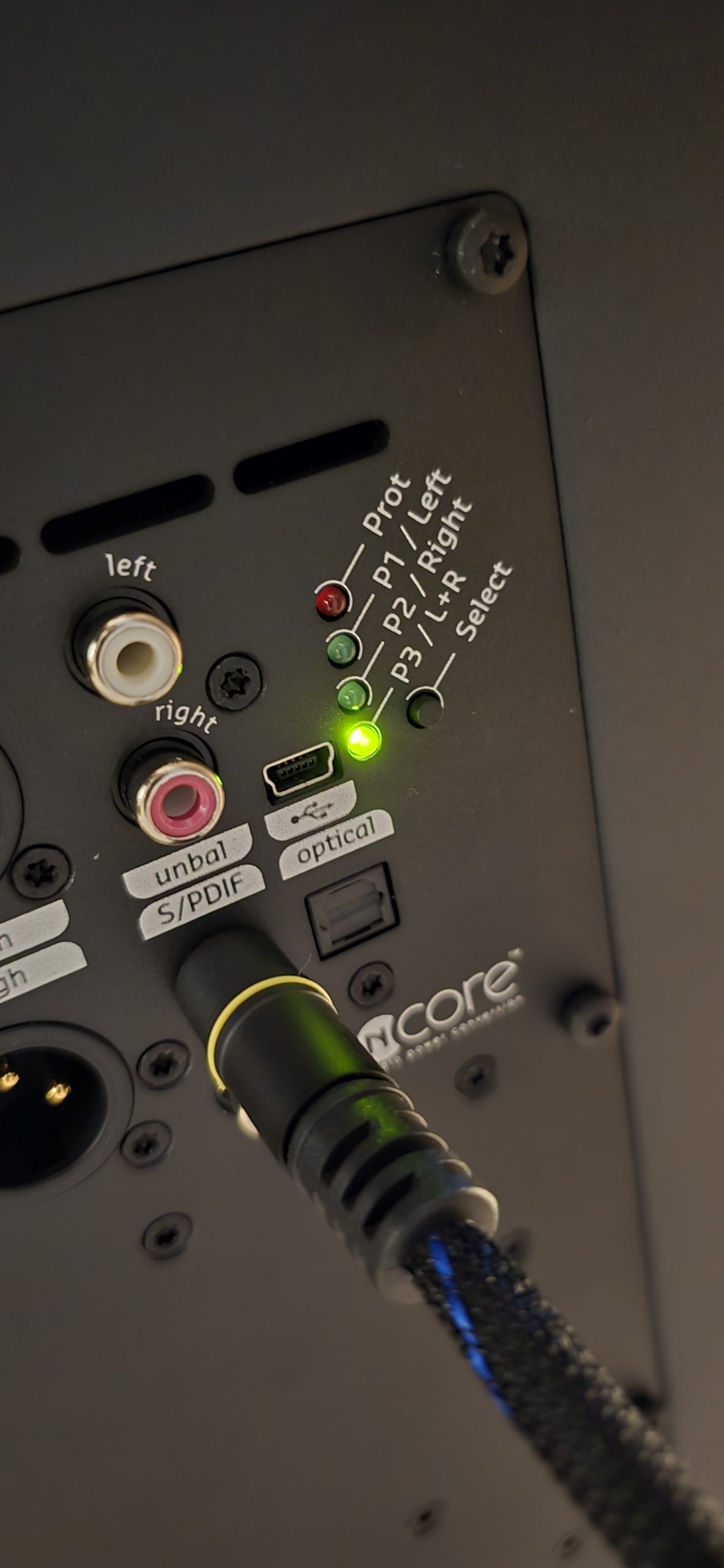

        Ich habe die Hypex FA 123 und die Duetta NG nun fertiggestellt und einen ersten Test durchgeführt, übrigens gar nicht so einfach und durchaus verwirrend!
        Zunächst dachte ich, dass rechte Slave Modul sei defekt, bis ich feststellte, dass beim ersten Einschalten das Slave Modul vor dem Mastermodul eingeschaltet sein muss.
        Das Mastermodul (linke Seite) mit eingebautem Infarot fürs Remote zeigt bei S/PDIF den linken und rechten Kanal an, was wohl auch korrekt zu sein scheint.
        Das rechte Slave-Modul zeigt mit S/PDIF durchgeschliffen jedoch ebenfalls die LED für den rechten und linken Kanal an.
        Sollte hier nicht ausschließlich “rechts” angezeigt werden? Ändern lässt es sich manuell mit dem Taster leider nicht.
        Kann es sein, dass das Slave-Modul nicht korrekt eingestellt ist, wenn ich mit der Anzeige ( rechts/links) richtig liege?
        Gruß und vielen Dank für die Antworten
      • #81278
          Hallo Marcel,
          dass neben den LED’s auch “R”, “L” und “R+L” steht, hat keine mir bekannte Bedeutung. Dort wird angezeigt, welches Preset aktiv ist. Wenn du per FB auf PS2 schaltest, wandert das Licht auf beiden Modulen.
