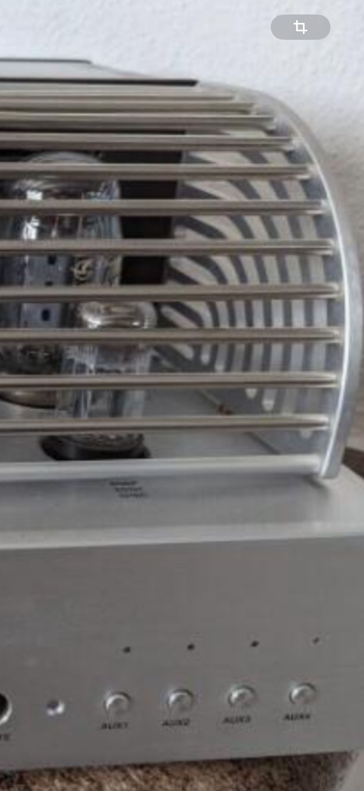

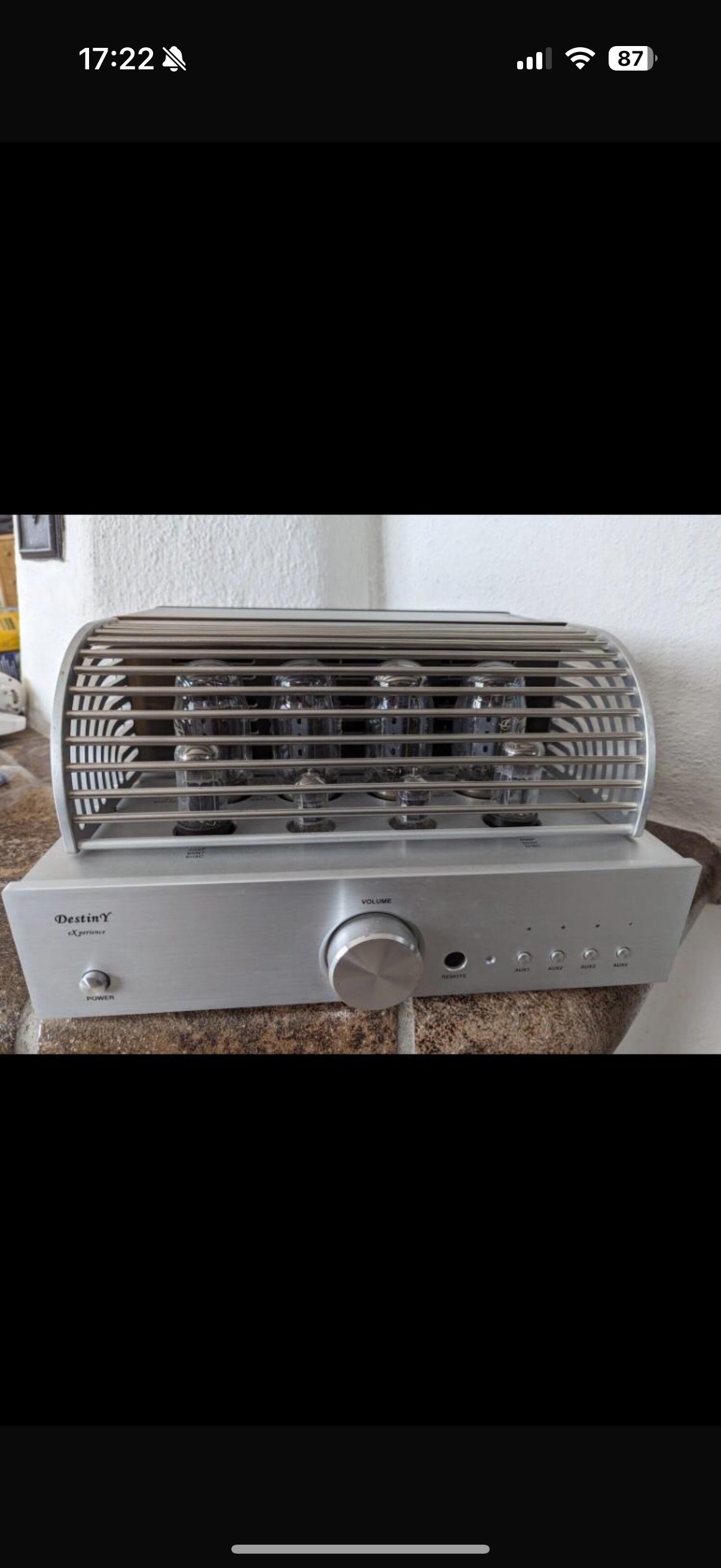

        ich bräuchte einen Käfig für einen Röhrenverstärker. Ich finde die Umsetzung von Destiny Audio zum Beispiel optisch schön.
        Wenn jemand viel Langeweile hat, würde ich mich über Hilfe freuen. Im Grunde würde ich gerne ein Modell ausdrucken, um die Proportionen ausprobieren. Mit der Idee dann zu aus Alu fertigen lassen.
        Die Seitenteile lassen sich bestimmt leicht fertigen und ausdrucken. Runde Alu Stäbe sollten auch kein Problem sein. Drucken wird schwierig. Evtl. Strohhalme nehmen?
        Kann man Alu kleben?Ich glaube nicht, dass die Stäbe seitlich verschraubt sind. Oder so genau fräsen, dass sie sich reinpressen.
        Interessant wäre auch, wie man den Käfig befestigt. Stifte am rahmen, welcher in (ein Loch?) gesteckt wird? Bohren würde ich aber ungern..

          Alu kleben geht, braucht es aber hier nicht, würd ich meinen. Wenn die Löcher auf Maß, oder eher ein Zehntel größer, gebohrt sind, kann man die Stäbe einpressen. 3d gedruckte Teile und Aluteile lassen sich gut verbinden, indem man die Löcher etwas kleiner druckt, die Aluteile erwärmt und dann einpresst.
          Zwecks Befestigung am Gehäuse, könnten vielleicht Magneten funktionieren solange sie den Verstärker nicht beeinflussen?

            Hey Matthias
            probiere ich montag mal aus. eine grobe idee habe ich jetzt. magnete lassen den käfig evtl. doch verrutschen? ich dachte an nieten, wenn man den stift wegflext. Oder etwas vergleichbares, welche man auf das blech kleben könnte. ein passendes loch dann von unten in die seitenwände
