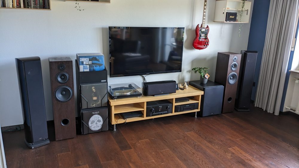

        Hallo in die Runde,
        Vorab: Ich bin wirklich unschlüssig, ob das Thema in dieser Rubrik richtig aufgehoben ist – falls nein: Bitte um Nachsicht und ggf Verschiebung in den richtigen Bereich.
        Vermutlich hat der ein oder andere meine ersten Schritte im Lautsprecherbau hier mitgelesen. Als nächstes steht wohl der Bau einer SB12ACL an, die ich aus Multiplex auf Vollgehrung bauen möchte. Die wird dann wohl mal im elterlichen Wohnzimmer ihren Dienst tun.
        Für mich ist eher die Frage wo die Reise für das eigene Wohnzimmer hingehen soll. Aktuell mit KEF XQ-Serie für 5.1 und den U_Do 53 für Stereo bestückt kann nun nicht sagen, dass ich unzufrieden wäre, aber vermutlich geht da noch mehr.
        Zum Raum: Das Wohnzimmer ist ca. 21 qm groß, daran schließt sich offen der Koch-/Essbereich mit ca. 30 qm an. In Summe mit ca. 50qm einiges an Raum, währen der eigentliche Hörraum nicht mal die Hälfte ausmacht.
        Musikalisch geht’s querbeet, jedoch mit nem deutlichen Fokus auf Rock und Metal.
        Nach vielem Lesen hier könnte ich mir gut vorstellen, dass die SB285 gut passen könnte. Gehört hab ich die noch nicht, aber dazu hab ich ja nach dem Bau noch Zeit genug 😉
        Jetzt zu den Fragen:
        1.) Die SB285 sollen ja mit schwachbrüstigen AVR nicht so gut können. Gehört denn mein Marantz SR6007 in diese Kategorie? Falls ja was wäre die Abhilfe? Reine Stereo-Kette? zusätzliche Endstufen an den AVR? Bi-Amping (gibt der Marantz her, da ich noch 2 nicht genutzte Endstufen zur Verfügung habe oder wird dann das Netzteil das limitierende Element)? Ich habe auch von der Möglichkeit gelesen, einen Stereo-Verstärker an den AVR zu hängen und im 5.1 Betrieb als Endstufen zu betreiben und für Stereo die reine Stereokette zu betreiben – was müsste der Stereo-AMP für diese Funktionalität mitbringen? Oder einfach auf nen größeren AVR wechseln?
        Grundsätzlich hätte ich auch die Möglichkeit 2 Paar Fronts (Stereo und 5.1) zu stellen, aber bevorzugt hätte ich hier beides in einem Paar Fronts abgedeckt.
        2.) Erweiterung 5.1 – hier scheint ja alles aus der SB-Serie mit den 285 zu harmonieren. Welchen Center würdet Ihr dazu empfehlen? Welche Rears (die stehen auf ca. 100° mit ca. 1,8 m Entfernung seitlich hinter dem Hörplatz auf einem kleinen Regalbrettchen in den Ecken neben dem Durchgang zum Essbereich siehe Bilder) Falls die Wahl auf den SB36 Center fällt – wie schmal könnte man den denn ca. bauen? Volumen sollte wohl gleich bleiben – sonstige Limitierungen?
        3.) Massivholz scheidet ja wohl für LS-Bau grundsätzlich aus, aber spricht was dagegen, die komplette Box aus MDF zu bauen und beispielsweise die Schallwand mit Massivholz aufzudoppeln? Worauf müsste man achten oder ist davon grundsätzlich abzuraten?
        4.) Optisch gefällt mir die SB285 in der großen D’Appo am Besten – Was sind die Vor- und/oder Nachteile ggü. der Variante beide Bass-Chassis nach unten zu setzen?
        Das mal die ersten Gedanken zu dem Projekt. Wie oben geschrieben liegt das noch etwas in der Zukunft – bis dahin hoffe ich auf regen Austausch.

                                  • #76099
                                      Nachdem die ganze Geschichte aufgrund anderer Projekte einige Monate auf Eis lag, wollte ich das ganze erneut angehen.
                                      Was seh ich: Es scheint wieder Chorus zu geben (scheint ja eher eine Klasse über den SB angesiedelt zu sein). Jetzt bin ich natürlich am Grübeln und überleg das Wohnzimmer mit Chorus auszustatten. Chorus 285 allerdings gibt’s (noch?) nicht, dafür wurde erst kürzlich die C287 vorgestellt… Hmmm…. Evtl mit dem Center C72 und den Rears C51 Wallrus starten und hoffen, dass bis dahin C285 verfügbar ist (ansonsten mit C287 komplettieren). Unschlüssig ich bin.
                                      Von Massivholz und flambieren bin ich grad wieder etwas weg (evtl wird das mal ein Projekt für nen Kumpel) -> MDF-Kisten bauen und irgendwie furnieren – das hat schonmal gut geklappt und gefällt mir nach wie vor sehr gut.
                                      Aktiv stand noch zur Debatte – eigtl gerne, aber ich hab aktuell noch mit meinem aktiven Sub ein Brumm-Problem, das ich gern vorher in den Griff bekäme. Workaround hab ich zwar mit nem galvanischen Trennfilter im Cinch-kabel am Laufen, aber die Ursache (Potentialunterschied zw. Sat-Kabel-schirm und Schutzleiter der Hauselektrik) ist noch nicht behoben. -> Sat-Anlage vorschriftsmäßig in Potentialausgleich einbinden sollte Abhilfe schaffen, hat es aber nicht -> hier bin ich gerade etwas ratlos. Auch ein Grund erst mit Center und Rears zu starten und bis zu den Mains dann hoffentlich das Brumm-Problem in den Griff kriegen?

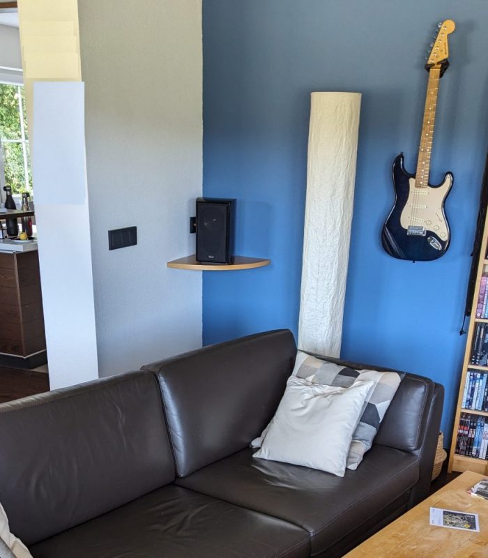

                                                              Für die Rears hab ich mir SB15OnWall an den Seitenwänden vorgestellt – die sind dann ziemlich genau seitlich neben dem Hörplatz, evtl minimal dahinter:
                                                              c) sind hier Probleme zu erwarten durch die nahe Rückwandleibung (siehe Bilder im Einganspost)? Mindestabstand?
                                                              d) spricht etwas dafür (oder dagegen) die Schallwand der OnWalls leicht (vllt 5°) nach vorne zu neigen? Oder ist der nicht unerhebliche Mehraufwand eher nicht zu rechtfertigen?
                                                              Center wird wie schon geschrieben wohl der SB36 – Reflex oder geschlossen ist noch nicht entschieden. Das Volumen der Reflexversion bekomm ich wohl unter – Schallwandbreite mit Reflexöffnungen könnte knapp werden -> müsst ich mal aufskizzieren…
                                                              Vielen Dank schonmal für Euer aller Geduld und Unterstützung!👍

                                                                  • #76173
                                                                    Niklas
                                                                      Hi Alex,
                                                                      zun den Onwall: Meine hängen mit dem Hochtöner 40cm über und ca 1m neben meinem Gehör an der Rückwand, nicht eingewinkelt und mir fehlt nichts bei den Effekten. Die Strat an der Wand hat denke ich größeren Klangeinfluss… 😁 Die Akustikgitarre meines Sohnes habe ich aus dem Wohnzimmer verbannt. Aber ohne Klangkörper scheint sie bei dir ja still zu sein.
                                                                      Niklas
                                                                    • #76174
                                                                        Hi Niklas,
                                                                        bei mir wird der Hochtöner auf Ohrhöhe hängen und jeweils ca. 1,5 m vom Hörplatz weg – evtl leicht hinter mir. Heißt einwinkeln kann ich mir wohl sparen, das machts einfacher…
                                                                        Die Strat dürfte wohl wenig Ärger machen, aber jetzt wo Du’s sagst… Vorne hängt noch die Akustikgitarre neben den künftigen SB285. Vllt doch besser wieder die SG dort platzieren🤔
