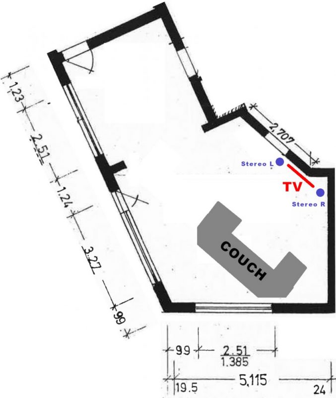

        Liebes Forum,
        bevor ich zu sehr ins Detail gehe, stelle ich am Besten gleich die wichtigste Frage vorweg: Ich würde mein asymmetrisches, akustisch weit vom ideal entferntes Wohnzimmer gerne mit einem Heimkino (idealerweise 5.2.1) ausstatten. Platz für die Rears wäre aber im Grunde nur an der Decke hinter der Couch (siehe Grundriss-Skizze). Die Decke ist niedrig, ca. 2.55m – wäre das denn überhaupt irgendwie denkbar, bevor ich weiter frage, welche konkreten LS da in Frage kämen. Auch habe ich mal von Dipol-LS gelesen, die bei schwierige Rear-Situationen vielleicht helfen können???
        (Ich habe schon mehrere Bausätze von Udo gebaut, wenn auch nur Stereo, kein Heimkino, und eine Umstellung des Wohnzimmers kommt aus diversen Gründen leider nicht in Frage).
        Danke für Eure Hilfe,
        Gregor

          Hallo Gregor,

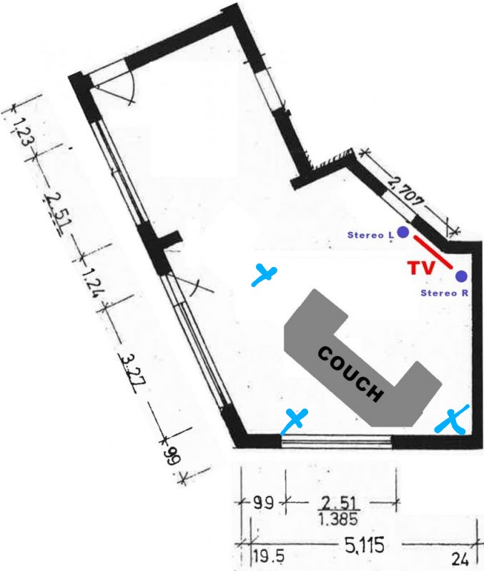

          Dipole brauchte man bei alten analogen Surround, um das Moinosignal hinten diffus abzustrahlen. Das macht heute der Tonmeister, wenn es für Effekte nötig ist. Wo du in dem total verwinkelten Raum deine Lautsprecher platzierst, ist fast egal. Ein perfektes Heimkino wirst du dort nicht aufbauen können. Setz die Rears seitlich an die Wände und lass die Einmessung den Pegel regeln. Die oberen LS kannst du leicht vor das Sofa an die Decke hängen und ebenfalls einmessen lassen. Die Feinabstimmung machst du dann manuel. So hast du eine halbwegs brauchbare 3D-Darstellung.

            Moin Gregor,
            Uff schwierig…
            In deinem Fall würde ich über 6.x nachdenken, also mit Back-Center arbeiten.
            Sprich rears rechts und links vom Sofa plus ein back center mittig hinters Sofa, jeweils möglichst viel Abstand.
            Falls rears wirklich nur oben gehen bin ich nicht sicher wieviel Freude heights machen würden.
            Bei 2 heights montieren viele diese in der Mitte des Raums statt vorne.
            Besten Gruß
            PS: ja ja, du hast umstellen ausgeschlossen aber grumpf, das muss doch irgendwie verhandelbar sein?
            Sofa nur etwas drehen und die rechte Wand bespielen hätte viele viele Vorteile
            Noch besser würde mir gefallen das Sofa 1 Meter vor die rechte Wand zu stellen und von dort aus dann wahlweise aus dem Fenster zu schauen oder eine Leinwand runter zu lassen… Aber ich bin ja schon still 🙈😇

              Mahlzeit,
              auch, wen Hundertwasser sagte, die gerade Linie ist gottlos, so sieht dieser Raum eher wie ein Puzzleteil eines großen Ganzen aus? Die spinnen, die Architekten 😀 Da hat sich sicher einer etwas gedacht, der nicht wie heute weiße Würfel mit Flachdach malt.
              Ich schließe mich Matthias an: Das Stereo-Dreieck spitzt sich vorne sehr zu. Das ist nicht das Optimum für die Bühne, wenn dann noch ein Center hinzu kommt, fällt die Differenzierung schwer. Wenn es eine Möglichkeit gibt, Front L und R weiter auseinanderzuziehen, make.
              Viel Geschehen findet in der vorderen Bühne statt, im Film, in der Musik sowieso. Hier sollte das Augenmerk drauf liegen. 5.1 und aufwärts durfte ich oft erleben, wobei sich da nativ oft nur Effekte abspielen, um das Filmerlebnis “immersiver” zu gestalten, also tonal mittendrin statt nur dabei.
              Ich persönlich würde eine klare Front einem guten Surround vorziehen, subjektiv. Weil sich vorne oft die Sprache etc. abspielt. Natürlich haben bombastische Surround Effekte auch ihre Vorzüge, gerade, wenn da noch ordentliche Subs mitspielen. Alles eine Frage des Geschmacks und dessen, was man will.
