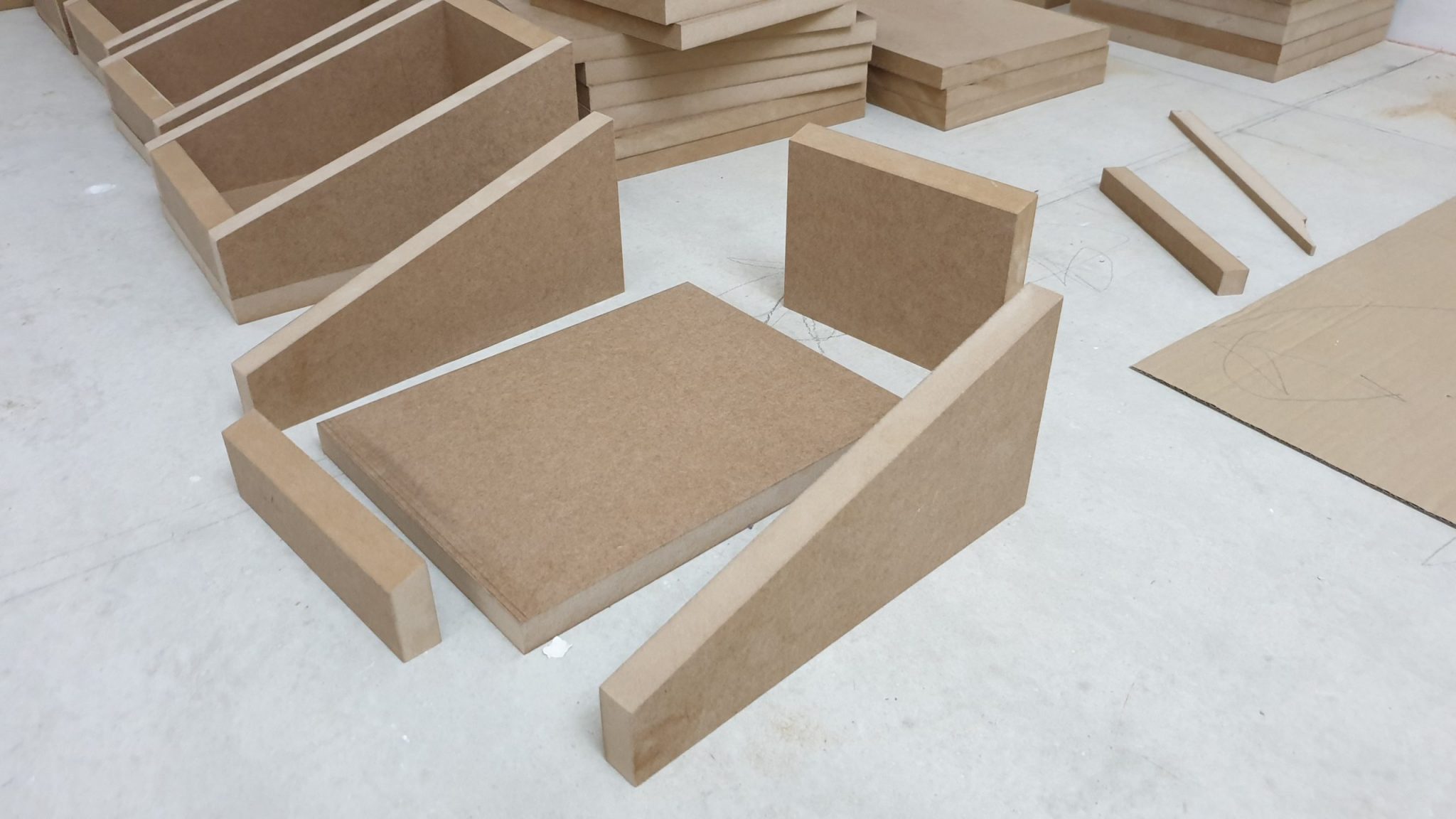

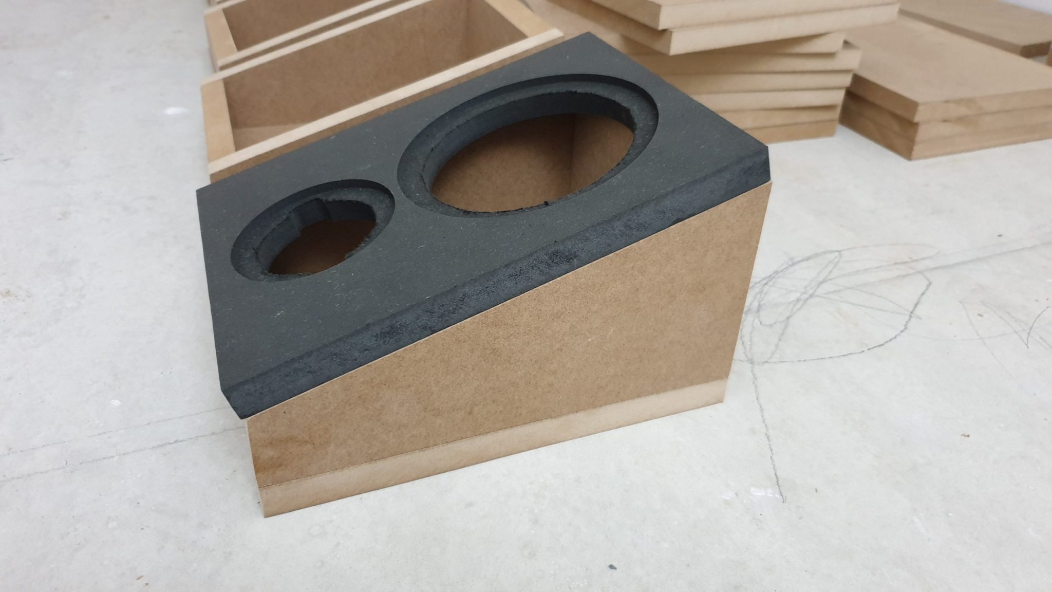

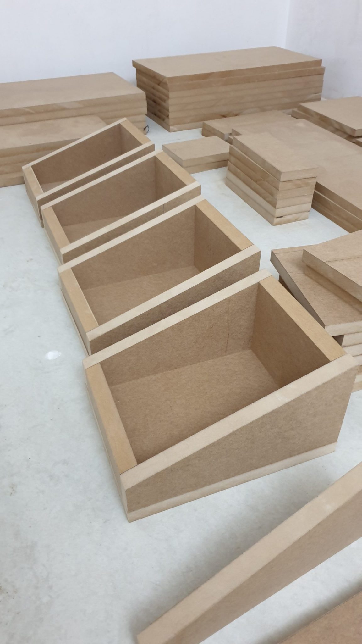

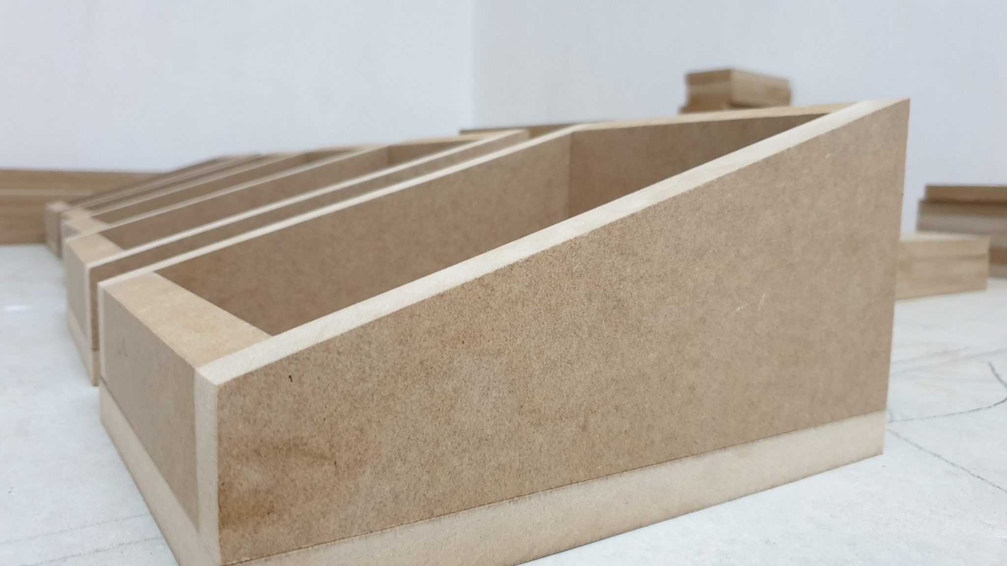

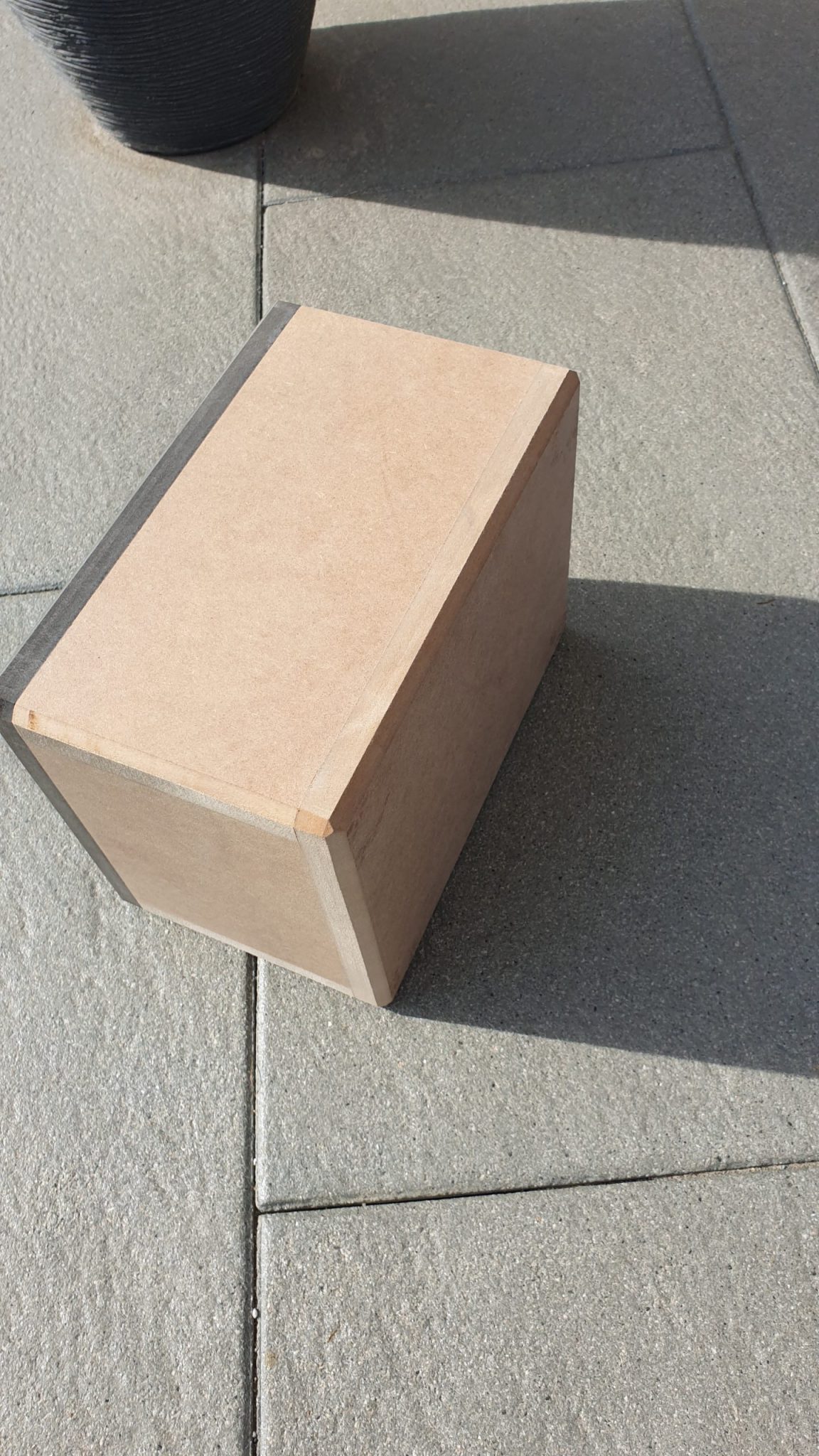

                                                                                                Hallo Felix, sehr schönes Projekt hast du dir da vorgenommen. Bin ghhrad an wasecht ähnlichem dran. Ich stell mir im Keller auch ein HK zusammen mit Lautsprechern von Udo. Es soll ein 7.1.2 mit SBA werden auf ca 4x6m.
                                                                                                Ich hab mich für die Front für 3 Linie 52 geschlossen sowie 6 Wlaross für Sourrounds und Atmos entschieden. Für das SBA kommen 4 15″ von Dayton (UM 15-22) rein. Die Linie 52 stehen jetzt schon ein paar Wochen im Wohnzimmer unterstützt von 2 der Subs. Heute sind 4 der Wallross fertig geworden. Anbei ein paar Bilder wie ich die Formen der Wallross umgesetzt hab, vielleicht kann das ja was sein.
                                                                                                Jetzt läuft grad ein Film mit 52 Center und 2 Wallross als LR… Klingt echt toll (auch wenn natürlich 3 52er nochmal mehr hergeben) aber ich finde die LS passen echt ganz gut zusammen. Soweit der erste Eindruck nach ner ganzen Stunde ;-).
                                                                                                Also Er4 in der Front und SB25 beim Rest passt für mich auf alle Fälle soweit. Wollte auch erst alles gleich haben, aber alles mit Er4 war mir dann doch zu viel und in der Front will ich ihn nicht mehr missen.
                                                                                                Vg, Norbert
                                                                                                • #53507
                                                                                                  rohnfe
                                                                                                    Hi Norbert,
                                                                                                    Danke gleichfalls aber du bist ja schon en ganzes Stück weiter 🙂
                                                                                                    Hast du noch ein paar mehr Bilder der Wallross? Das Design sieht interessant aus, du hast demnach einmal ein abgewandeltes Gehäuse und einmal das normale gebaut richtig ? Welche davon hast du für Atmos eingeplant ?
                                                                                                    4 x 15″ …. das dürfte aber gewaltig krachen. Darf ich fragen warum du ein SBA machst? Wie bist du auf die Bausätze für die Subs gekommen (sofern das hier erlaubt ist)…Dayton Ultimate ist auch bei mir die Alternative allerdings würde ich bei 4 x 12″ bleiben.
                                                                                                    Felix
                                                                                                • #53509
                                                                                                  Norbert
                                                                                                    Hallo Felix,
                                                                                                    Bei den Wallross hab ich 3 untersxhiedliche Gehäuse gebaut. Anbei die Bilder davon.
                                                                                                    Das orginaldesign hab ich für den Atmos gebaut, dabei die Backplate vergrößert. Somit kann ich ihn direkt an die Decke Schrauben. Für die Sourrounds wollte ich so Flach wie möglich sein, daher das langezogene Trapez mit nur 10 cm Tiefe. Die kommen auf Höhe des Hörplatzes an die Seitenwand. Und für die Sourround Backs schließlich ein Eckgehäuse mit 30°, das kommt hinten direkt in die Raumecken. Bei allen drei hab ich die Dimension der Front sowie das innenvolumen gleich belassen.
                                                                                                    Sub folgt gleich…

                                                                                                                                                                                                                                                                      ich hab ein kleines Verständnisproblem was die Schnitliste der Wallross51 angeht vielleicht kannst du mir da helfen. Vielleicht steh ich aber auch einfach nur grad auf dem Schlauch und zwar:
                                                                                                                                                                                                                                                                      2 * Rückwand           25,2 * 19,7
                                                                                                                                                                                                                                                                      2 * Deckel                  16,5 * 4,7
                                                                                                                                                                                                                                                                      2 * Boden                   16,5 * 12,4
                                                                                                                                                                                                                                                                      2 * Schallwand        19,9 * 27,1
                                                                                                                                                                                                                                                                      4 * Seitenwand       25,0 * 4,1 / 12, 3 (rechtwinkliges Trapez)
                                                                                                                                                                                                                                                                      Müsste der Deckel auch 4,1 cm hoch sein wenn die Seitenwand 4,1 cm hoch ist? (so wie auf der 3D Abbildung) Oder kommt das daher, dass man Deckel und Boden schräg absägen muss ?
                                                                                                                                                                                                                                                                      Gruss
                                                                                                                                                                                                                                                                      Felix

                                                                                                                                                                                                                                                                      Hallo Felix,
                                                                                                                                                                                                                                                                      da die Deckelplatte angeschrägt wird, ist sie auf der Innenseite 4,7 cm, auf der Außenseite aber nur 4,1 cm hoch. Du kannst sie auch auf das Außenmaß zuschneiden und die fehlenden 6 mm innen mit Leim auffüllen, wenn du keinen Schrägschnitt machen kannst oder willst. Beim Boden ergibt sich das gleiche Problem, doch der ist außen höher als innen.

                                                                                                                                                                                                                                                                          • #57707
                                                                                                                                                                                                                                                                              Zustimmung. Die Maße sind immer das Maximum, abschneiden geht ja leichter als verlängern. Mal wird es innen, Mal außen abgesägt.
                                                                                                                                                                                                                                                                              Statt schräg sägen kann man auch das bissl mdf weg schleifen.
                                                                                                                                                                                                                                                                              Beim auffüllen mit Leim lohnt es, den ein wenig mit Sägemehl zu mischen.
                                                                                                                                                                                                                                                                              Schön aussehen sollte es natürlich von außen. Daher lieber nach innen etwas zu viel wegnehmen und füllen als außen ein Spalt.
                                                                                                                                                                                                                                                                              Frohen Bau!
                                                                                                                                                                                                                                                                              Ist was fummelig. Insbesondere bei der Weiche auch genau gucken wo du die (zweigeteilt) unterbekommst, sodass die Chassis auch noch Platz finden.
                                                                                                                                                                                                                                                                              Liebe Grüße Matthias

                                                                                                                                                                                                                                                                                                                              • #57896
                                                                                                                                                                                                                                                                                                                                  Hallo Felix,
                                                                                                                                                                                                                                                                                                                                  wenn du deine Katze mitten in den Haufen stellst, kann man die Dimensionen besser beurteilen 😉

                                                                                                                                                                                                                                                                                                                                        rohnfe
                                                                                                                                                                                                                                                                                                                                          VoG (aka Wallross51 gerade) is roh fertig 🙂
                                                                                                                                                                                                                                                                                                                                          • #57967

                                                                                                                                                                                                                                                                                                                                            • #57960
                                                                                                                                                                                                                                                                                                                                                Hallo rohnfe,
                                                                                                                                                                                                                                                                                                                                                saubere Arbeit.
                                                                                                                                                                                                                                                                                                                                                Bei den VoG’s die Frontplatten, das ist doch schwarzes MDF?
                                                                                                                                                                                                                                                                                                                                                Soll es schwarz bleiben?
                                                                                                                                                                                                                                                                                                                                                Gruß Rundmacher
                                                                                                                                                                                                                                                                                                                                                • #57964
                                                                                                                                                                                                                                                                                                                                                  rohnfe
                                                                                                                                                                                                                                                                                                                                                    Hallo Rundmacher,
                                                                                                                                                                                                                                                                                                                                                    im Grunde genommen wäre es egal ob schwarz oder normal aber die LS werden am Ende alle schwarz.
                                                                                                                                                                                                                                                                                                                                                    Die Fronten hab ich mir ja von Udo machen lassen. (schwarzes MDF)
                                                                                                                                                                                                                                                                                                                                                    Ich werde mal ExoHyde ProGrade als Anstrich ausprobieren, das ergibt wohl so ne Art PA Look. Ich weiß nicht genau wie ich das ausdrücken soll 🙂
                                                                                                                                                                                                                                                                                                                                                    Man sieht ja am Ende eh nur die LS an der Decke und das auch nur, wenns Licht an is 🙂

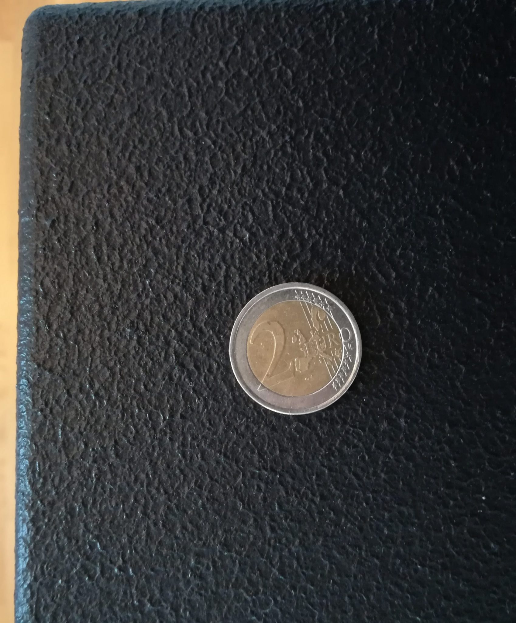

                                                                                                                                                                                                                                                                                                                                                            Hallo rohnfe,
                                                                                                                                                                                                                                                                                                                                                            ich habe vor kurzem meine beiden Mystery PA mit ExoHyde gestrichen, nach 8 Jahren ohne Finish wurde es auch einmal Zeit…
                                                                                                                                                                                                                                                                                                                                                            Es ist eine ziemlich dickflüssige Farbe und gemeinsam mit der Strukturwalze (bekommt man im Baumarkt oder beim Farbenhändler) gibt es eine ganz nette Oberfläche (bessere Beschreibung fällt mir dazu nicht ein, aber dafür sind ja die Bilder im Anhang). Nach einer Schicht von dem Zeug war ich mit der Oberfläche noch nicht zufrieden, teilweise sah man noch die Mdf Struktur durch, daher zwei Schichten. Je nachdem wie viel man aufträgt, variiert die Rauheit der Struktur, aber das merkt man gleich.
                                                                                                                                                                                                                                                                                                                                                            Aufgefallen ist mir, dass die Oberfläche viele kleine Risse (siehe Foto) hat. Vermutlich saugt das nicht grundierte Mdf zu stark, beim nächsten Mal probiere ich Acryl Allgrund als Grundierung. Der Anstrich hält aber trotz den Rissen auf dem Holz, somit ist es mir egal.
                                                                                                                                                                                                                                                                                                                                                            Fallst du eine Oberfräse hast, kannst du alle Kanten der LS abrunden. Ich habe einen 6,3mm Radius gefräst. Sieht, finde ich recht gut aus und funktioniert mit der billigsten Oberfräse!

                                                                                                                                                                                                                                                                                                                                                                      Ich werde mal versuchen etwas feinere Rollen zu nehmen und mal sehen, ob ich die Struktur dadurch etwas feiner hinbekomme. Vielleicht kommt der Eindruck aber auch von den reingezoomten Bildern.
                                                                                                                                                                                                                                                                                                                                                                      Felix

                                                                                                                                                                                                                                                                                                                                                                        Ich werde es mal mit dieser Rolle probieren.
                                                                                                                                                                                                                                                                                                                                                                      • #58154

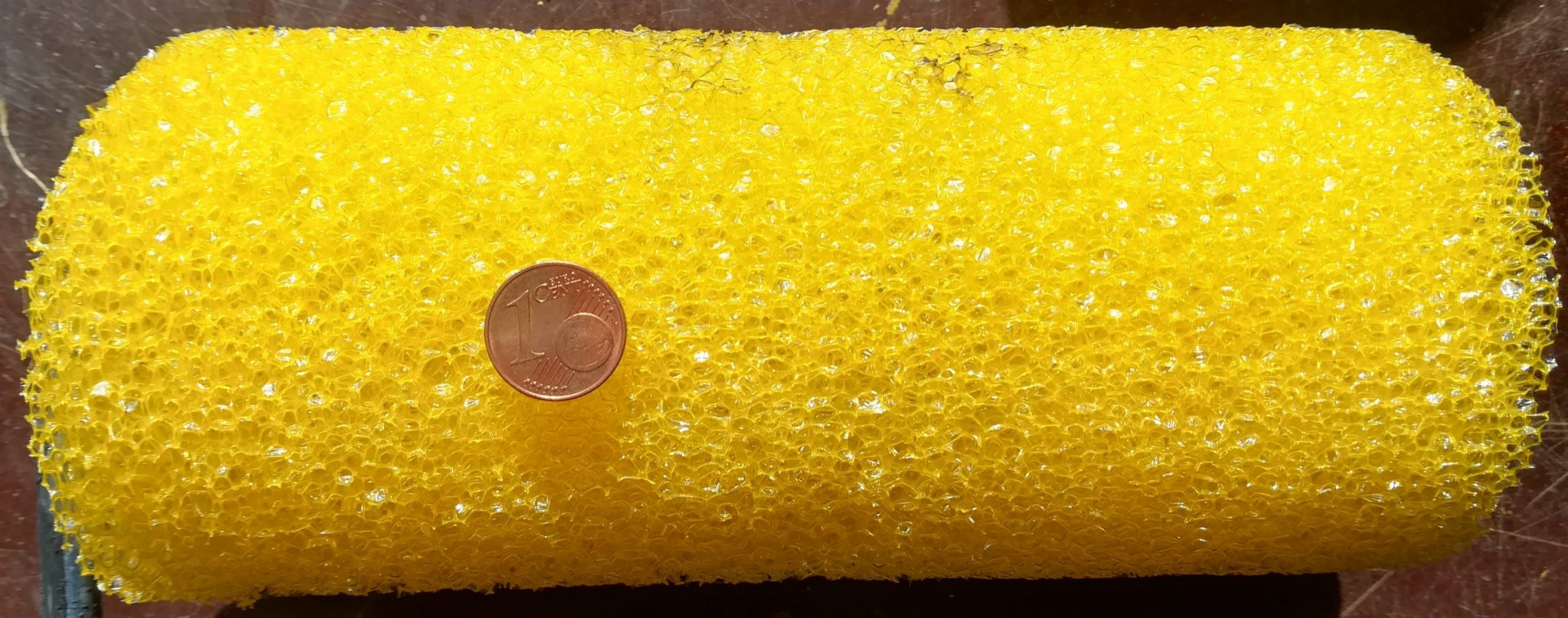

                                                                                                                                                                                                                                                                                                                                                                        Ferdl
                                                                                                                                                                                                                                                                                                                                                                          hab dir noch zwei Fotos mit Größenvergleich gemacht. Ich finde die Struktur nicht zu rauh und kann mir sie gut auf deinen LS vorstellen!
                                                                                                                                                                                                                                                                                                                                                                          Beim Auftragen des Lacks mit der groben Walze entstehen mit Luft gefüllte Bläschen auf der Oberfläche die dann platzen und so die Struktur erzeugen.
                                                                                                                                                                                                                                                                                                                                                                          In der Anleitung auf der Dose von dem Zeug steht auch, dass man eine feinere Struktur erreicht, wenn man den Lack kurz ablüften lässt und danach noch ein zweites Mal leicht walzt.
                                                                                                                                                                                                                                                                                                                                                                          MFG Felix
                                                                                                                                                                                                                                                                                                                                                                        • #58161
                                                                                                                                                                                                                                                                                                                                                                          rohnfe
                                                                                                                                                                                                                                                                                                                                                                            Stimmt hast Recht, so siehts nochmal en weng anders aus 🙂
                                                                                                                                                                                                                                                                                                                                                                            Naja jetzt hab ich die schon und werds mal so probieren.

                                                                                                                                                                                                                                                                                                                                                                                                                                      Die Wallross mussten ja auch angepasst werden siehe Bilder.
                                                                                                                                                                                                                                                                                                                                                                                                                                      Daher nochmal der Dank an Udo!! Ich hätte nie gedacht, dass zumindest meine Bestellung so einen Wirbel auslöst aber ich nehme mal es war nicht die Einzige…. 🙁
