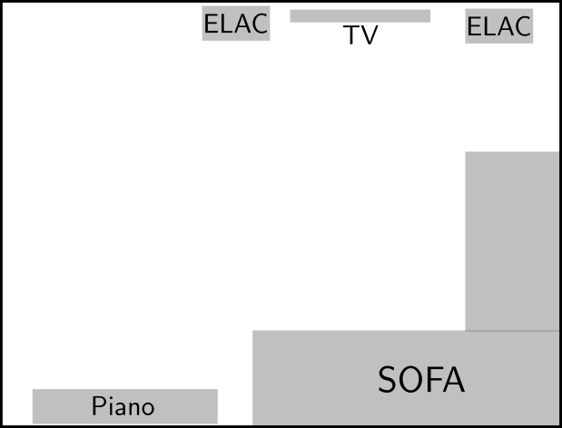

                                                      Gregor
                                                        Lieber Matthias,
                                                        Danke, das klingt nach einer wirklich guten Idee. Nur würde ich dann eher versuchen, meine BOSE Acoustimass 3 Series III Speaker System an das Piano zu hängen, die ELACs sind mir für dort doch zu groß. Dann gleich zwei Fragen zu den BOSEs: Kann ich die mit dem nobsound MiniAMP 2.0 betreiben (ist ja ein passiver Subwoofer, von dem dann die Kabel zu seinen kleinen Satelliten gehen) oder wäre dafür eher ein 2.1 MiniAMP nötig oder zumindest sinnvoll, der Sub und Satelliten getrennt ansteuert? Und weiß vielleicht jemand, in welcher akustischen Preisklasse die BOSEs spielen? Sprich: In welcher Größenordnung muss ich da bei Udos Sets beginnen, wenn ich eine Verbesserung möchte?
                                                        Fragen über Fragen, entschuldigt das ist alles noch ganz neu für mich…
                                                        Tausend Dank! Gregor

                                                            Moin Gregor,
                                                            Da es ja nur ein Test sein soll, dürfte die Größe doch erst mal keine Rolle spielen.
                                                            Prophezeiung: Sobald Du mal was von Udo gebaut hast, werden mittelfristig eh sowohl Böse als auch Elac rausfliegen
                                                            Insofern besorg Dir den Miniamp, der für Stereo am Epiano gut wäre, teste die Elacs und dann berichte was Du Dir besser wünschst, dann können wir gezielter beraten 🙂
                                                            Oder Du beschränkst die Maße, dann finden wir heraus, was in dem Fall am Besten passen würde unter dem gegebenen Kompromiss Größe
                                                            Zumindest würde das die bisher doch noch extrem breite Palette von Kandidaten eingrenzen
                                                            Fast geschafft, nicht aufgeben 😉
                                                            PS: definiere Verbesserung, Lautstärke? Klarheit?
                                                            Vermutlich reicht schon die unterste Preisklasse von Udo, Membranfläche vorausgesetzt. Aber nimm doch gleich die, die langfristig top sind
