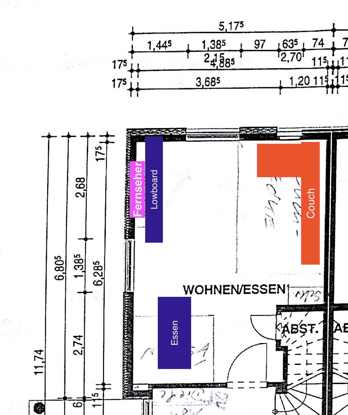

        Nun zu meinem „Problem“. Ich plane ein 5.1 wobei ich erstmal mit einem Center und zwei Stereos in dem Lowboard integriert anfangen möchte. Das Lowboard ist 200cm lang, 24cm hoch und 36cm tief, gefertigt aus 18mm Multiplex auf Gehrung mit drei Zwischenplatten zur Stabilisierung. Ebenfalls integriert soll der Receiver sein.
        1. Hast du bereits Erfahrungen bzgl (DIY-)HiFi und wenn ja welche?
        • Nein, nur etwas handwerkliches Geschick.
         2. Nenne Details über den zu beschallenden Raum (Art und Größe, ggf akustische Situation)
        • Siehe Zeichnung. 28m2 mit integrierten Essbereich.

        4. Welche Aufstellsituationen sind möglich? (Wandnah/Freistehend, Kompakt-LS/Stand-LS, gerne auch mit Foto oder Skizze)
        •  Ich plane zwei Kompakte + Center im Lowboard integriert. Couch steht direkt an der Wand, was kann ich da mit den Rears machen? Subwoofer besser aufgestellt vorne oder vllt unter der Couch?

                    Danke cap2511 für das Angebot. Ich habe mit Udo ausführlich telefoniert und orientiere mich an seinem Rat und ähnlich zu dem was Markus vorgeschlagen hat, 2 Stereos einzubauen. Ich habe ja “nur” 2m Breite im Board.
                    Ich nehme daher zwei mal die SB36 als 2,5 Wege System mit zusätzlichen Bass Mitteltöner. Zwei davon passen gerade so rein (90x18x31)und dafür opfere ich den Verstärker und stell ihn auf das Board. Ich werde die Lautsprecher dann noch etwas anwinkeln können, damit die Positionierung der HT etwas besser wird.
