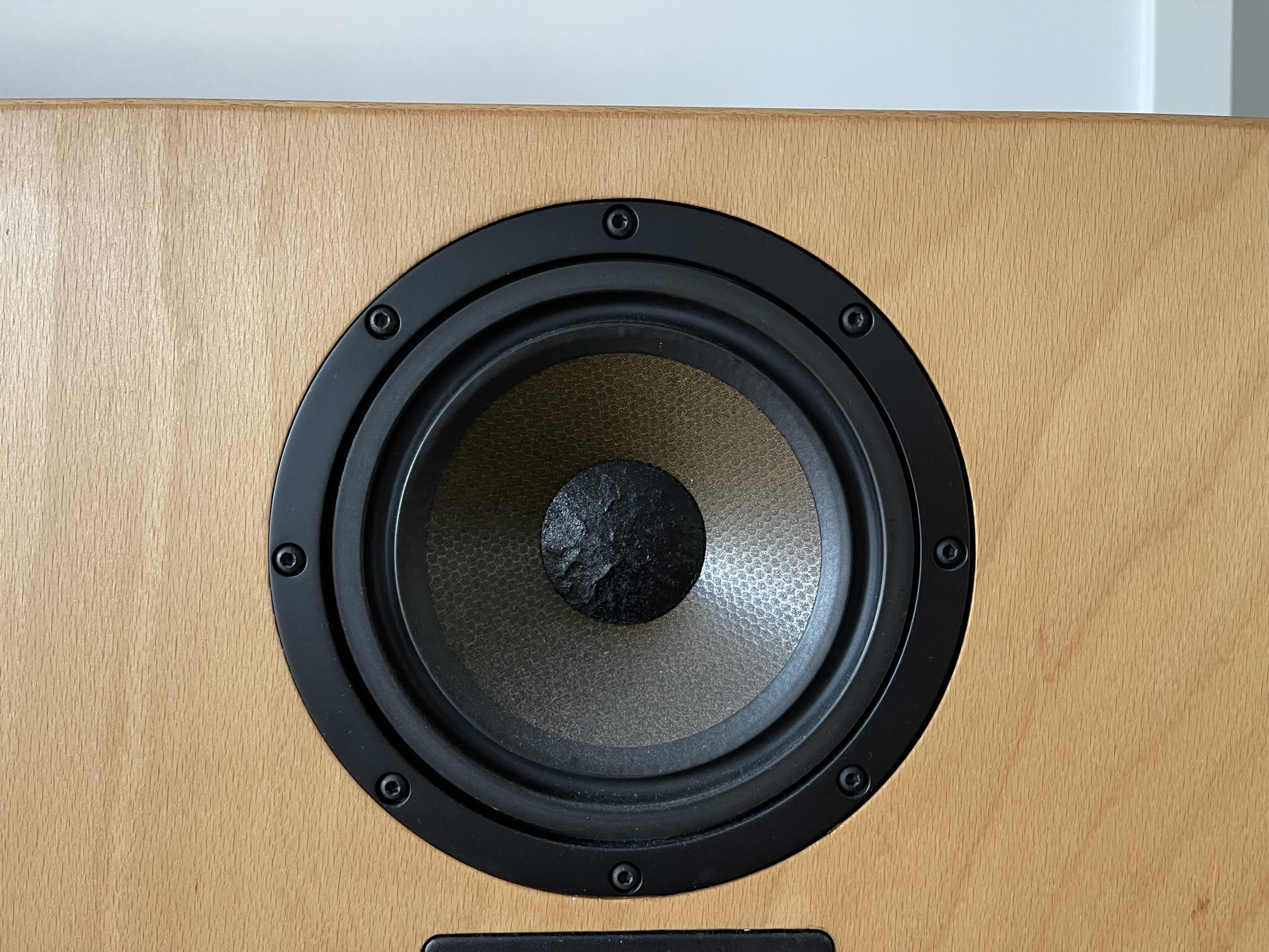

        Ich baue gerade die BelAir 73 und bin bei den Ausschnitten der Chassis. Beim vorletzten Ausschnitt ist jetzt der Super – Gau passiert und ein Ausschnitt für den Mitteltöner ist 1,5 – 2 mm zu groß geworden. Wegen Furnier ist die Schallwand schon komplett verbaut und ich müsste den ganzen Lautsprecher neu bauen, um es perfekt zu haben. Wer von euch war schon in einer ähnlichen Situation? Wie habt ihr es gelöst? Spiele mit dem Gedanken, den Spalt mit irgendetwas aufzufüllen.

          wie dick ist denn dein Furnier und hast du noch Reste davon?
          Wenn es passt, einfach einen Streifen in dem Ausschnitt leimen.

            Alternativ kannst du auch den sichtbaren Rand schwärzen und einfach beim Musikgenießen die Augen schließen. Bei der DuettaTop2 sind die Außenfräsungen auch um 1,5 mm zu groß. Aus 1 m Entfernung ist das quasi nicht sichtbar.

                Die Idee von Udo: mit Schwarz auffüllen, kann man vielleicht mit Moosgummi/Kautschukband umsetzen:

                  Die Idee ist gut. Etwas Ähnliches hatte ich auch schon gedacht.
                  Evtl. suche ich mir auch eine Tischlerei und lasse mir die Front, die aufgesetzt ist, absägen. Da die Seiten nicht furniert sind, müsste ich nur das Furnier vom Deckel abschleifen und dann an Front und Deckel neu machen.
                  Die Kaschierung mit dem Moosgummi gefällt mir auch ganz gut, aber vllt. ärgere ich mich dann später jedes Mal, wenn ich den Ausschnitt sehe. Ich müsste den zweiten ja auch gezielt vermurksen, damit es symmetrisch ist.

                    der mm ist mir bei der Granduetta auch passiert. Wie Udo schon sagte, hab ich die Ausschnitte schwarz gemacht und die Chassis eingeschraubt. Fällt nicht auf und wer über sowas meckert, hat bei mir nichts verloren 😉

                      bei 1,5-2 mm macht das knapp 1mm im Durchmesser. Viel enger kannst den Spalt gar nicht machen.

                        <p style=”text-align: left;”>Wenn das Chassis drin ist, hab ich an jeder Stelle 1,5 – 2 mm zu viel, also im Durchmesser 3-4 mm. Hatte ich wohl schlecht ausgedrückt. Ich habe die LS jetzt beim Tischler abgegeben. Die sägen mir die Front sauber runter, so dass ich mich dann erneut versuchen kann. Werde jede Einstellung des Fräszirkels 3x kontrollieren und per Probefräsung validieren.</p>
