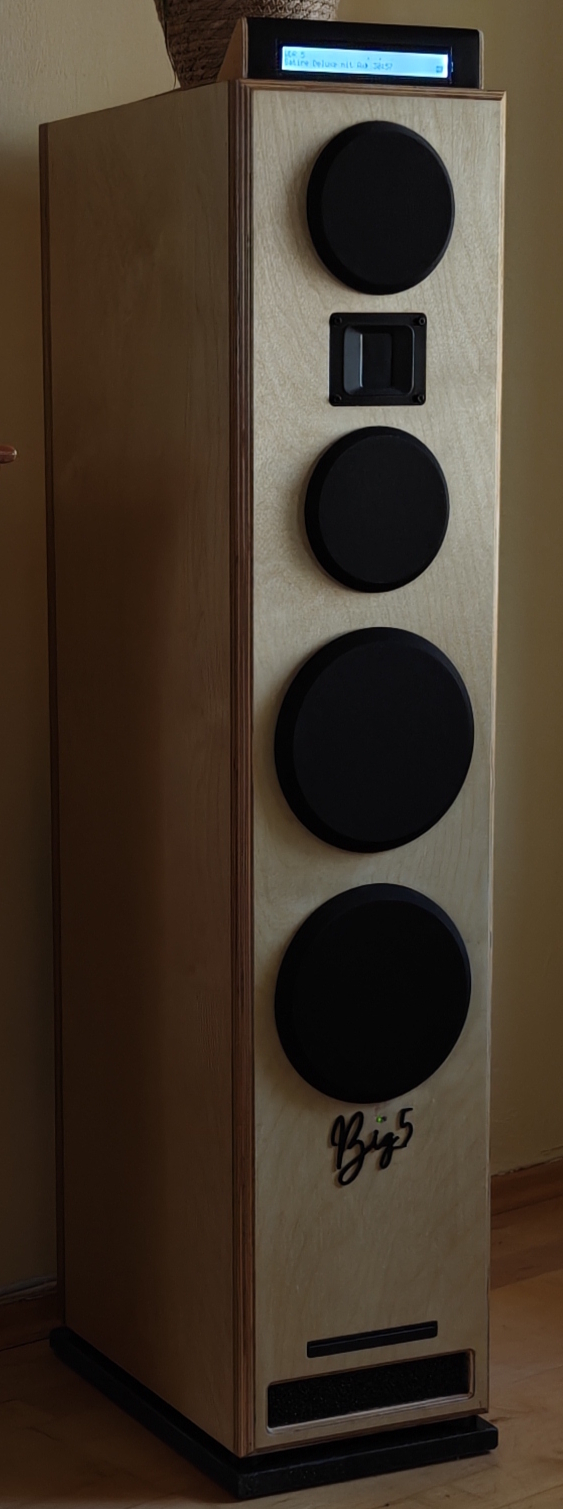

        Da mein Wohnzimmer für meine Granduettas doch ein wenig zu klein ist .

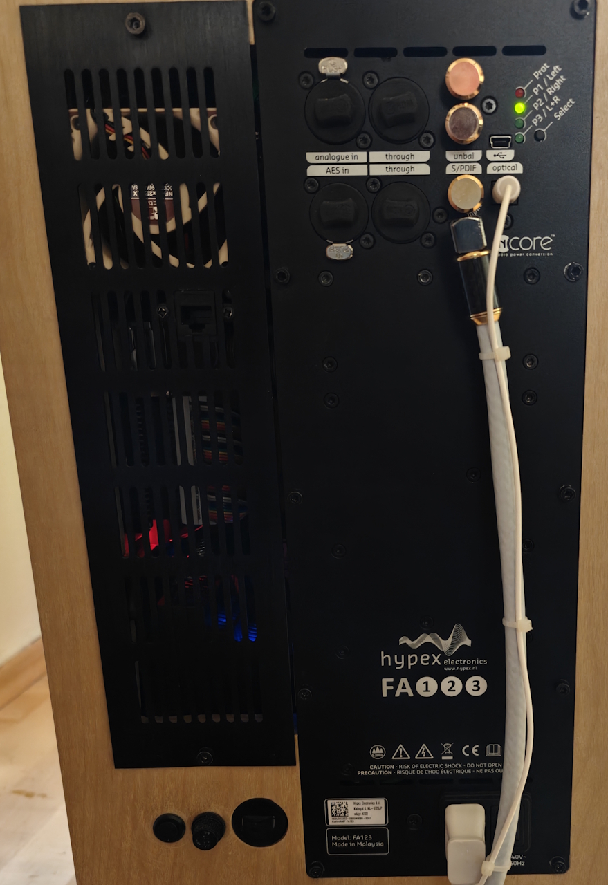

          Sind nun endgültig fertig und eingespielt .
        • #80001
          hjf
            Geht auch mit Display

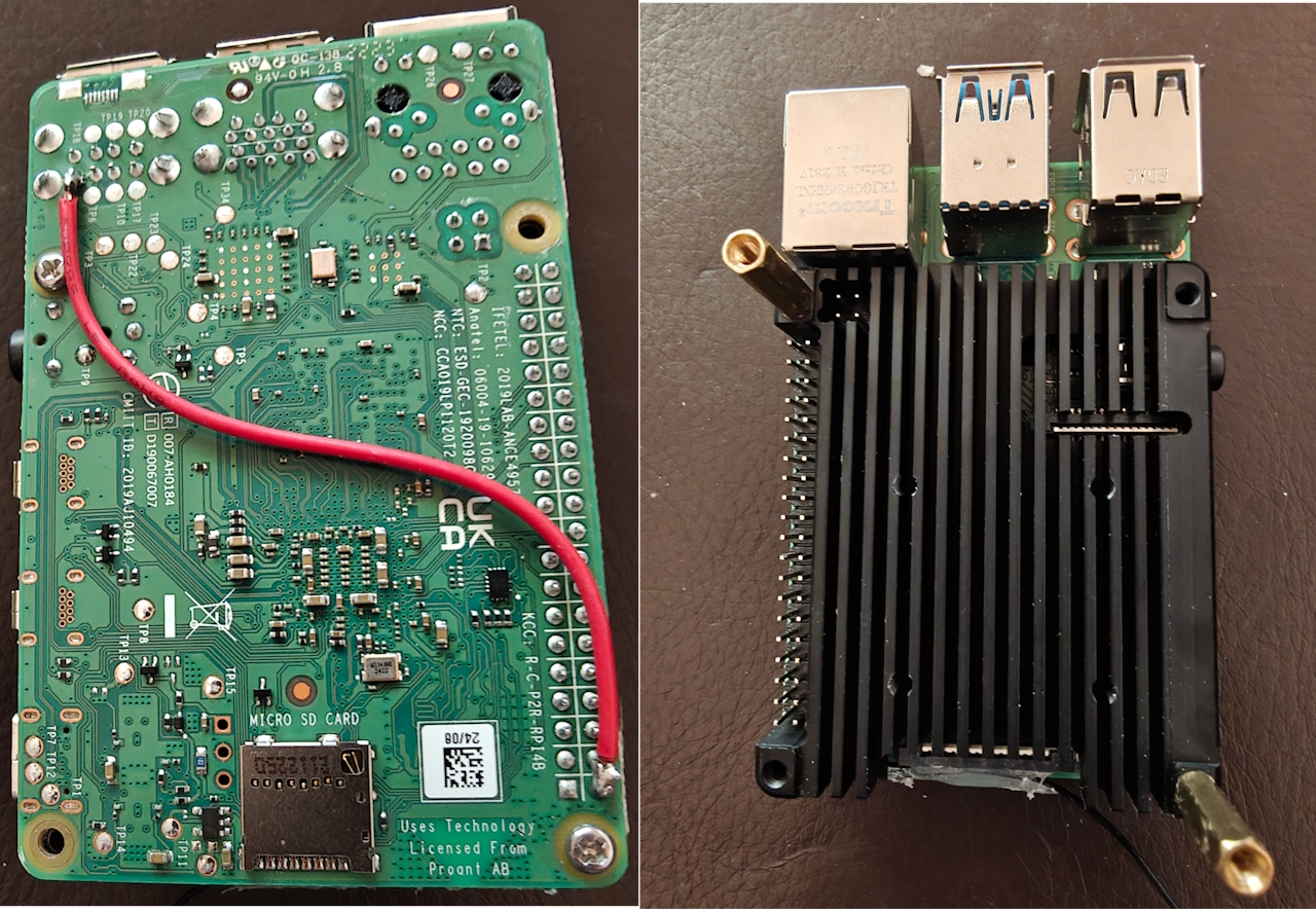

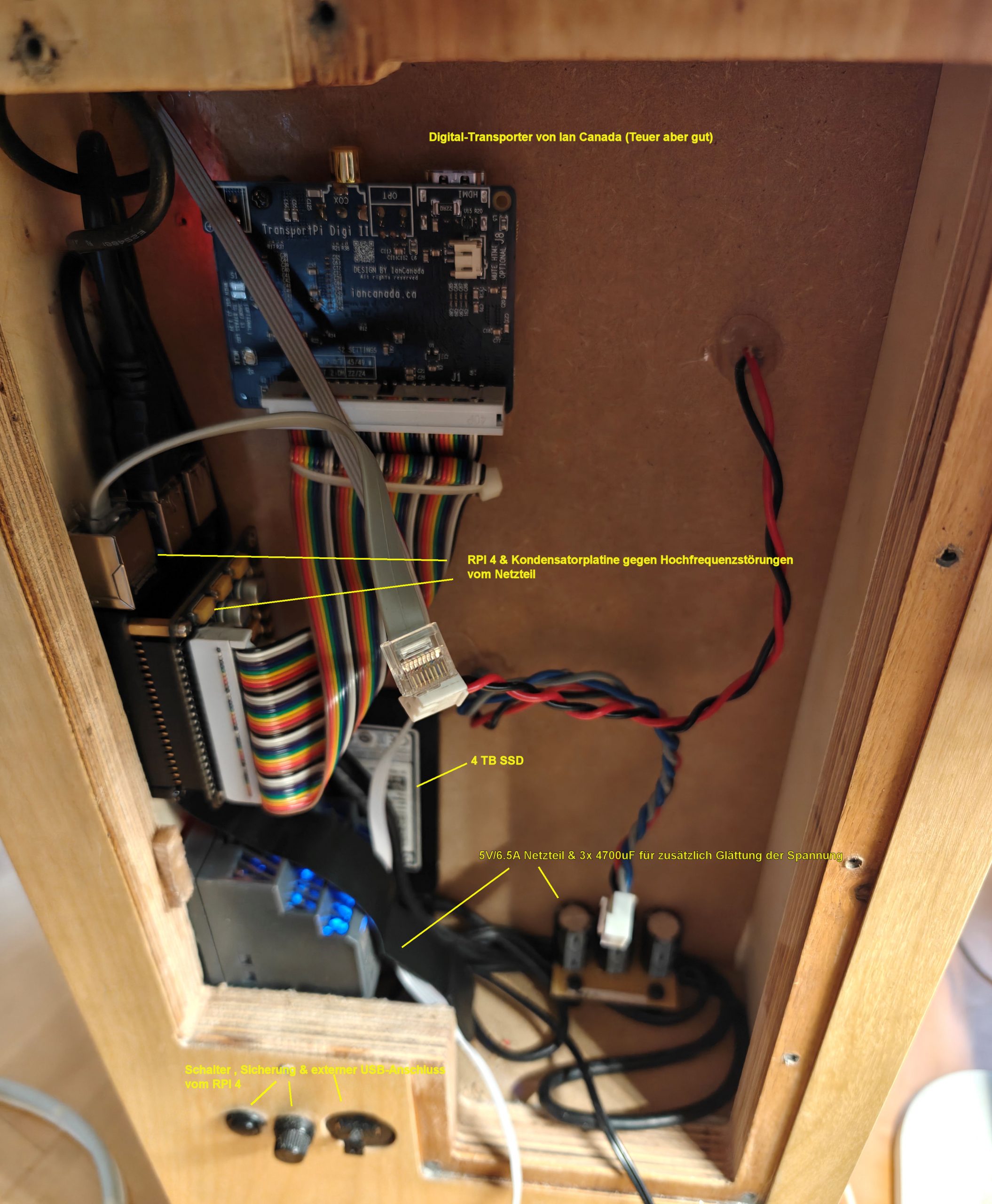

            • #80020
              hjf
                Hallo Udo .
                Da ich den Audioplayer auf Raspberry Pi Basis mit in die Lautsprecher integriert habe und außerdem noch ein 40×2 I2C Character-Display in der Bastelkiste lag , war es nicht besonders schwierig , dieses an den RPI zu klemmen . Es zeigt Künstler , Titel , Album , und Laufzeit des Titels an der grade läuft . Bei Internet-Radio zeigt es Künstler und Titel , bzw. den Sender an . Display und 5mm Birke für das Gehäuse kosten ca. 25 Euronen zusammen und sind fest mit der Box verschraubt . Ausser einer 4TB großen SSD ist für den Notfall auch ein CD-Laufwerk verbaut . Die Lautsprecher kommen somit ohne externe Geräte wie Vorverstärker und Mediaplayer aus . Spart Geld , Kabelchaos und Platz , wobei allerdings die zusätzlich verbaute Elektronik auch mit ca. 600.- €- 700,-€ zu Buche schlägt , wenn man nicht auf Klangqualität verzichten möchte .
                Habe noch ein Bild vom RPI angefügt . Das angelötete Kabel spart das Y-Kabel für die Spannungsversorgung von Festplatte und CD-Laufwerk . Die + Anschlüsse bei den USB-Ausgängen des RPI sind alle untereinander verbunden . Der große Kühlkörper hält die Temperatur des RPI 4 auch ohne zusätzlichen Lüfter in vertretbaren Grenzen .
                Die Digitalplatine ist intern mit dem Hypex-SPDIF-Eingang verbunden . Der Lüfter ist ein 12V Lüfter der mit 5V versorgt wird und unhörbar . Er soll für ein wenig Luftzirkulation sorgen und ist an dem noch freien USB-Ausgang des RPI angeschlossen .

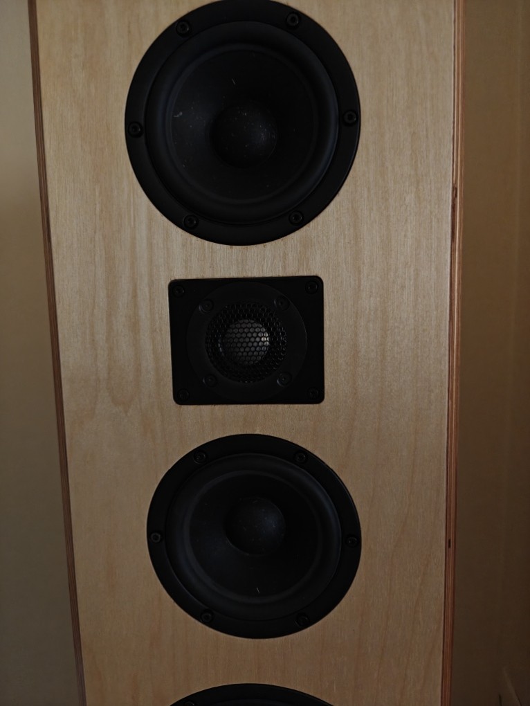

                • #80892
                  hjf
                    Für alle , die wie ich , mit AMT’s auf die Dauer nicht warm werden.
                    Mit kleinen Änderungen an den Presets gehen auch die SB29BNC-C000-4 .
