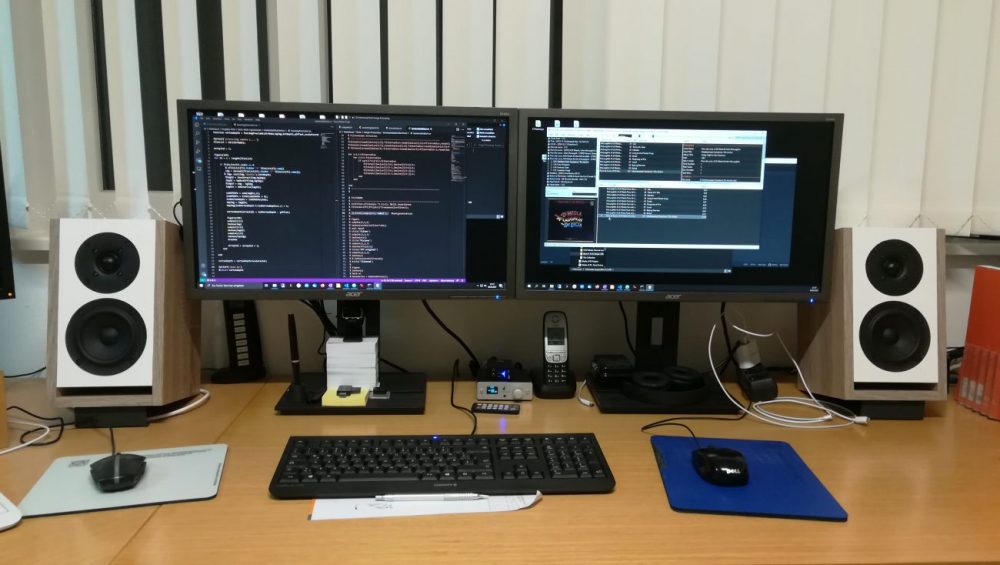

        Gut, Papa ist nicht nachtragend und hat auch wieder gefallen an einem alten Hobby gefunden, daher habe ich mir gleich das nächste Set (und natürlich Upgrade) in Form von zwei SB12 6L bestellt. Da mir zwischen Bestellung und Lieferung ein wenig fad war, hab ich die Gehäuse schon mal bis auf die Chassisausschnitte fertig gebaut. Beim Gehäusebau bin ich mehr der Verfechter von maximalem Ergebnis mit minimalem Aufwand – sprich ich habe mir überlegt, wie ich ein brauchbares Finish und eine brauchbare Optik  bekommen, ohne mich stundenlang mit Schleifen, Lackieren oder sonstigen Dingen zu beschäftigen. Das Outcome war, dass ich im Baumakrt zwei fertige Regalbretter mit Dekor Sonoma-Eiche für die Seitenteile gekauft habe und das Gehäuse auf die 20cm Tiefe der Bretter umgerechnet habe. Dazu sind sie noch eine Spur breiter aber dafür niedriger als der Originalvorschlag geworden, damit sie noch genau unter die Vertikaljalousie am Schreibtischfenster rutschen. Die Mittelteile sind aus 15mm OSB Platten auf die dann eine 3mm MDF Platte mit weißer Beschichtung aufgeleimt ist. Da ich da mit der Oberfräse aber ein paar Schrammen reingemacht habe, habe ich die MDF Platte letzlich dann noch mit in Hochglanz weiß foliert. Somit haben die Boxen rundherum keine sichtbaren Schnittkanten mehr. Einzig auf der Unterseite sind die Schnittkanten der Regalbretter, die ich auseinandergesägt habe. Aber da sieht ohnehin keiner hin. Ich bin mit dem Ergebnis eigenlich sehr zufrieden. Wie gesagt – minimaler Aufwand und trotzdem ein schönes Ergebnis.
        Letzten Donnerstag kam dann das Paket von Udo, am Freitag daher noch die Chassis eingebaut und Weichen gelötet und dann ungeduldig angestöpselt. Klanglich eine Wucht zu vorher! Die kleinen SB 12 machen sich auch im Nahfeld sehr gut und sind super Schreibtischlautsprecher. Fein aufgelöst aber nicht aufdringlich und unten rum auch ausreichend Bass für die Arbeit vorm PC. Sooo macht Home-Office Spaß!

          für “schnell zusammengeschustert” sehen die Lautsprecher echt chic aus.

            Ich wünsche Dir damit viel Spaß und kann mich meinem Vorredner nur anschließen, für “ich hab keinen Bock da jetzt ein aufwändiges Gehäuse zu kreieren” sehen die doch astrein aus! 🙂

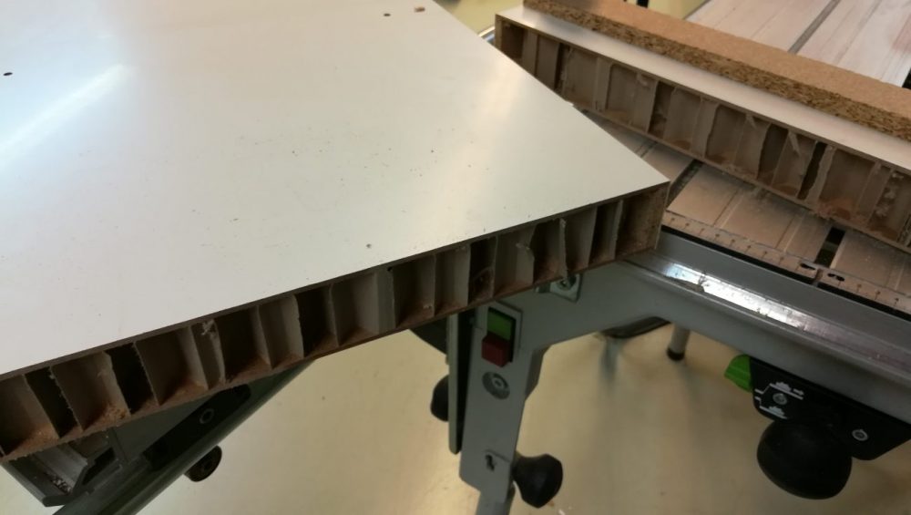

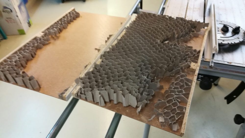

                Ein Foto und lustiges Detail habe ich euch noch vorenthalten: Nachdem im Baumarkt keine weiß beschichteten MDF Platten mit 3mm zu bekommen waren, bin ich mal in den Schuppen gegangen um zu sehen, was sonst noch so rumliegt. Dabei habe ich Teile von einem alten Ikea Regal gefunden. Nachdem das Zeug zum Großteil eh nur aus Pappe besteht habe ich gleich mal mit der Kreissäge durchgeschnitten – und siehe da, was kommt zum Vorschein? 3mm MDF Platten die nur mit Wabenkarton zusammengeklebt sind. Also entlangt der Stirnseite auseinander gesägt und schon hatte ich die passenden Verkleidungsplatten für den Mittelteil. Die Oberfläche ist matt weiß und eignet sich ganz gut als Lackgrund. Die paar kleinen Schrammen, die vorhanden waren, hätte ich also auch durch nachlackieren eliminieren können, ich habe mich dann aber fürs Folieren entschieden. Also auch mit Recycling von altem Kram kommt man zum Ziel 🙂
