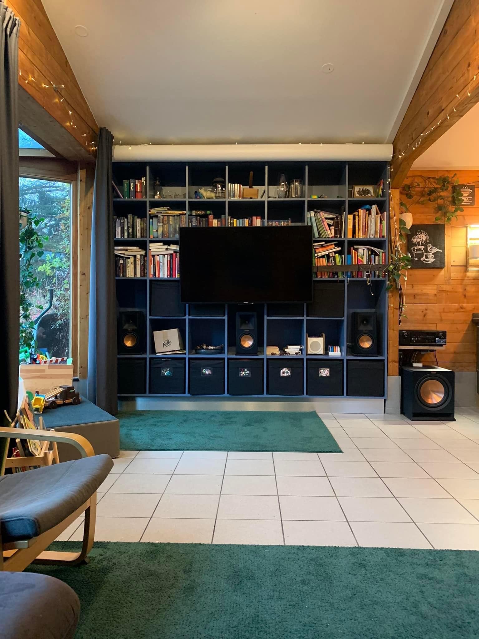

        Hallo zusammen ich hätte Lust mir neue Lautsprecher zu bauen, zu Beginn erstmal nur die 3 Frontlautsprecher.
        Die Lautsprecher  sind fast ausschließlich für den Filmbetrieb, Musik wird so gut wie gar nicht damit gehört.
        Vielleicht habt ihr Tips die mir helfen können die richtigen Lautsprecher zu finden, gerade mit der Regalsituation tu ich mich da etwas schwer.
        Vielen Dank schon mal für eure Hilfe 🙂
        Gruß Tobi.
        Ja – Subwoofer Ultimax UM18 von Variante Hifi wurde gebaut
        Offener Wohnzimmer / Küche / Essbereich
        Raummaße Hörbereich
        Länge: 5,5 m
        Breite: 2,7m
        Absorber im Vordern Deckenbereich und an der Rückwand.
        Quadratmeter Gesamt mit Küche und Essbereich ca. 40.
        Heimkinosetup 5.4.2
        Frontlautsprecher im Regal (Siehe Bild)
        Größe Regalfach:B35,5cm H72cm T38cm
        B35,5cm  H42-50cm  T20-25cm (Vielleicht mal die selben Lautsprecher als Rear)
        Wenn Musik gehört wird eher Rock oder Alternativ, manchmal auch HipHop.
        Untere Eben 5x Klipsch RP160
        Obere Eben 4x Klipsch RP400 (auf dem Bild noch nicht zu sehen)
        Subwoofer Ultimax UM18 von Variant.
        Apple TV, PS5 und Onkyo RZ50
        Gut
        400€
        SB 36 inWall / BellAir 71 Wall (eigentlich außerhalb des Budget)
        München
        Ich hätte klanglich gerne eine deutliche Verbesserung zu den Klipsch Lautsprechern 😉
        PS: Bild ist leider schon etwas älter…

          Hallo Tobiners,
          Wie sollen die Lautsprecher denn aufgestellt werden? Ausgesucht hast du In- und OnWall. Dafür sehe ich jedoch keinen geeigneten Platz.
          Angesichts der bisherigen Komponenten muss ich auch nach dem gewünschten Pegel fragen. Der Ultimax mag es eher nicht leise und die Klipsche können auch nur laut. Nun gut, du willst keine Musik hören und im Heimkino ist Musikalität nicht erforderlich. Abraten muss ich in diesem Fall von den BelAir 71 Wall, hier sind Doppel-17er die bessere Wahl.

          Tobingers
            vielen Dank für die schnelle Antwort 🙂
            Die Lautsprecher müssen wie die jetzigen Klipsch im Regal aufgestellt werden, eine andere Möglichkeit habe ich leider nicht.
            Ich vermute die Aufstellung im Regal ist bei “normalen” Lautsprechern nicht gerade optimal.
            Deshalb dachte ich mir es könnte was entweder für in die Wand oder zumindest direkt auf die Wand besser passen als die Klipsch 🙂
            Meist laufen die Filme nach meinem Empfinden gar nicht so Laut (meine Frau sieht das oft etwas anders)
            Aber vielleicht bin ich deshalb mit der Anlage so wie sie jetzt nicht ganz so zufrieden…
            Noch eine doofe Frage, mit Doppel-17er meinst du die Tief-Mitteltöner?
            Gruß Tobi

              Hallo Tobi,
              “Leuten die reden,kann man leicht helfen” sagt der Volksmund und ich seh das ebenso. Was mir an den Klipsch nicht gefallen würde, weiß ich recht genau. Besser wär es jedoch, wenn du erzählst, was dir fehlt oder zuviel ist und was die neuen Boxen besser machen sollen.
              Das Regal ist sicher nicht der beste Aufstellort für Lautsprecher, zumal die Wände seitlich ganz nah dran sind. Trotzdem sollten hier kompakte Boxen hin, In- oder Onwall müssen direkt in oder auf der Wand sitzen. Wenn es deine Frau nicht mit dem Pegel übertreibt, reichen wegen der Subwoofer-Unterstützung Boxen mit einem 17er Bassmitteltöner im geschlossenen Gehäuse. Besser wären aber wegen der doppelten Membranfläche zwei 17er pro Box (damit ist auch die Frage geklärt). Geschlossen braucht die SB 36 etwa 20 Liter Volumen, die kannst du noch recht kompakt bauen. Drei davon ergeben eine hervorragende Front.

                Guten Morgen,
                ich kann gar nicht sagen was mir jetzt speziell an den Klipsch nicht gefällt, da ich als direkten Vergleich nur richtige Kino´s habe.
                Beim Filme schauen stört mich z.B. sehr, dass gerade beim Streaming (besonders bei Netflix) teilweise die Dialoge nicht besonders gut verständlich sind. Wenn ich über Blu-Ray z.B. Atmos schaue ist es deutlich besser aber nicht so dass ich mir denke, wow was für ein geiler Sound…
                Falls ich mal Musik über die Anlage höre finde ich den Sound auch nicht besonders gut und denke mir, joa hört sich im Auto irgendwie besser an ^^. Wahrscheinlich ist das auch der Grund warum ich nie über die Anlage Musik höre. Wobei die Anlage jetzt nicht für Musik gebaut werden muss…
                Gruß Tobi.

                  Hallo Tobi,
                  so habe ich mir das schon gedacht. Schlecht verstärndliche Dialoge werden bei solchen Boxen häufig bemängelt und Musik geht gar nicht. Da kann ich dann guten Gewissens bei meiner Empfehlung für die geschlossenen SB 36 Center bleiben.

                          Hallo Udo, also würdest du die SB 36 in Wall empfehlen für Front Links, Rechts und Center?
                          Ich würde die Lautsprecher von der Breite (35,5cm) und dann natürlich auch Tiefe so anpassen, dass sie genau ins Regal passen.
                          Die jetzigen Lautsprecher hab ich zum Hörplatz angewinkelt, weil es sicher meiner Meinung nach besser angehört hat, wäre das hier auch empfehlenswert, dann müsste ich sie noch schmäler bauen?
                          Hab mich da auch schon kurz mit FreeCad gespielt, geht ja recht einfach und es werden alle Zuschnitte gleich angepasst 🙂
                          Tobias

                          Hallo Tobias,
                          ich habe nicht zu InWall geraten, sondern zu Center.

                          Tobingers
                            da hab ich nicht ordentlich gelesen, sorry.
                            Bin wohl auf den InWall gekommen da ich im Shop keinen geschlossenen SB 36 Center gefunden habe.
                            Wenn ich es jetzt richtig verstehe, würdest du diesen Bausatz
                            https://lautsprecherselberbauen.de/Bausatz-SB-36-Center-Passiv
                            in ein geschlossenes Gehäuse mit 20 Liter bauen.
                            Gruß Tobias

                              Hallo Tobias,
                              offiziell habe ich die geschlossene Version des SB 36 Centers nicht vorgestellt. Sie wurde aber für diverse Heimkinos schon nachgebaut und auch hier im Forum erwähnt. Ihr Vorteil ist, dass die 17er ab 75 Hz sanft Pegel verlieren, den der Subwoofer dann mit noch mehr Tiefe dazu gibt. Um die Zeichnung selbst zu erstellen, kannst du die Freecad-Datei des SB 24 Centers modifizieren. Wie du schon festgestellt hast, geht das recht einfach.

                              Tobingers
                                vielen Dank schon mal für deine Hilfe und Gedult 🙂
                                Jetzt noch eine Frage wäre es möglich den Lautsprecher so aufzubauen, dass der Hochtöner ganz oben platziert ist somit wäre dieser ziemlich auf Ohrenhöhe wenn ich auf der Couch sitze? Im Anhang die Fräsfront der geänderten Box.
                                Geplant hab ich das Gehäuse nun mit 21l, somit ergibt sich eine Tiefe von gerade einmal 17cm.
                                Wie kann ich den Bausatz nun bei dir bestellen, im Onlineshop gibt es ihn ja nicht 😉

                                  Hallo Tobias,
                                  so kannst du die Boxen auch bauen. Du musst dann die SB 36 bestellen.

                                  Tobingers
                                    jetzt hab ich nochmal etwas länger gemessen, skizziert und verglichen. Die SB 36 bekomme ich einfach nicht vernünftig ins Regal ohne den TV höher zu hängen und die Leinwand zu verkleinern.
                                    Somit wäre ich wieder bei den SB18 geschlossen.
                                    Als Alternative mit bisschen mehr Volumen und Tiefgang hast du ja auch noch die CineBel 71, wären diese im Regal auch geeignet? Ist der Qualitätssprung mit den CineBel 71 so hörbar, dass man den fast doppelten Preis für den Bausatz investieren sollte?
                                    Könnte man auch im Regal auch einen Bassreflex Lautsprecher mit nach vorne gerichteter Öffnung testen?
                                    Tobias

                                      Hallo Tobi,
                                      der Unterschied ist hörbar. Der „Qualitätssprung“ nicht. Klingen einfach anders.
                                      Verlass dich drauf, dass beide Bausätze sehr gut klingen. Die SB 18 klingt vermutlich „wärmer, weicher, wohliger…“. In Anführungszeichen weil subjektiv. Die Cinebel habe ich noch nicht gehört.
                                      Aufgrund deiner Musikrichtung, Rock/Hip-Hop etc. ist m.E. auch die Chorus 71 ins Auge zu fassen. Der HT ist klarer, die Bässe sind griffiger. Diese beiden unterschiedlichen Bausatzarten, vielleicht nicht gerade die beiden o.g. Bausätze, habe ich bei Udo vor vielen Jahren tatsächlich im Vergleich gehört. In Summe 80.-€ günstiger. Bei 3 Bausätzen 120.-€.
                                      Hinsichtlich BR im Regal ist die Lösung recht einfach. Als BR bauen, wenn es untenrum zu dick wird, den BR-Kanal zustopfen. Also schwarzen Kunststoffdeckel hinten auf das Rohr kleben. Sieht keiner.
                                      Gruß Achim
