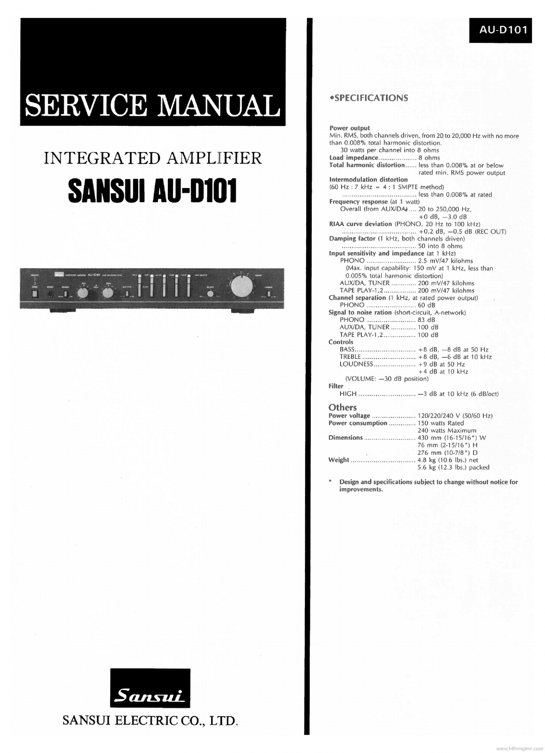

        Hallo ihr Lieben
        Ich bin am verzweifeln. Mit den Angaben in der Manual und dem was hinten draufsteht komme ich nicht weiter.
        Ok aut. Manual dürfen die Sansui nur mit 8 Ohm betreiben werden.
        Aner kaut Angaben hinten auf dem Gerät mit 4 – 16 Ohm
        Woran liegt das?
        wurden in alten Tagen die Systeme mit nur Einem Lautsprecher betreiben in Mono? Und der durfte nicht weniger als 8 Ohn haben?
        Und Bei 2 Lautsprechern durften die auch jeweils 4 Ohm haben?  Heißt 4 Ohm Links  + 4 Ohm Rechts = 8 Ohm ?

          Moin moin, sorge dich nicht.
          Ich weiß nicht auf was du dich in der Anleitung beziehst, aber da wo acht ohm angegeben wird ist das eigentlich nur die watt-Angabe wenn man acht ohm Lautsprecher anschließt, das heißt aber nicht dass man nicht vier ohm Lautsprecher verwenden dürfte.
          Bei den allermeisten Verstärkern die etwas auf sich zählen darf man entweder ein Paar Lautsprecher mit vier Ohm anschließen oder aber zwei Paar Lautsprecher die dann allerdings meist mindestens acht Ohm haben müssen da sie parallel geschaltet werden.
          Mit den Angaben die Du hier gemacht hast, bin ich mir also zu 99% sicher dass du sämtliche Lautsprecher von Udo an diesem Verstärker anschließen kannst solange du nur ein paar betreiben möchtest.
          Viel Freude damit

            Hallo Lukas,
            woher hast du die Erkenntnis, dass das Manual nur den Betrieb mit 8 Ohm Lautsprechern erlaubt? Auf dem hier geteilten Datenblatt sehe ich nur ein paar Messwerte, die mit einer 8 Ohm Last ermittelt wurden. Das ist so üblich, denn Klirrfaktor und andere Messwerte sehen mit 8 Ohm Lastwiderstand für das Marketing einfach etwas besser aus, als Messungen mit 4 Ohm.
            Du kannst an dem Gerät problemlos jedes Paar 2- oder 3-Weger von Udo mit je einem Chassis pro Zweig betreiben. Das sind nominell „8 Ohm“-Boxen. Boxen, die zwei gleiche Chassis parallel betreiben (z.B. xy52, xy72, …) sind nominell „4 Ohm“ Boxen. Die gehen auch, aber wenn du mit dem recht zierlichen Gerät auf Partylautstärke aufdrehst, wird die Endstufe schnell ins sogenannte Klipping geraten, was nicht nur unschön klingt,sondern auch die Hochtöner der Boxen zerstören kann. Dem Verstärker tun 4 Ohm Lautsprecher nicht weh.
            Martin F

              • #65182
                  Hallo Lukas,
                  wenn ein Vintage-Verstärker um die 5 kg wiegt, ist er für Duetta eher ungeeignet. Such besser in der Klasse Ü20 kg, diese Amps haben auch einen ordentlichen Trafo. Mein Marantz wog 28 kg, Rincewinds Techniks, der gerade bei mir herumsteht, kaum weniger. Diese Amps kosteten damals weit mehr als ein Monatsgehalt und werden auch heute noch teuer gehandelt. Um ein wenig Orientierung zu bekommen, kannst du diesen Artikel lesen.
