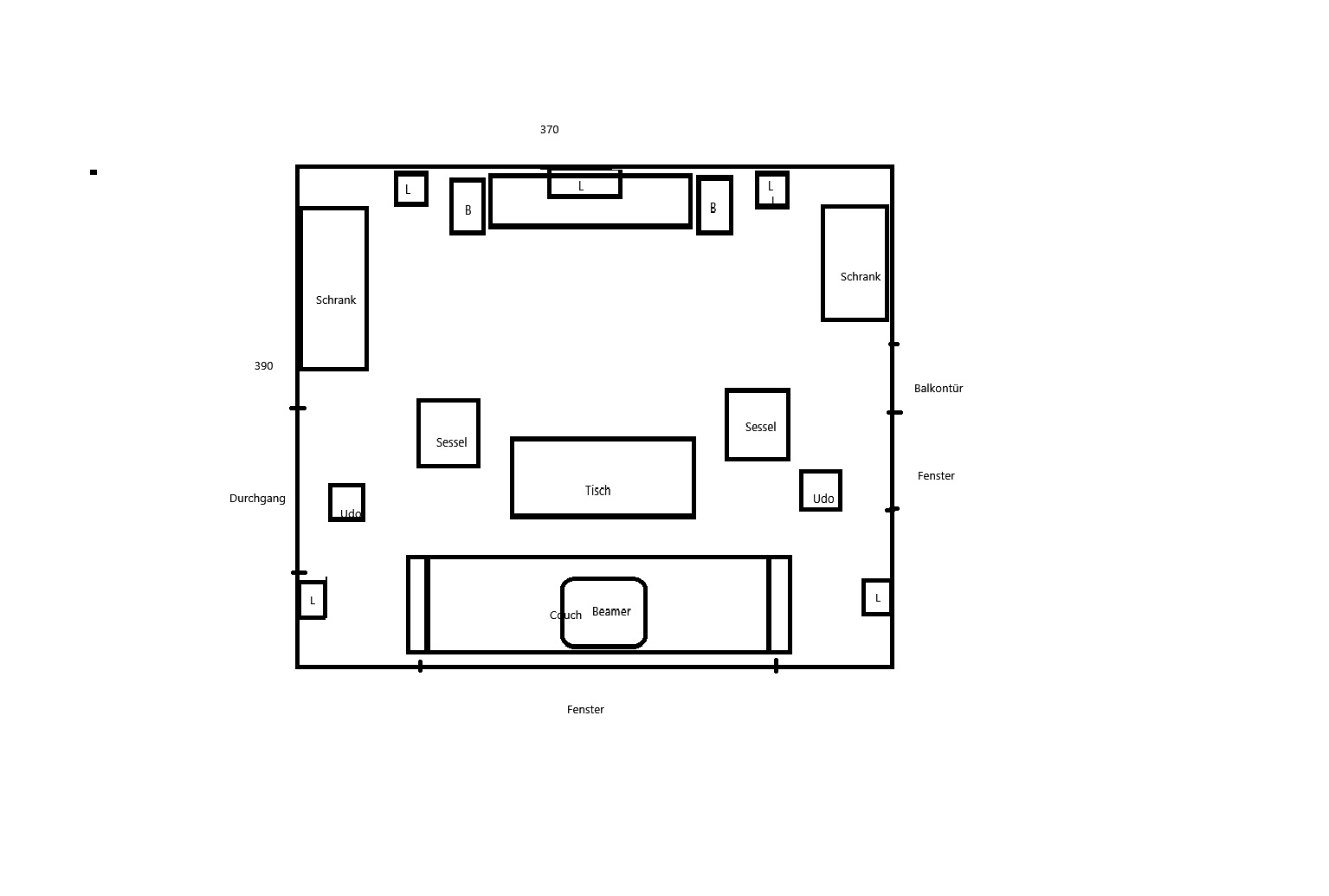

        Reines Heimkino im kleinem Wohnzimmer 5.0 CB   Bässe und Deckenlautsprecher vorhanden
        Hallo Leute,
        Ich brauche ein wenig unterstützung bei der Wahl der Grösse meiner Lautsprecher
        Sie sollten aus der SB-Serie sein und bis 80Hz runter spielen können. Den Rest übernehmen meine Bässe
        Die U_Do´s als Deckenlautsprecher sind schon vorhanden
        Ich bin mir unschlüssig, was in meinem kleinen Wohnzimmer Sinn macht und was zu klein oder zu groß ist
        SB18, SB 15, SB12, Der Center sollte zumindest eine SB36, SB30 oder SB24 sein
        macht es Sinn die Fronts auch doppelt zu bestücken? Die Fronts dürfen rühig etwas größer sein als die Rears.
        Ich sitze auf gleicher Höhe wie die Rears. Wie stelle ich die Rears am besten auf.(zu mir gerichtet oder leicht angewinkelt in den Raum strahlend.
        Winkel ich die Fronts zur Mitte der Couch an oder hänge ich die Onwall gerade an die Wand?
        Viele Fragen, ich weiß.
        Aber ich hoffe ich bekomme von Euch einige Tipps wie Ihr es gemacht habt und kann von Eurer Erfahrung profitieren
        Liebe Grüße Marc

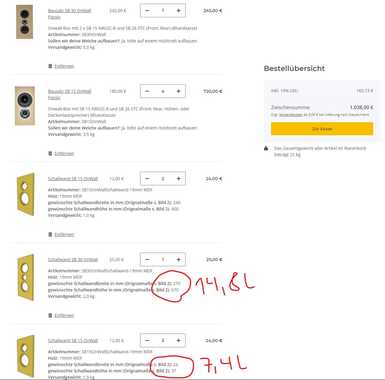

            Ich habe nun
            4x SB15 Onwall 2 davon leicht veränderte Front
            und
            1x SB 30 Onwall als Center ausgewählt auch leicht veränderte Front
            damit es besser unter die Leinwand passt. (siehe Anhang)
            Würdest Du das so absegnen?
            LG Marc
          • #78139
              Hallo Marc,
              da kann ich guten Gewissens eine Haken dran machen.

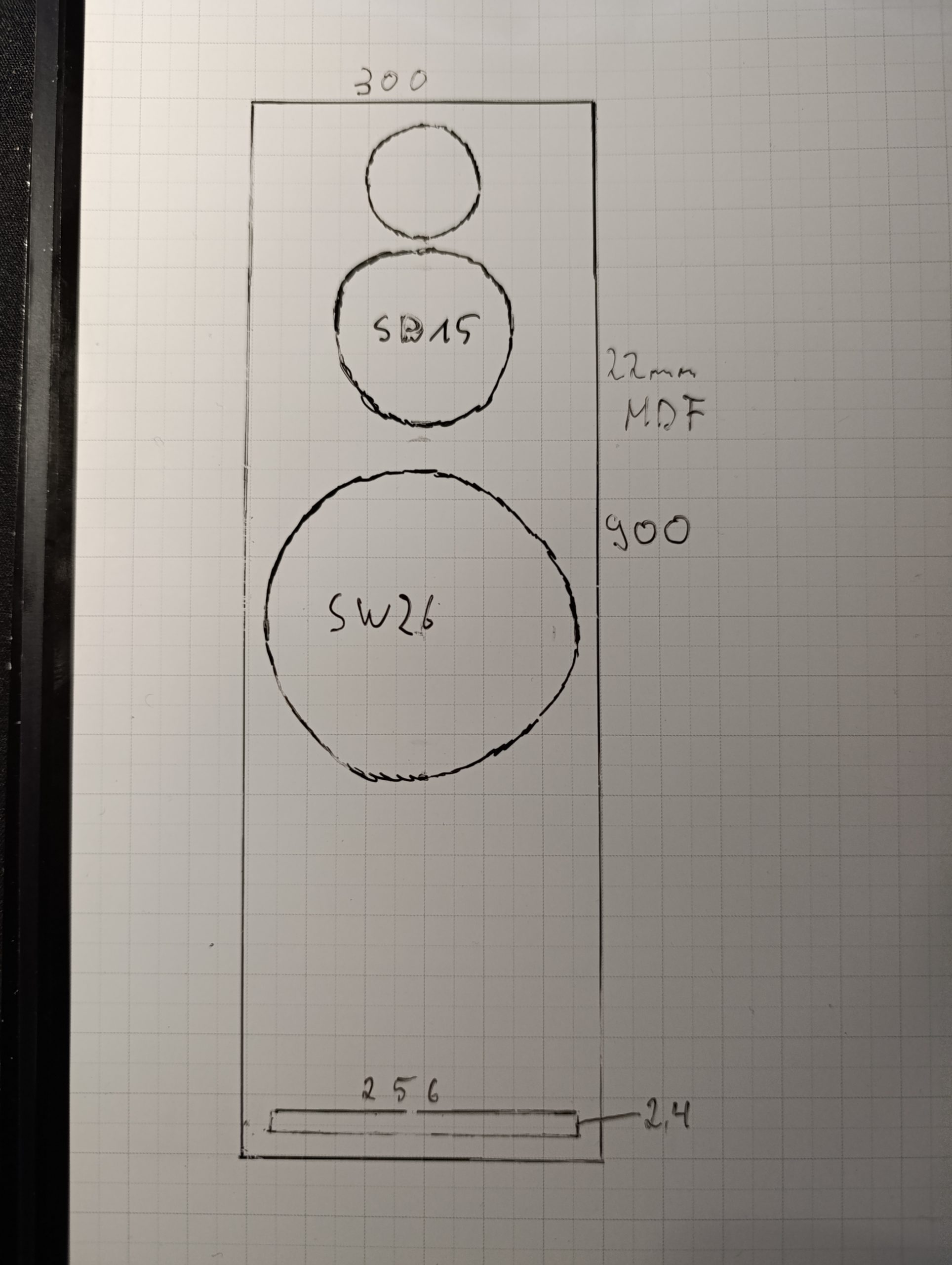

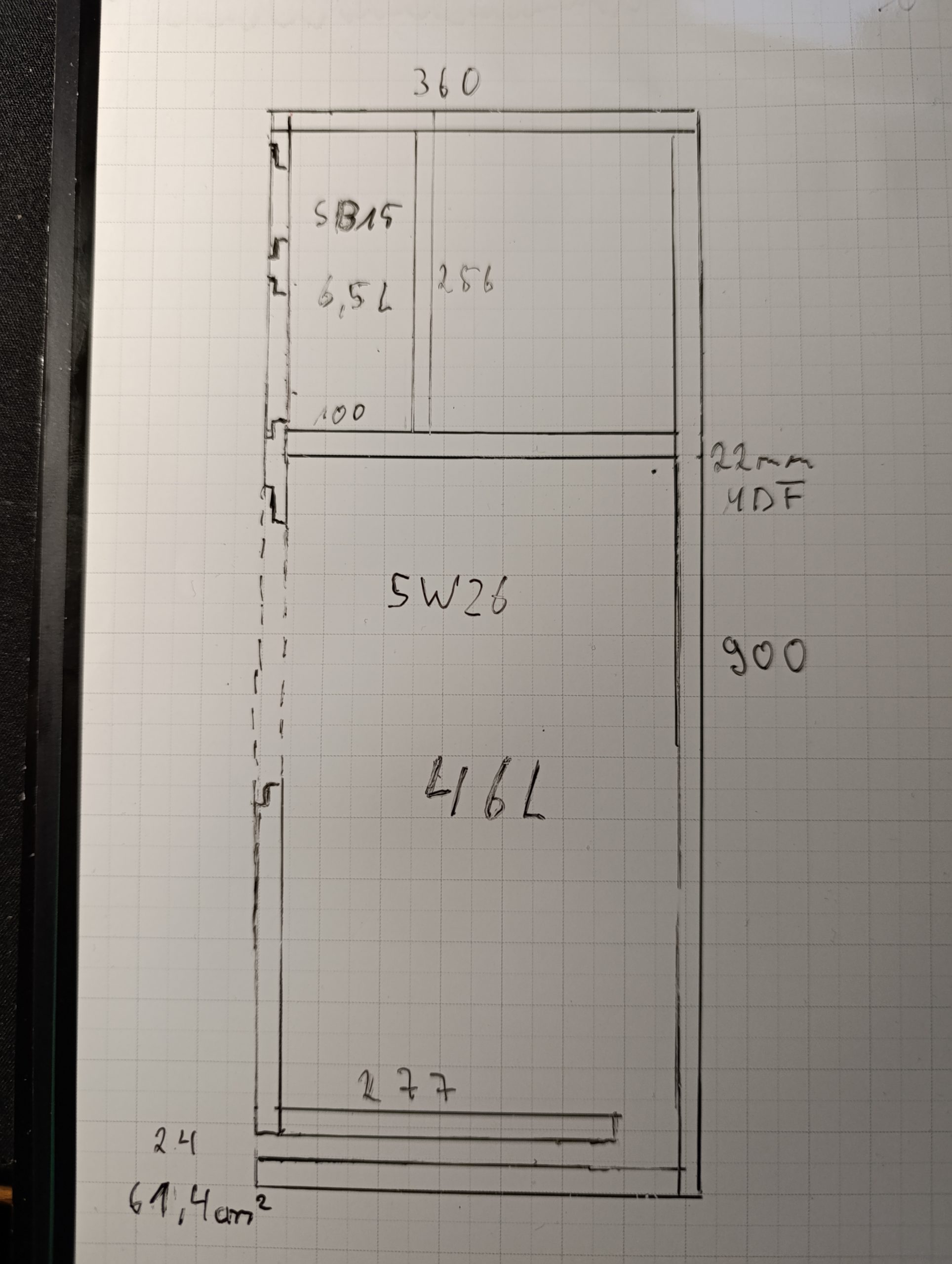

                Ich habe mir mal weiterhin Gedanken gemacht und überlegt ob ich nicht zwei Subwoofer mit den SB 15 in ein Gehäuse unterbringen könnte, damit ich nicht soviele verschiedene Geräte an der Front stehen und hängen habe.Das sähe doch aufgeräumter aus.
                Ich habe Mal was skizziert.
                Den SW26 umgerechnet und die SB 15 in eine seperaten Kammer mit ins Gehäuse untergebracht.
                Würde das in Deinen Augen so funktionieren? Oder sind die zwei Bässe in meinem Raum schon zuviel des Guten. Im Heimkino sollte der Bass vielleicht schon bis 30 Hz können. Zwei SB29 wären für mich doch sehr teuer und wahrscheinlich auch zuviel des guten!?
                LG Marc
              • #78188
                  Hallo Marc,
                  eigentlich sind zwei Bässe etwas sehr viel für den Raum, aber man kann sie statt auf vollem Pegel auch leise laufen lassen. Und wenn JohannesL sogar mit den SB 13 Coax als Satelliten damit zufrieden ist, spricht auch nichts gegen deine Konstruktion.
