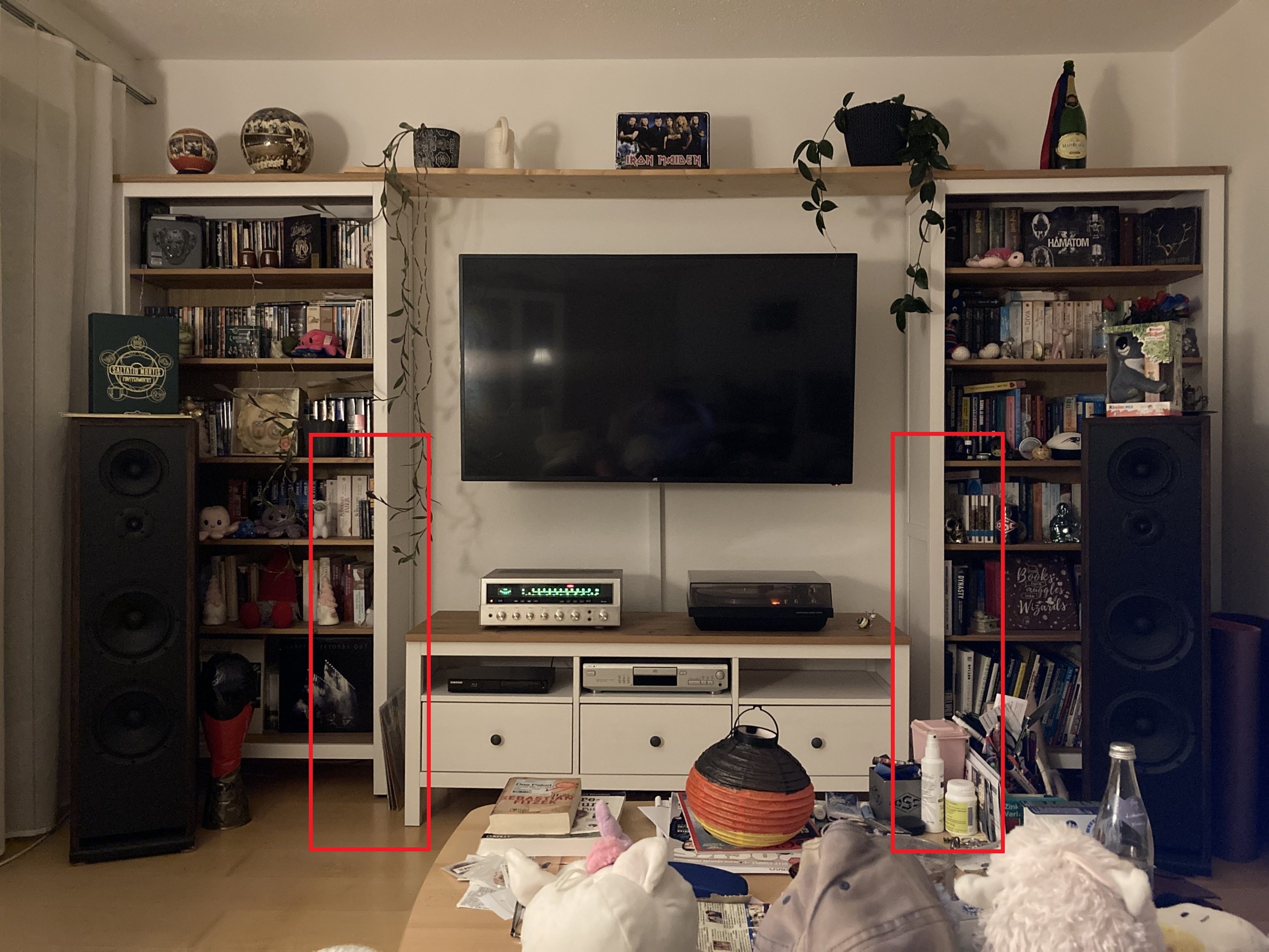

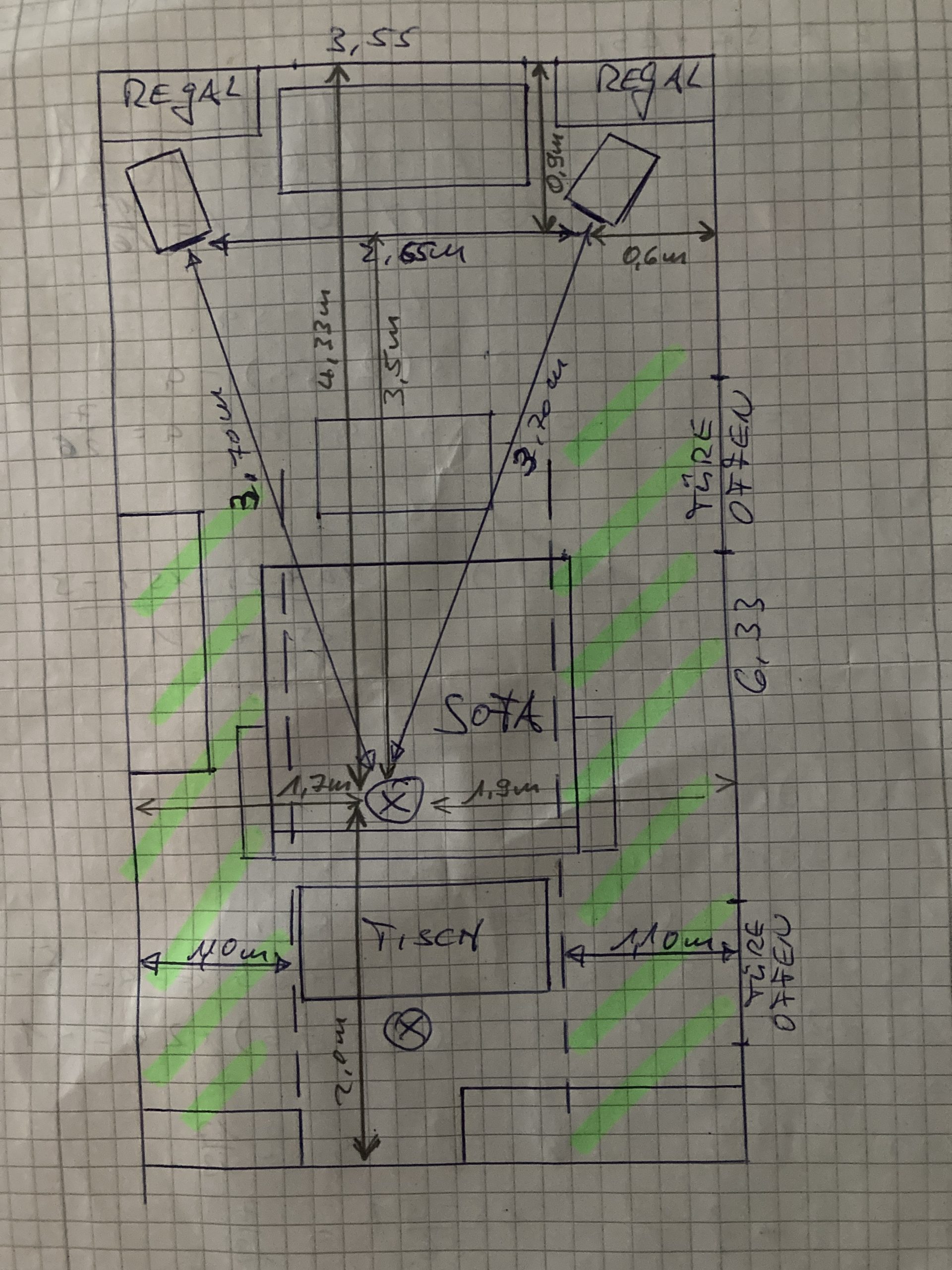

        Nun bin ich umgezogen und die SB240 stehen in einem 23qm Wohnzimmer (Parkettboden) – Skizze und Foto füge ich an.

                Stelle die Boxen mal wie eingezeichnet hin. Nicht einwinkeln. Klingt es besser? Wenn ja, Rollen drunter schrauben und beim Musik hören dort hinschieben.

                    Vielen Dank, Alechs! Das werd ich gleich morgen ausprobieren! Ich glaub, ich hatte sie kurz nach dem Einzug schon so stehen, dachte aber dann wegen des Hördreiecks, dass man sie wohl besser noch weiter auseinander stellt. Bin gespannt, ob’s was ändert.

                          Grds. wenn ein LS nah oder in der Ecke platziert wird, erreicht man einen Verstärkungseffekt in den Frequenzen unter 125 Hz von bis zu 9dB. Eine  Erhöhung des Schallpegels von 3 dB entspricht in etwas einer Verdopplung des Schalldrucks, d. h. bei einer Verstärkung des Schalldrucks von 9 dB bedeutet das eine Verachtfachung des Schalldrucks in bestimmten Frequenzbereichen. Ich hoffe ich habe das jetzt richtig ausgerechnet, 2 hoch 3.
                          Das zweite Problem können Raummoden (Auswirkung von stehenden Wellen) sein die in jedem Raum auftreten, d. h. eine Verstärkung des Raums in bestimmten Frequenzbereichen. Um das herauszufinden müssten man eigentlich eine akustische Messung in Deinem Raum durchführen. Näherungsweise kann man auch die Resonanzfrequenz des Raums rechnerisch ermitteln. Raummode = Schallgeschwindigkeit (343m/s) / 0,5 * Länge (bzw. Höhe bzw. Breite)
                          Bei Deinem ergeben sich (axial, L, B, H) die folgenden Moden:
                          Breite   3,55m  -> 48,31 Hz
                          Länge   6,3m   ->  27,22 Hz
                          Höhe    2,5m   -> 68,60 Hz
                          Der Frequenzschrieb des LS wäre hier gut wissen.
                          Schallwellen breiten sich in der Form einer Sinuskurve aus.
                          Am Wellenknoten ist der Schalldruck minimal.
                          Am Wellenbauch entsteht as Druckmaximum.
                          Was kann man tun
                          1) Boxenrücken
                          2) Hörplatzrücken
                          Eventl sitzt zu in einem Druckmaximum
                          Ist der Effekt überpresenten Basses an jedem Punk im Raum gleich? Hör einfach einmal von verschiedenen Stellen im Raum.
