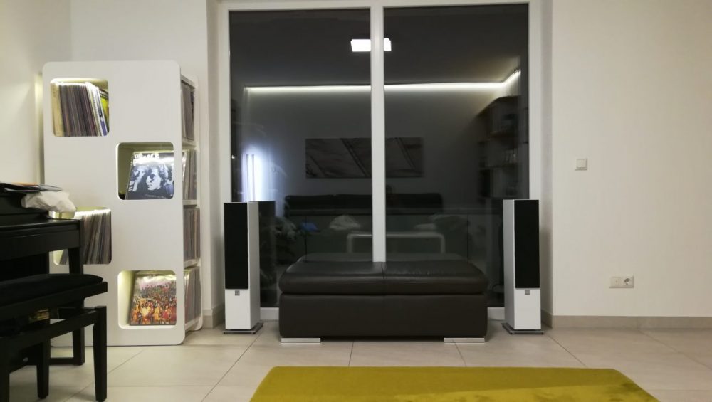

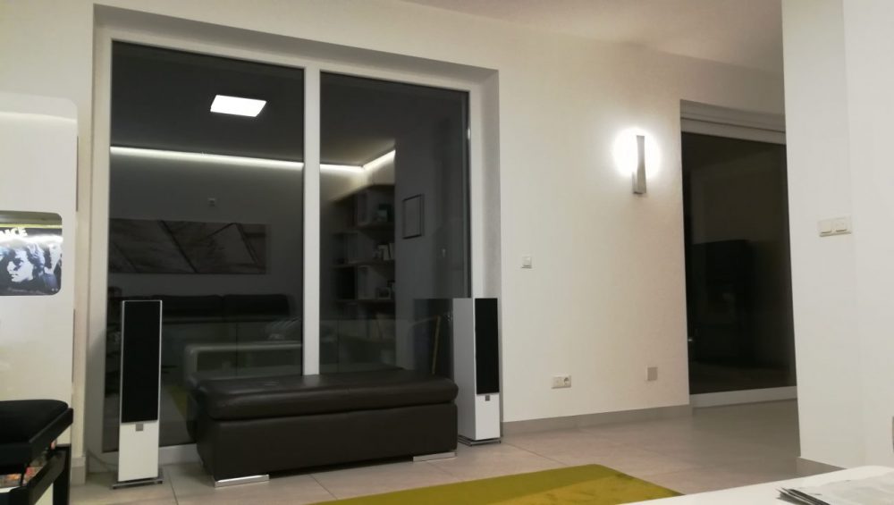

                        Hab mir das Foto vom Raum nochmal angeschaut.
                        Unendliche Weiten zu den Seiten, das mag der ER4.
                        Doch ne Duetta?
                        Der Raum gibts vermutlich her 😈

                              • #55199
                                step
                                  auf der rechten Seite geb ich euch recht, da geht es 12m durch bis zum Ende der Küche, links ist es aber nich ganz so frei. Da steht das LP Regal und das E-Piano.
                                  Aber wahrscheinlich habt ihr recht, und ich sollte den Raumverbund als Ganzes betrachten.
                                  Danke,
                                  step
                                  • #55203
                                      geniales LP Regal!
                                      Wer soviel Liebe zur Musik hat und dafür Raum gibt… da denke ich aber noch 3x mehr, dass eine Duetta in schön dort einen würdigen Ort finden wird

                                            Aber mal ne andere Frage die mich beschäftigt:
                                            Hat jemand eine Duetta oder Doppel 7  vor so einer großen Glaswand stehen, oder hätte da jemand bedenken diesbezüglich? Es sind an sich hochwertige 3-fach verglaste Fenster mit ordentlich Masse aber schwingen können die schon ein wenig wenn man ordentlich draufklopft.
                                            Grüße,
                                            step
                                            • #55213
                                                Moin, wie Schülzken schreibt, Glas immer böse.
                                                In Deinem Fall ists wenigstens hinter den Lautsprechern, das ist m.W. die am wenigsten schädliche Position dafür. Insofern, erst mal ausprobieren, die Wahl des Lautsprechers dürfte es nicht beeinflussen, halt Finger weg von Dipol, aber da gibts hier eh keine  😉
                                                Kann schon klappen.
                                                Drei alte Flokati davorhängen wäre akustisch gut, kann aber andere Nachteile auslösen 😉

                                                Hallo step,
                                                Glaswände sind akustisch immer problematisch, egal welcher Lautsprecher davor, daneben oder dahinter steht. Ebenso glatte Wände, Bodenfliesen, Laminat und alles was Schallhart ist hat Turnhallenhallencharakter. Flatterechos, stehende Wellen bzw. Raummoden ua. trüben auch den Hörgenuss. Geh mal durch deinen Raum und klatsch in die Hände, dann merkst gleich was los ist. Lass mal Musik laufen bei mehr als Zimmerlautstärke und geh durch den Raum, dann wirst gleich die Problemzonen erhören.
                                                Was kann man jetzt tun?
                                                Keiner von uns hat den optimalen akustischen Wohnraum, also geben wir uns mit dem bestmöglichen Kompromiss zufrieden. Wandschmuck, Gardinen am Fenster, Pflanzen auf der Fensterbank, Stoffsofas oder Flokati kann da schon helfen. Ich hatte mal eine Areca-Palme die sehr üppig ausladend gewachsen ist im Wohnzimmer, selbst die machte einen Unterschied.

                                                                                Frohes zeichnen!
                                                                                Ab Juni sind bei mir auch wieder Hörproben möglich, falls du Mal in den Raum  Rhein Main kommst
                                                                                PS: das Foto ist mit Ultra Weitwinkel aufgenommen, ca 20mm am Vollformat, das verzerrt die Dimensionen etwas…
                                                                                Im 20m² Wohnzimmer hätte sonst nicht alles drauf gepasst
