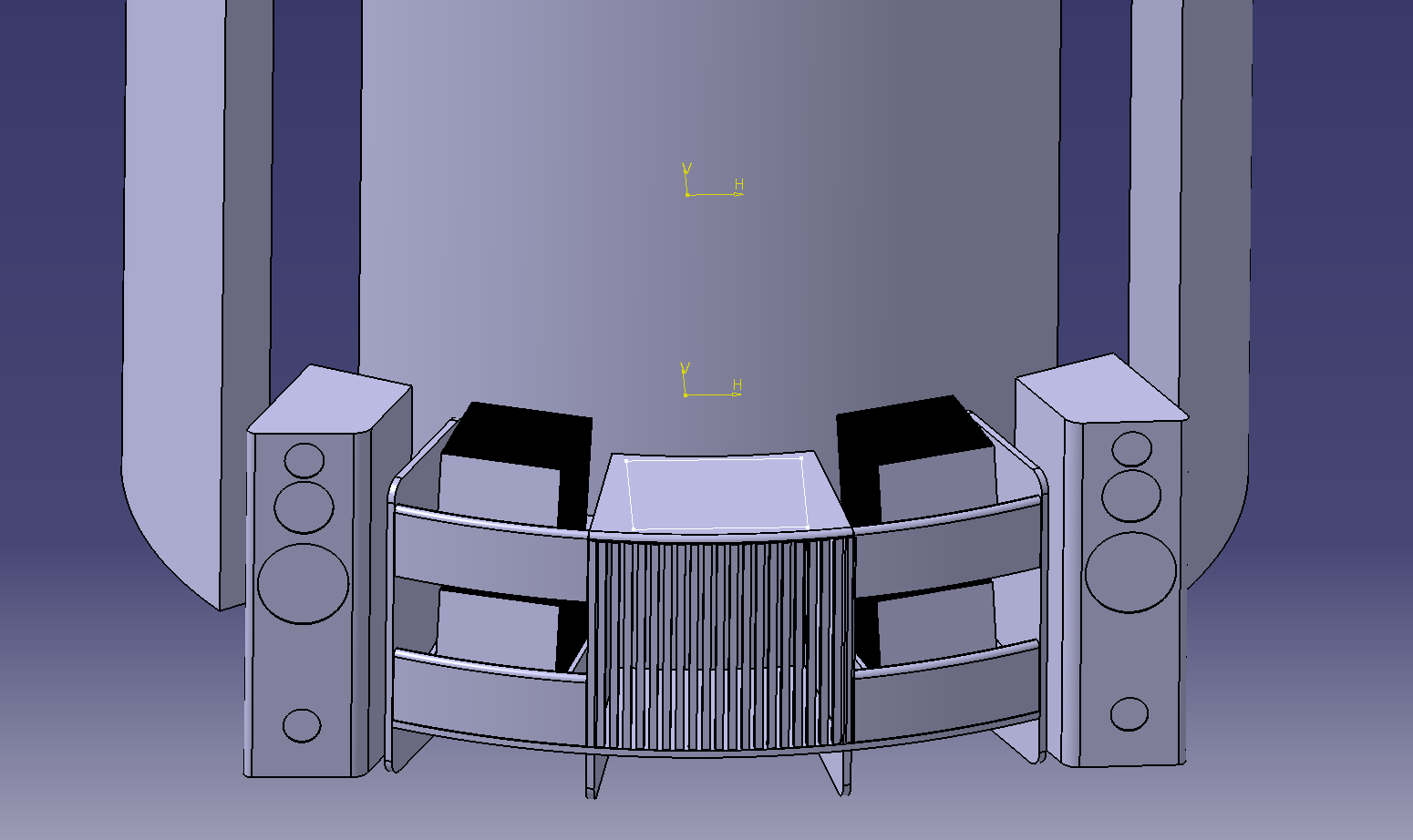

                      Zum Fünfeck habe ich mir auch mal Gedanken gemacht und ein Bild angehängt. So etwas könnte ich mir noch irgendwie vorstellen. Nicht optimal und Bedarf noch einiges an Design Arbeit aber als erstes Überlegung. Beeinflusst der unsymmetrische Körper das Klangbild ?
                      Daniel

                          so eine schräge Rückwand der Boxen ist nicht nachteilig, im Gegenteil. Du könntest aber auch eine normale Box mit schönem Rücken bauen und so anwinkeln, dass die Fronten parallel zur Hörebene ausgerichtet sind, so wie in deinem neuen 3D-Bild. Ich sehe das Hauptproblem dann potenziell darin, dass die Boxen bei dir in relativ kurzer Distanz gegen eine nackte Glasfront spielen würden. Dagegen helfen Vorhänge, die aber in modernen Wohnkonzepten meist unerwünscht sind.
