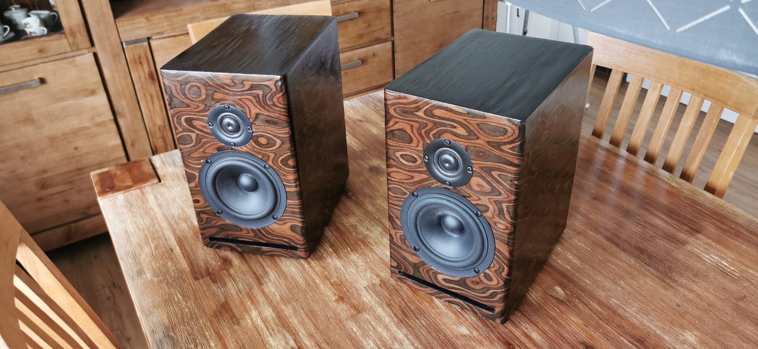

                                                                              10 Jahre ist es nun her, dass ich die tragbare Bluesklasse gebaut habe.
                                                                              In den letzten Jahren habe ich allerdings die SB15 Rear immer häufiger als ganz normale Stereo Lautsprecher benutzt.
                                                                              Da standen sie nun mit Ihren Ohren in Ihrer ihnen jetzt zugewiesenen Funktion.
                                                                              Irgendwie hat mir die Optik aber nun nicht mehr zugesagt.
                                                                            • #82610
                                                                              sirstrom
                                                                                So ist mir dann dann der Gedanke gekommen, die beiden „Schätzchen“ ein wenig aufzuhübschen.
                                                                                Schon immer wollte ich auch einmal Schellack ausprobieren. Bei der Größe der Lautsprecher hat sich dies nun förmlich zum ausprobieren aufgedrängt.
                                                                                Das ist nun dabei heraus gekommen. Vielleicht wäre es auch ein Baubericht wert gewesen.
                                                                                Da es die SB15 Rear so aber nun mal nicht mehr erhältlich ist wollte ich zumindest ein paar Fotos einstellen .

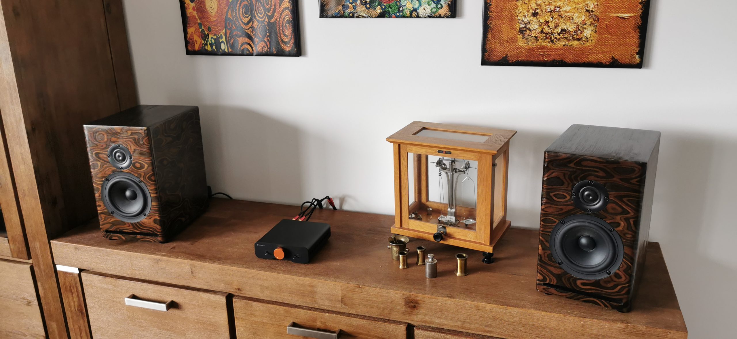

                                                                              • #82612
                                                                                sirstrom
                                                                                  Und noch ein Bild
